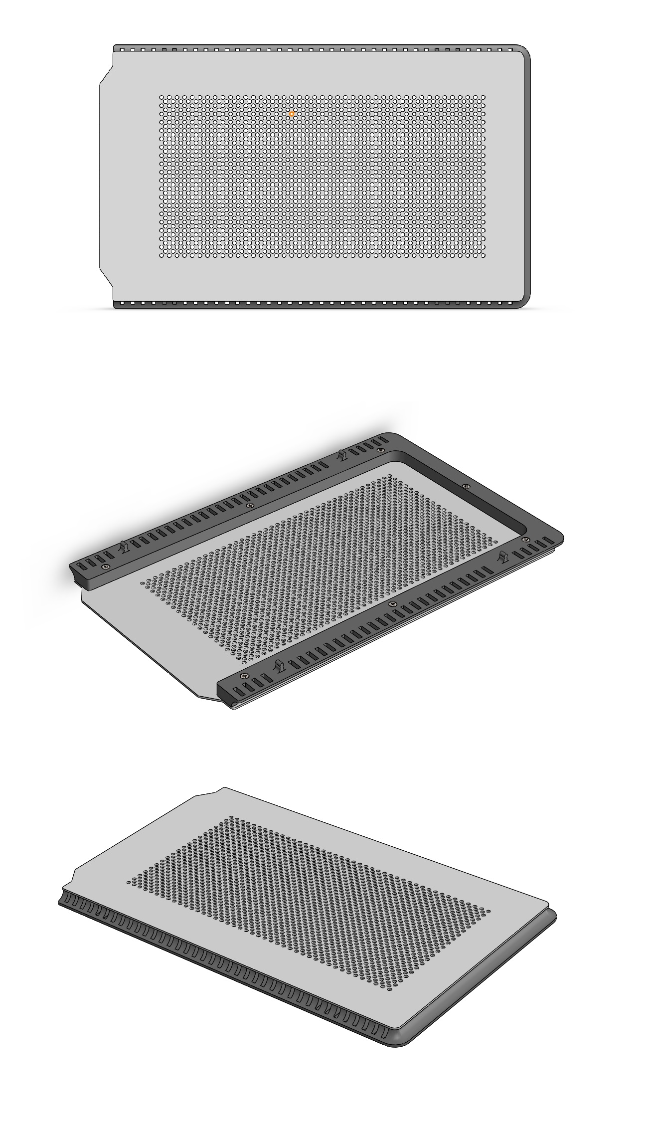

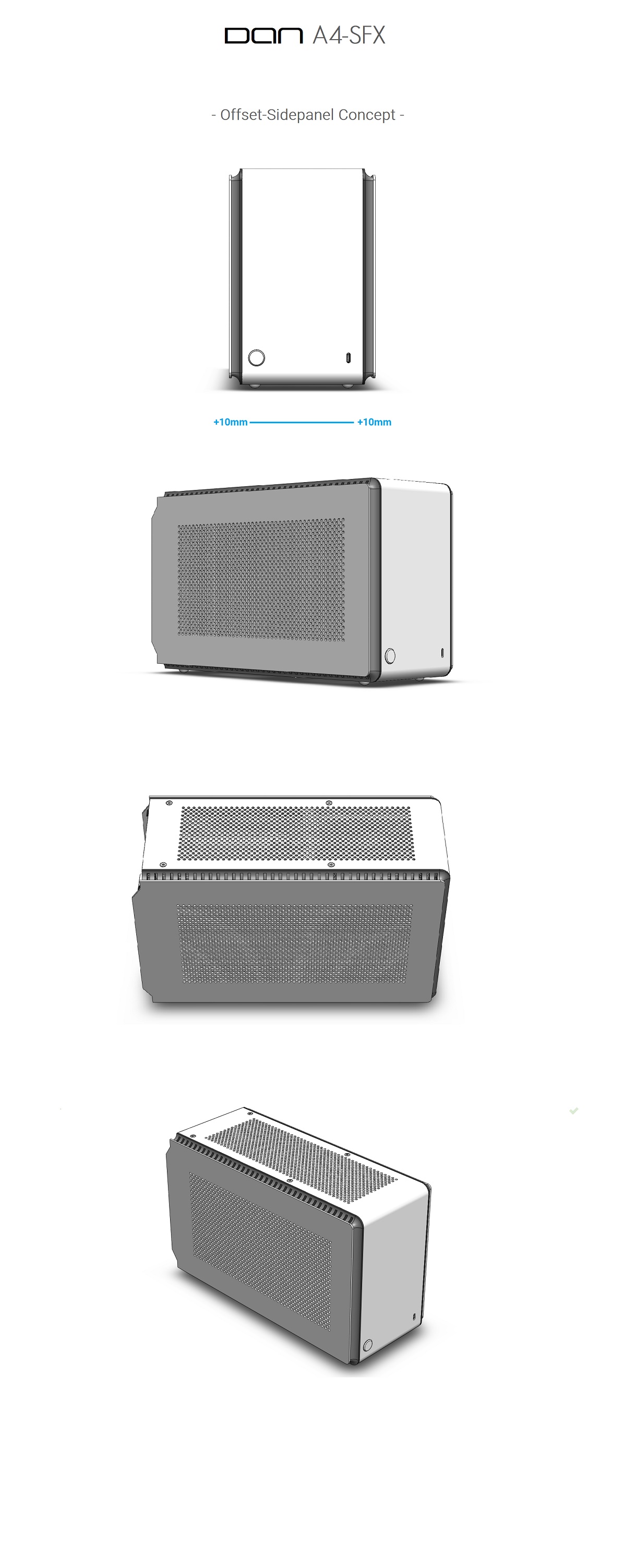

bigdaniel schrieb:Anhang anzeigen 996689Anfrage:
Hier ist mein nächstes Konzept von Offset Side-Panels. Diese erweitern das Innenlaben pro Seite um 10mm. Damit passen dann Grafikkarten mit einer Breite von bis zu 55mm. Auf der CPU Seite passen dann Kühler bis zu 58mm (z.B. Thermalright AXP 100 Full Copper)
Die Panels bestehen aus einem Plastic-Molding-Part und einem Aluminium Panel das mit ersterem verbunden ist. (Die Verbindung ist nicht sichtbar). Angebracht wird das Panel einfach via Clip-Montage.
Mich spricht die Lösung optisch sehr an. Was sagt ihr?

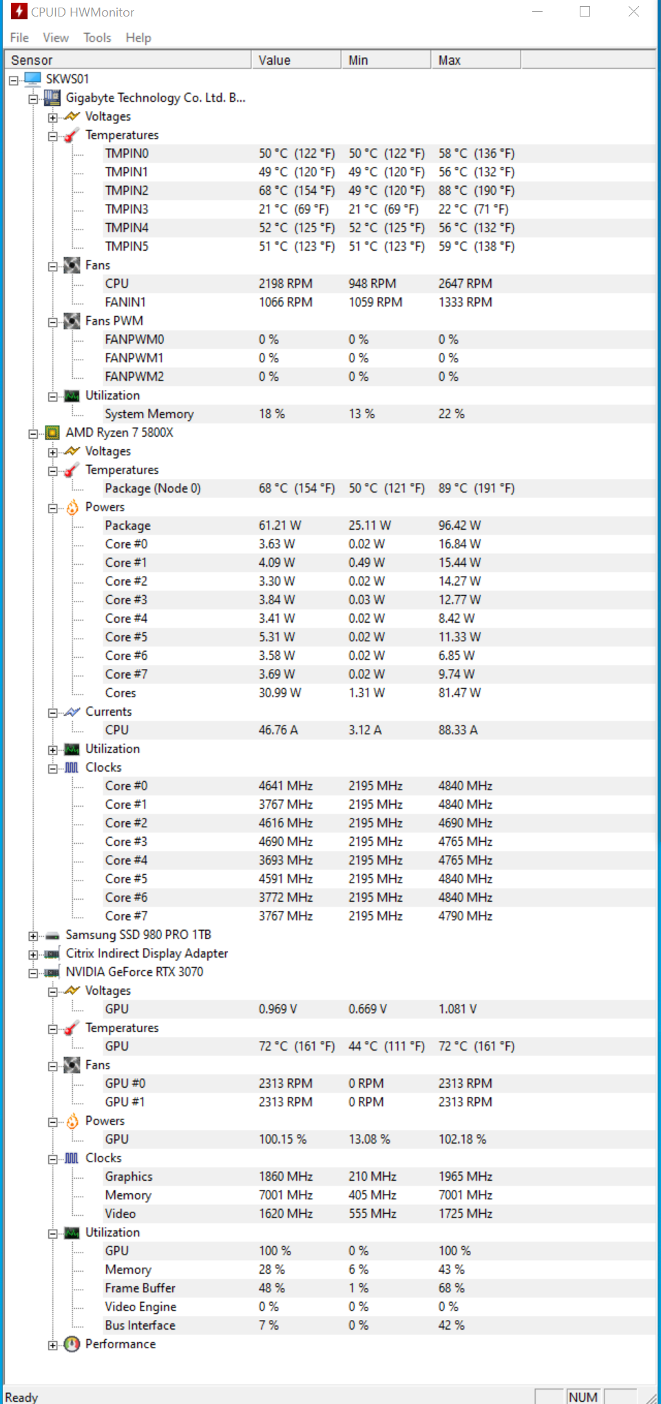

Schlägt sich sehr gut. Mit Standard Lüftereinstellung ist er bei 35Grad im Idle, war mir aber etwas zu laut gewesen der Cryorig C7G. Hab die Lüfterkurve jetzt angepasst, bis 50 Grad ist der Lüfter aus, dann geht er langsam an auf 600Umdrehung quasi nicht hörbar und regelt auf ca. 48Grad runter usw. Unter voller lasst im ECO Modus geht er auf ungefähr 78 Grad hoch, da sind aber alle Kerne auf 100% (Lüfter auch 100% und hörbar laut).spacemonQuee schrieb:wie schlägt sich der 5800X im Eco modus so? Temperatur und Lautstärke mein ich.
Wenn ich den ECO Modus aus mache geht er bis auf 90Grad hoch. Ist aber quasi nur beim Benchen. Beim Zocken z.B. Forza Horizon 4 (4k Ultra Settings) geht die CPU auf max. 15-20% Last (CPU Lüfter angenehm, nur etwas zu hören). Die GPU hat hier mehr zutun bei ca. 80% Last und 70Grad im Peak.

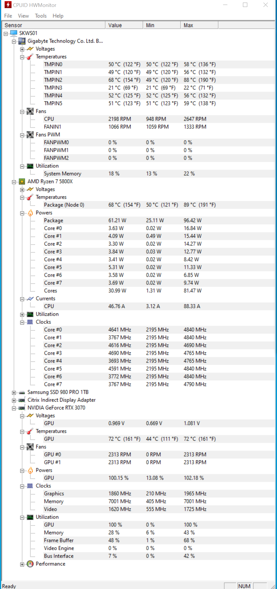

Hab eben nochmal mit dem 3D Mark getestet. Temps sind im Grünenbereich unter GPU Vollast. Lüfter sind im Benchmark aber deutlich zu hören.Bullz schrieb:@Guenni584 ok liest sich eh recht gut. Bei 100 % GPU Load wie schauts da aus ? Max RPM während dem 3dMark z.b ?
Für den Bench war der ECO Mode aus.
3D Mark Time Spy:

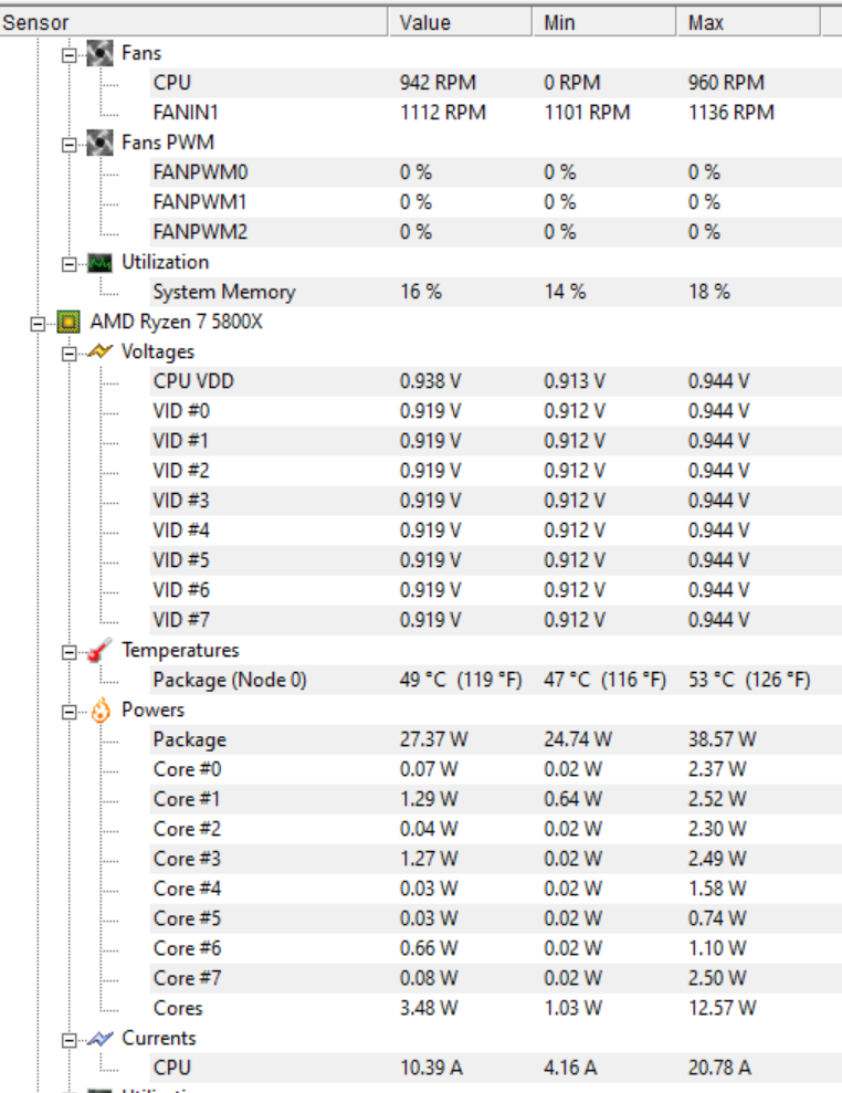

Guenni584 schrieb:
mir wäre alles ab 2200 Umdrehungen zu laut. Könntest mal die GPU untervolten auf was weiß ich 0,9mv und die CPU auch im ECO Modus betreiben und dann den Timespy noch mal starten? Wieviel Punkte gehen dir dann flöten ?
