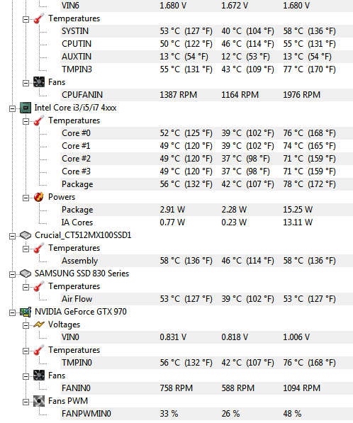

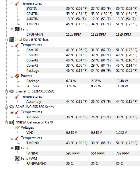

Hey, eine Frage an dich Daniel:
Wie sieht das mit den SSD Temperaturen aus?
Ich hab aktuell mein System in nen Silverstone Milo ML08 zwischengeparkt und im purem Idle Betrieb werden meine SSDs 50 (Crucial MX100) und 44 (Samsung 830) Grad warm. Das erscheint mir relativ viel und hoffe, dass es im DAN A4 besser wird.
Hardware: i7-4790k undervolted (ungefähr auf dasselbe Niveau in der Sig), Cryorig C7 @ 1150RPM, GTX970 MSI.
Wie gesagt, purer Idle-Betrieb. Pic ist nach einer Stunde gemacht.
Edit: Nach einer kurzen (2 Maps) Session Overwatch, 2. Bild angehangen.

Ich sehe da nur 44 und 38°C und keine 50°C. 44°C ist kein Problem.

Sind den im Milo alle drei 120mm Lüfter installiert?
Lyca
- Jan. 2009
- 286
Das Milo hat keinerlei Lüfter, die sind nur im Raven drin, leider. (Siehe hier: http://www.silverstonetek.com/product.php?pid=607&area=en)
Wenn die Wärmeabfuhr im DAN A4 besser läuft, brauch ich mir da wohl keine Gedanken machen, ne Bestätigung des Ganzen wäre aber super. Solange wird die HW wieder ins Aegis wandern sobald die eine LAN rum ist...

Ich denke das DAN wird die Festplatte ausreichend kühlen, aber bigdaniel wird sich bestimmt noch dazu äußern.

Naja beim Milo liegen die SSDs auf der Rückseite der Grafikkarte und die heizt dann die SSDs auf, daher werden die Temperaturen im A4 niedriger ausfallen. Allerdings muss man sich bei 50-60°C keine Gedanken machen, denn die dürfen bis zu 70°C warm werden. Siehe hier im Datasheet:

Vielen Dank für die Antworten
Die 50 Grad+ haben mich gestört weil das nen Symptom von Hitzestau ist (Das Milo ist ne richtig schöne mobile Heizung nach einer Session). Wenn das die SSD's nich kratzt, und es im DAN mehr Reserven gibt, umso besser.
