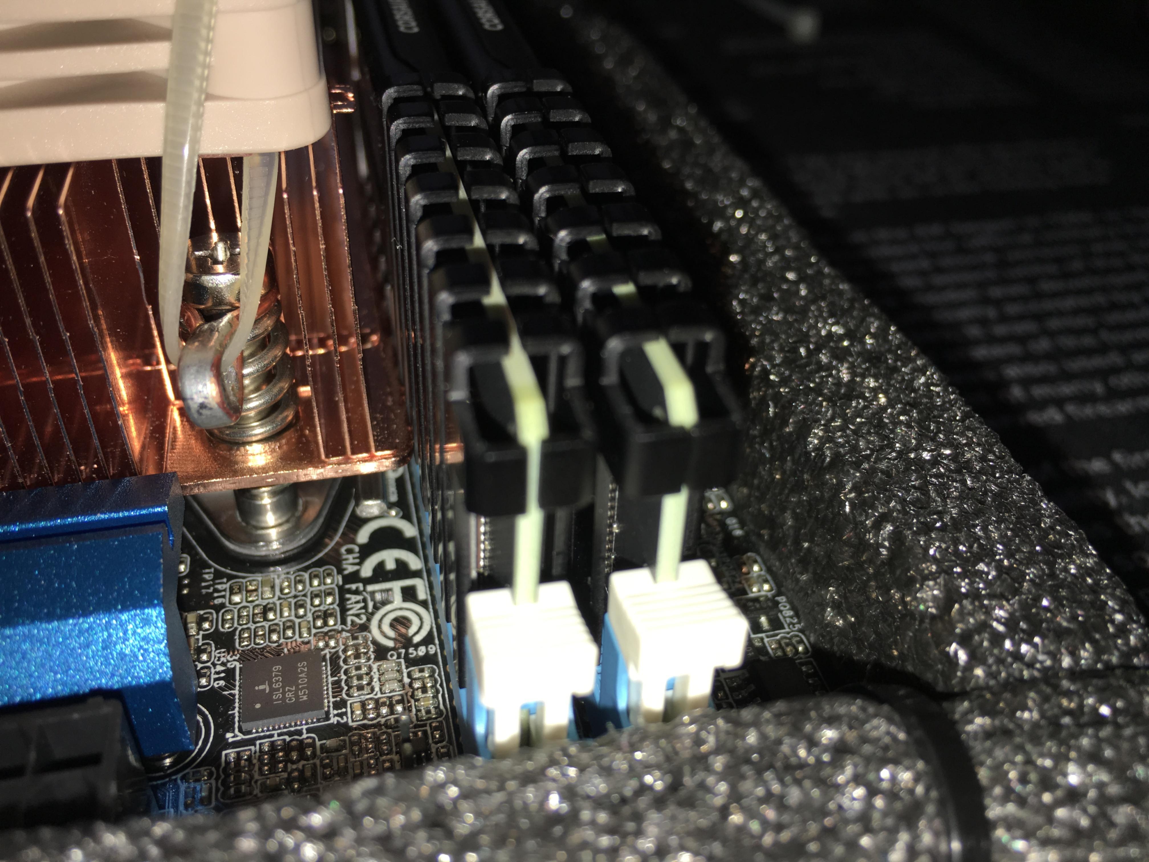

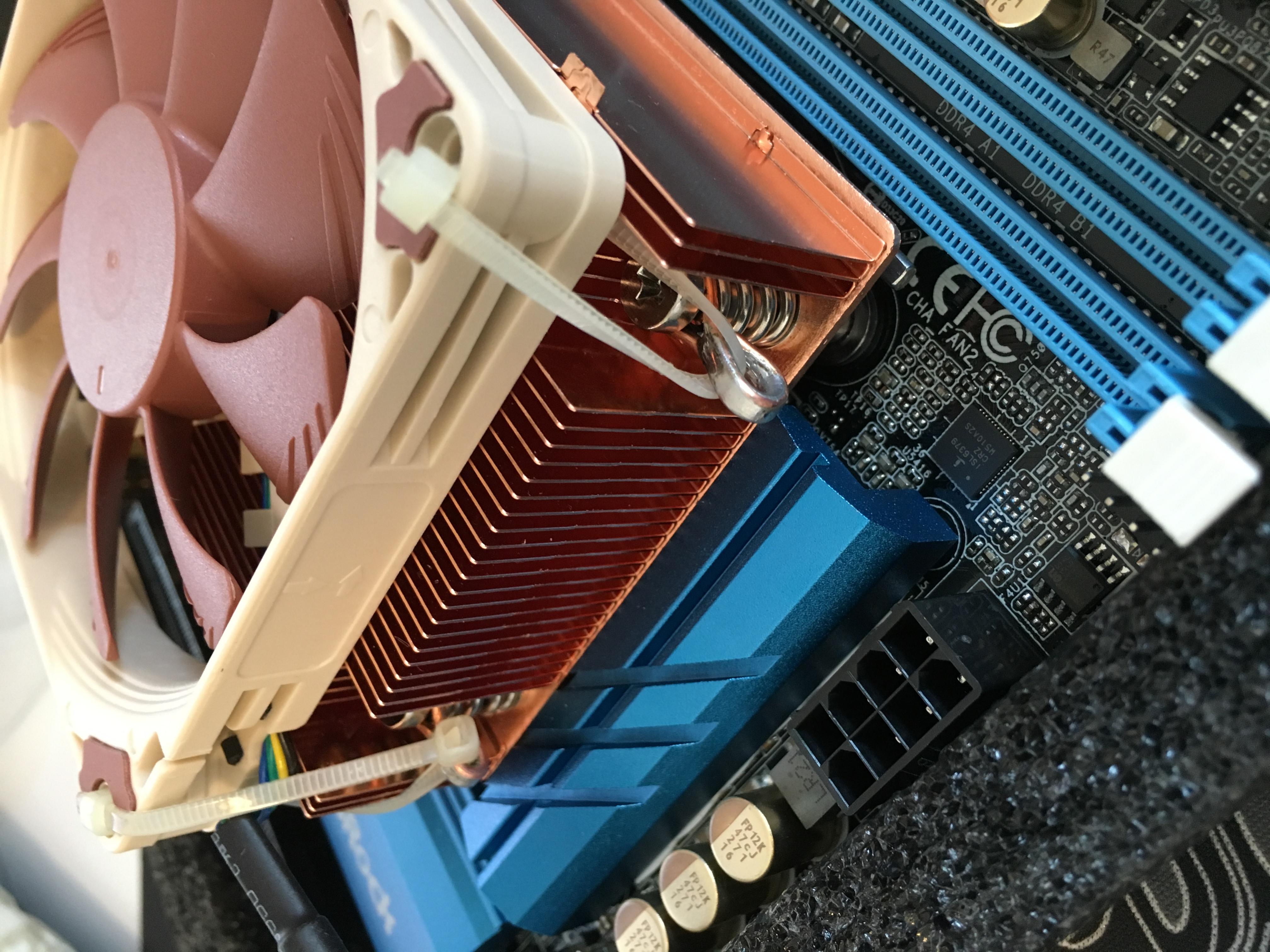

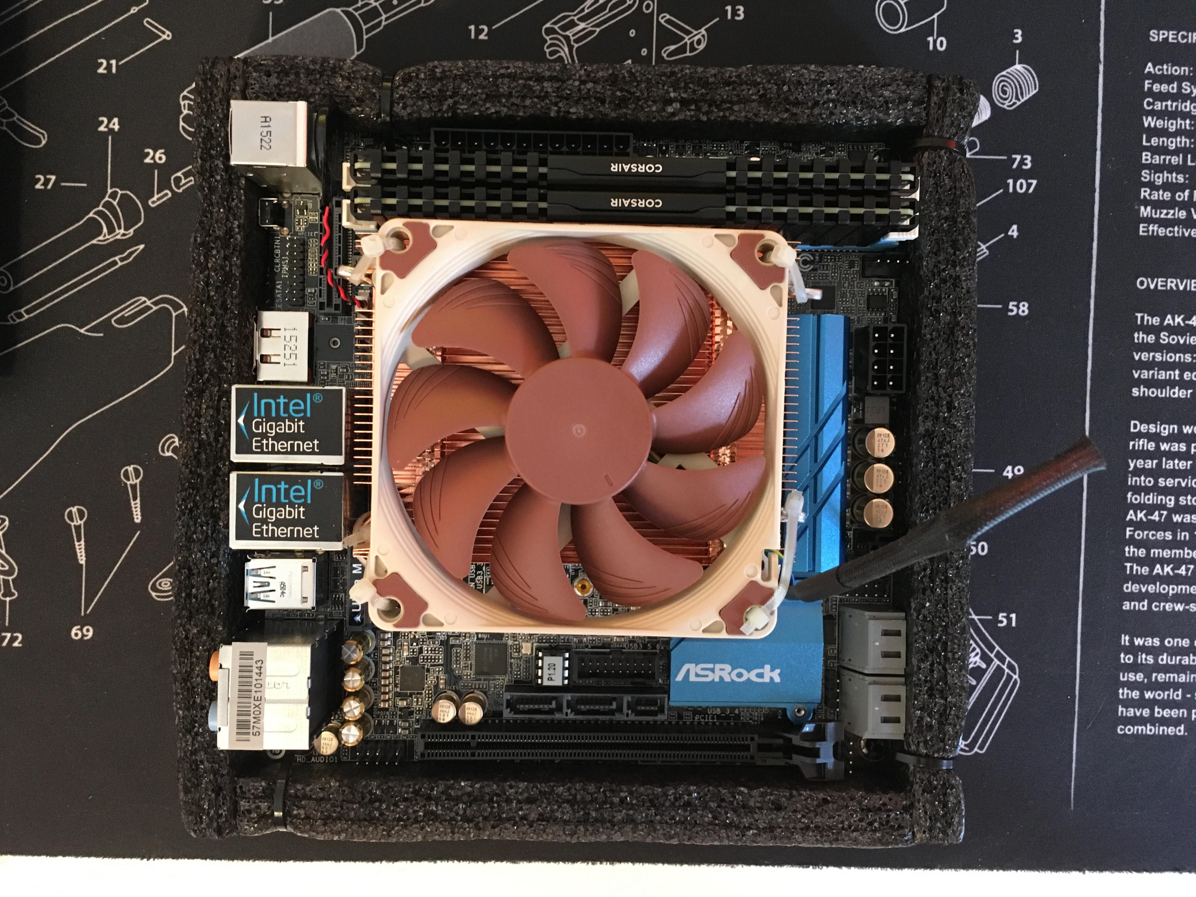

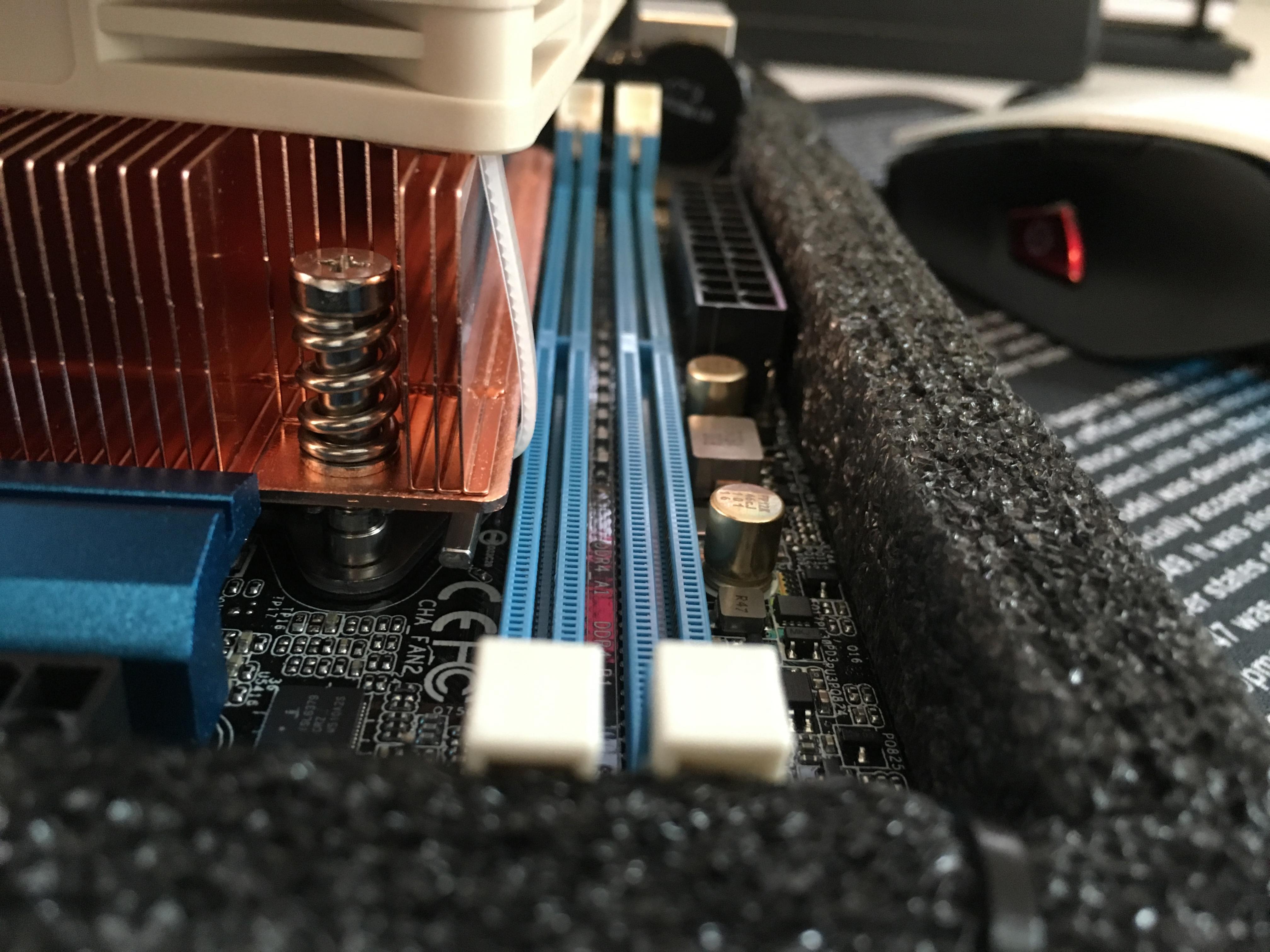

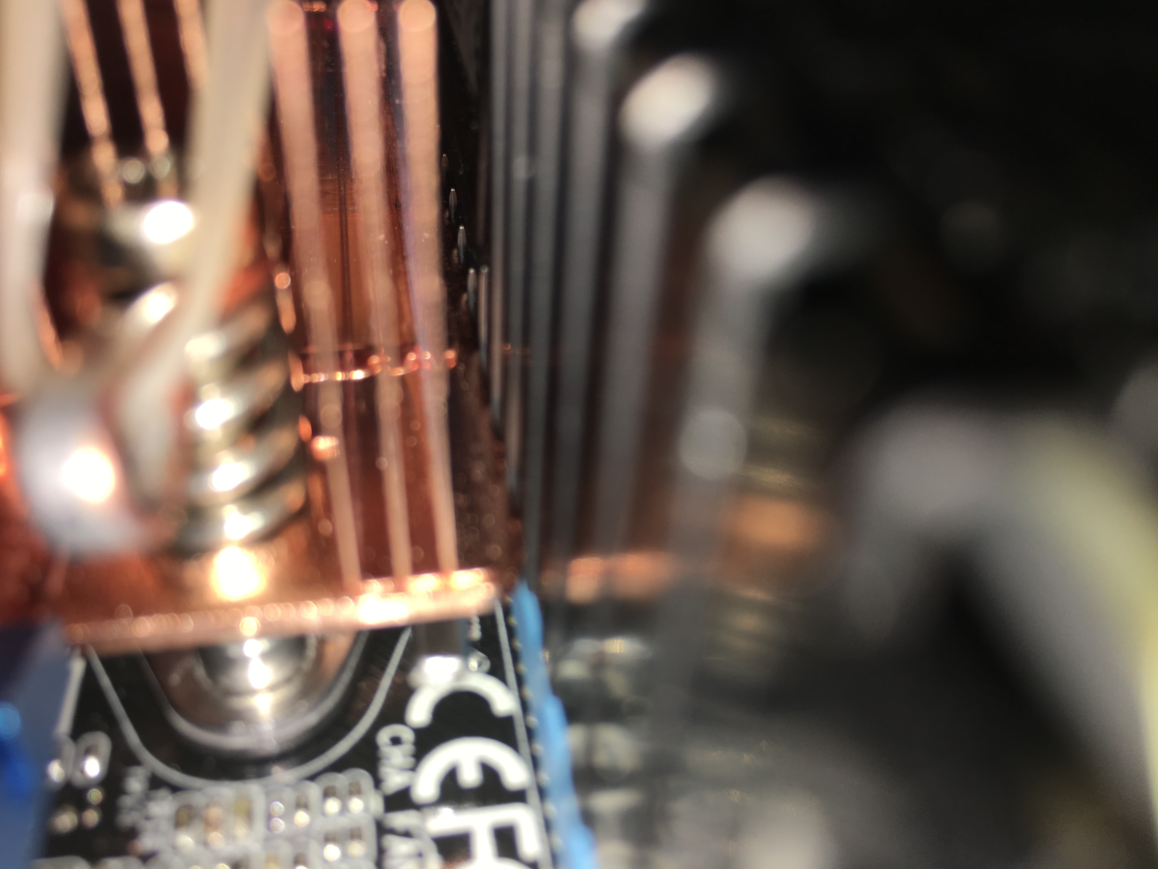

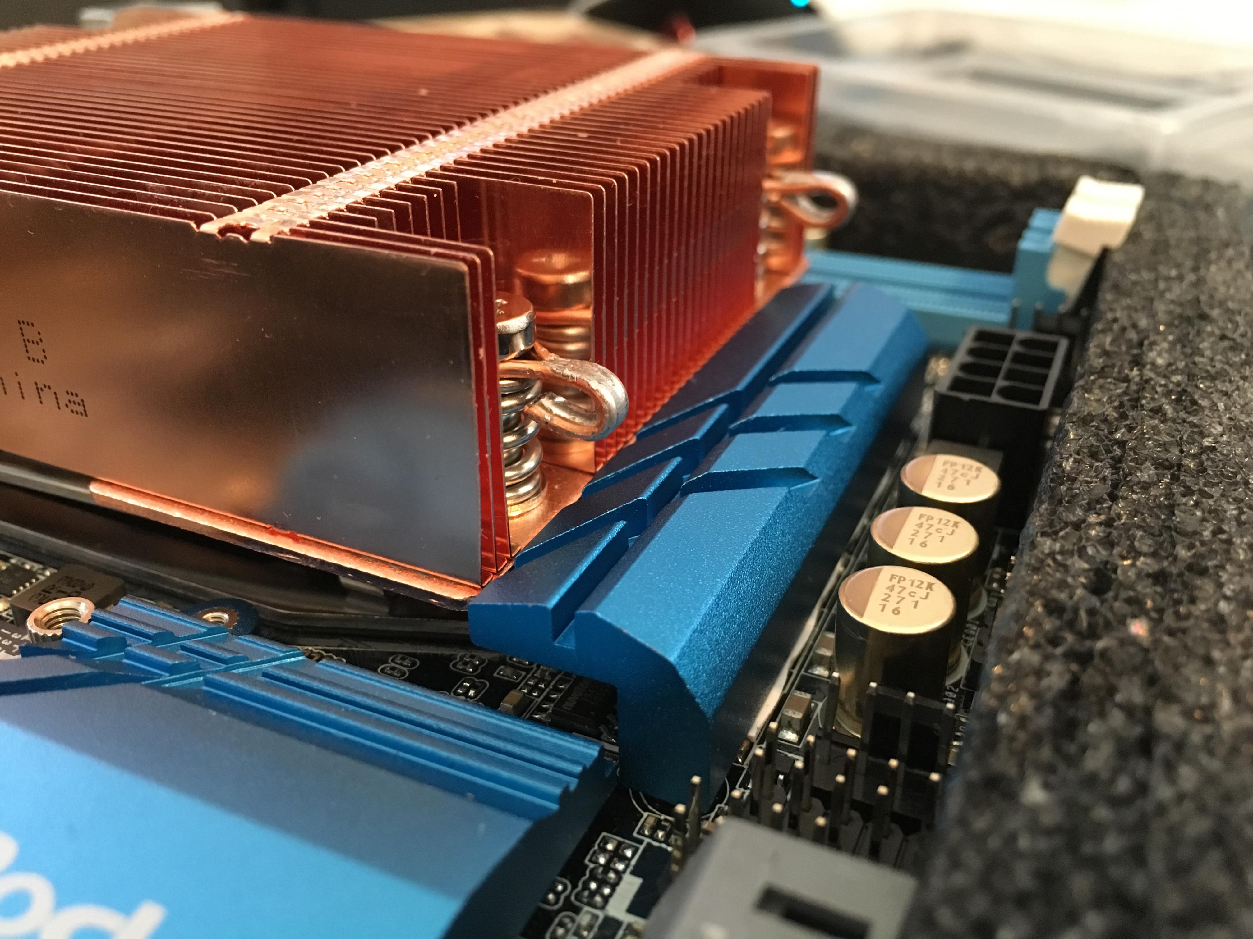

Hier meine Erfahrungen mit dem ASRock X99E-ITX/ac Mainboard, Dynatron T318 Kühler und Corsair Vengeance LPX schwarz DIMM Kit 32GB, DDR4-3200 RAM:
Dan hat zur Befestigung des Lüfters kleine Kabelbinder genommen und die über die Breite unter dem Kühler lang geführt, zu sehen auf diesem Bild:
Das war bei mir leider wegen der Heatspreader am RAM nicht möglich, da zwischen Kühler und RAM praktisch kein Freiraum war.

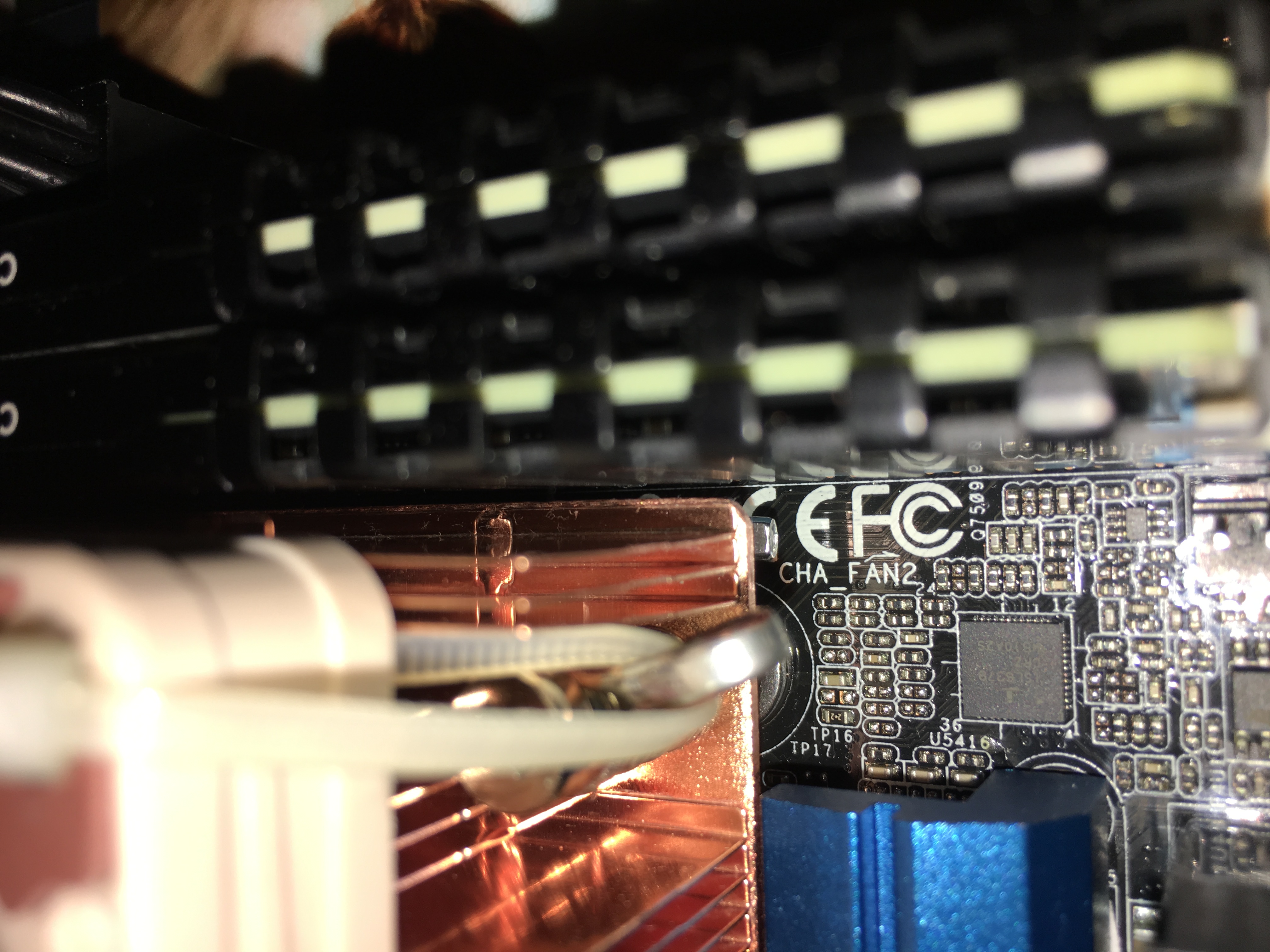

Es wäre wahrscheinlich möglich gewesen, die Kabelbinder der Länge nach unter dem Kühler durchzuführen, das war mir jedoch zu unsauber. Hab mir dann aus Kupferdraht Ösen gelötet und an den Schrauben des Kühlers befestigt. Bastellösung aber funktioniert sehr zufriedenstellend.

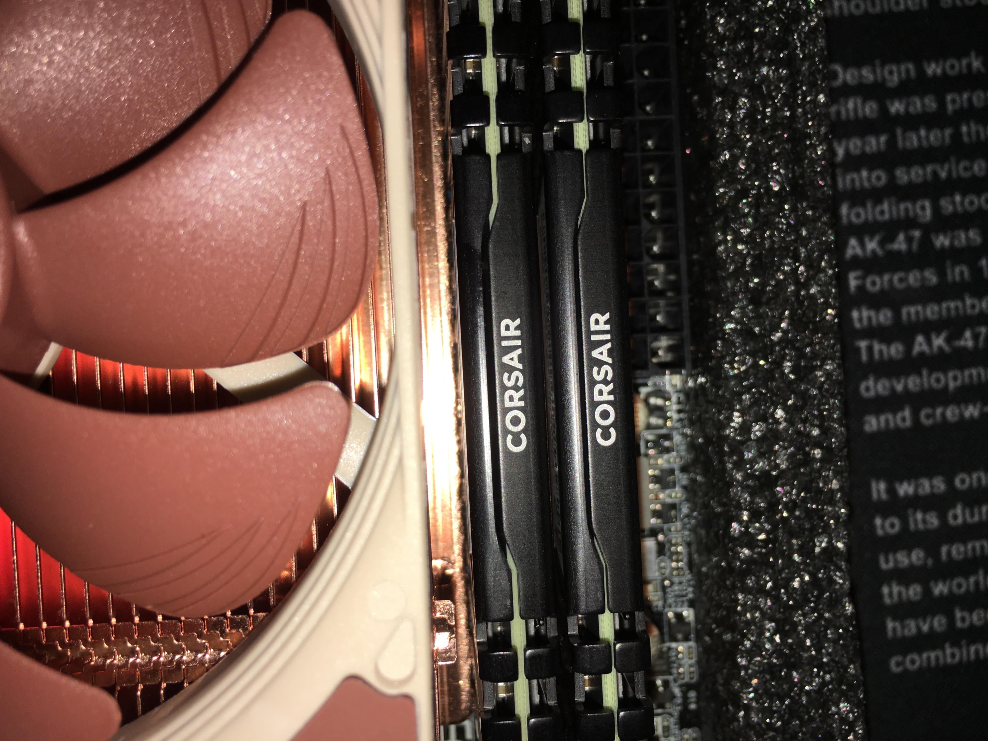

Wie man auf den Bildern hoffentlich sieht, ist zwischen RAM und Kühler wirklich absolut kein Platz, was heißen würde dass da direkter Kontakt besteht.
Der direkt am Kühler liegende Riegel wird dadurch leidurch extrem viel wärmer, als der andere. Da ich keine Möglichkeit zur Temperaturmessung habe kann ich nur sagen beim Anfassen spürbar heiß und nicht lange berührbar. Ob das zu Problemen kommt kann ich nur vermuten, ich habe jedoch vorsorglich ca. einen Millimeter von der Seite des Kühlers abgeschliffen und jetzt sind beide RAM Riegel gleich lauwarm.
Wenn ich das richtig sehe benutzt Dan in seinem X99 Build Crucial Ballistix Sport DIMMs, welche nur einen ganz minimalen Heatspreader haben. Diese, oder ähnliche, würde ich der Einfachheit halber auch empfehlen, da man damit keine Probleme haben sollte.
Ich habe mir das 3200Mhz Kit mit Heatspreadern mal auf Verdacht gekauft und mit einigen Modifikationen funktioniert das auch, plug & play ist jedoch anders. Bedenken sollte man auch, dass das Mainboard mit einer alten BIOS Version ausgeliefert wird, die noch keine 16GB DIMMs unterstützt. Ohne einen kleinen Riegel zum initial die neue Version flashen geht somit nichts.
An dem 24Pin Stecker des Corsair SF 600 müsste ich übrigens auch die kleine Nase, die 20+4 Pin verbindet entfernen, da diese auf den äußeren RAM gedrückt hat, wodurch er schräg im Slot war und dadurch ab und zu nicht erkannt wurde.
Die Menge an Leuten, die sich ein Sockel 2011 System ins DAN Case bauen wird vermutlich sehr gering sein, aber vielleicht helfen meine Erfahrungen ja doch dem ein oder anderen.
