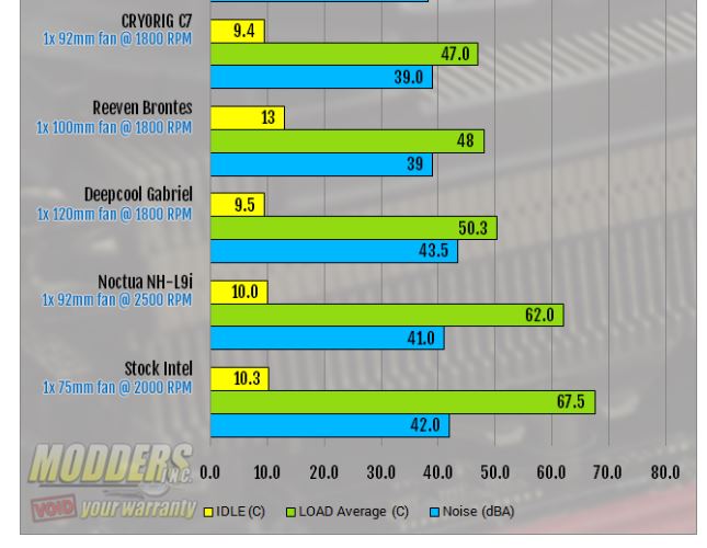

Tip: Den Cryorig C7 - passend für das Gehäuse DAN A4-SFX - gibt es jetzt wieder günstig (ohne Versandkosten) bei Amazon... ich bin mir aber nicht ganz schlüssig, ob er jetzt noch etwas leistungsfähiger und leiser als der Noctua LH-9i wäre. Bei einem Online-Test kommt der C7 jedenfalls etwas besser weg...
