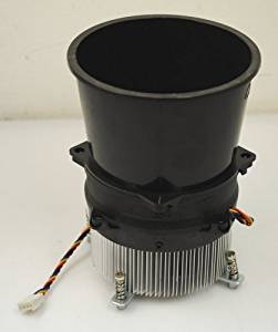

Bei einem Betrieb mit Filtern im A4-SFX empfehle ich daher etwas leichtere Hardware. Dies wäre z.B. eine CPU mit einer TDP von 65W und einer Grafikkarte vom Schlag einer GTX 1060 oder RX480. Grafikkarten und CPU Kühler die die Breite des Gehäuses perfekt ausnutzen wie z.B. der Cryorig C7 und eine Dual-FAN Karte können den Nachteil noch weiter minimieren.[/COLOR]
Oder man packt wieder die guten alten Ansaugtrichter auf die Lüfter. ;-)
