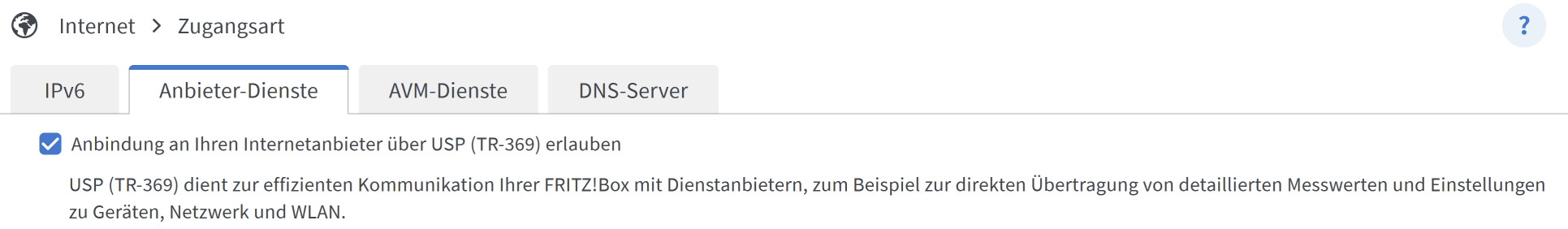

Ende letzten Jahres bin ich zu einem neuen Internetprovider gewechselt und habe seit dem nur Schwierigkeiten. Zunächst ist die DSL-Verbindung fast jeden Tag zusammengebrochen, dann konnten mich Gesprächspartner nach 15 Minuten nicht mehr hören und finden gleichzeitig Download statt, dann kracht es heftig in der Leitung. Der Kundenservice ist schlichtweg unterirdisch.
Insofern habe ich regelmäßig mal in die Ereignis-Logs der FritzBox geschaut.
So habe ich vor kurzem festgestellt, dass sich der Provider ohne meine Erlaubnis oder Kenntnis einen Benutzer mit sämtlichen Rechten angelegt, sich auf meiner FritzBox eingeloggt und dort auf der Benutzeroberfläche Einstellungen verändert hat.
Es war mir bisher nicht bewusst, dass so etwas überhaupt möglich ist und meiner Meinung nach widerspricht dies allen möglichen Datenschutzgesetzen. Die Tatsache, dass jemand meine Telefonbücher, meine im Heimnetz angeschlossenen Geräte und sogar die Bilder, der über einen Webserver angeschlossenen Außenkamera durchstöbern kann, ist mir höchst unangenehm.
Ich hoffe, hier kann mir jemand sagen, ob dieses Vorgehen überhaupt rechtens ist.
Vielen Dank schon mal im voraus.

Normalerweise kann man dem Provider gewisse Rechte einräumen, zu Diagnosezwecken bei Problemen. Von einem eigenen Nutzer mit Vollzugriff habe ich allerdings noch nie gehört. Das sollte nicht der Fall sein.
Wie genau sieht der Benutzer denn aus? Standardmäßig wird immer ein Benutzer angelegt, damit du dich einloggen kannst. Die heißen dann "fritzXXXX" wobei die "X" für eine vierstellige Ziffernkombi stehen.
Wenn es wirklich ein zusätzlicher Benutzer vom Provider ist, würde ich zunächst diesen Umstand bestmöglich dokumentieren und anschließend die Kiste komplett zurücksetzen und neu einrichten.

Sieht AVM anders:
"Nach den Spezifikationen ist dieses Protokoll auch nur genau dafür vorgesehen, diese Konfigurationseinstellungen vom Server auf die FRITZ!Box zu übertragen. Die Kommunikation findet auch ausschließlich mit der FRITZ!Box statt, ein weiterer Zugriff des Providers auf dahinterliegende Netzwerkressourcen (z.B. NAS-Speicher) ist im Rahmen von TR-069 nicht zulässig"
Reaktionen: aragorn92 und sikarr
@till69 liest du eigentlich was da steht? Das unterstreicht meinen Satz von obendrüber trotzdem. Es geht darum, dass die Box per Fernwartung konfiguriert werden darf.

Nein, solange das Gerät bei dem Nutzer zu Hause steht kann die Firma nicht einfach machen was sie will. Normalerweise muss sie das auch nicht, da sie die Konfiguration und Support über TR-069 und TR-369 sicherstellen kann, weiter darf sie nicht.
Ein Seperater Nutzer der Extern ereichbar ist, ist ja nochmal was ganz anders und würde ich sofort dicht machen, Router stellen ihre Konfigurationsseite normalerweise nicht über Extern zur Verfügung bzw. warnen auch aktiv davor.
