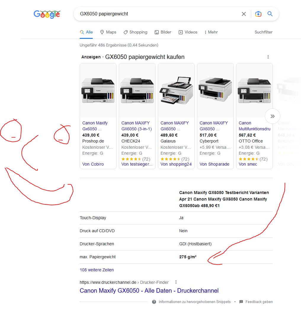

Im druckerhandbuch steht doch drin bis wieviel g/m² benutzt werden darf.
Reaktionen: IBMlover, H3llF15H, wupi und 4 andere
Google:
Papiergewicht
Papiereinzug hinten: Normalpapier: 64 g/m2 - 105 g/m2 oder unterstütztes Canon Fotopapier
Canon Papier: Bis zu ca. 275 g/m2
(Photo Paper Plus Glossy II (PP-201))
Kassette: Normalpapier: 64 bis 105 g/m

Dümmsten Fall gibt es eben Papierstau weil die Walzen das Papier nicht durchkriegen.
Aber mit den maximal möglichen 275 g/m2 bist ja nicht weit entfernt mit deinen 300 g/m2, wichtig wäre sicher dass das dicke Papier gerade durchgezogen werden kann bzw. da dürfte es am wenigsten Probleme geben, in die Kassette kommt das bestimmt nicht gut.
