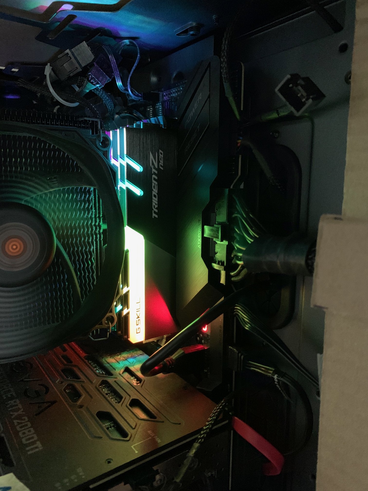

Ich habe einen Dark Rock Pro 4 mit den Trident Z Neo. Der Lüfter des Dark Rock steht über dem Ram d.h ich habe max. 1 mm luft zum RAM. Spricht denn etwas dagegen den Dark Rock falsch rum einzubauen sprich den vorderen Lüfter nach hinten vor den hinteren gehäuse Lüfter?

Naja der Lüfter wurde schon ganz nach oben gesetzt und es ist wirklich nur minmal platz ich habe ein wenig angst das durch die Vibrationen der Lüfter irgentwann auf dem RAM aufliegt.

da du nicht gesagt hast, was für ein gehäuse du verwendest, frage ich mich ob dein mainboard liegt oder hängt.
deiner aussage nach "nach oben geschoben" muss ich annehmen, dass es liegt, denn nur so kann der fan nach unten kommen. IMHO sind die klammern jedoch so stark, dass dies unwahrscheinlich ist.
und wenn das mainboard hängt, passiert sowieso nix.

Lian Li O11 Vision-M
