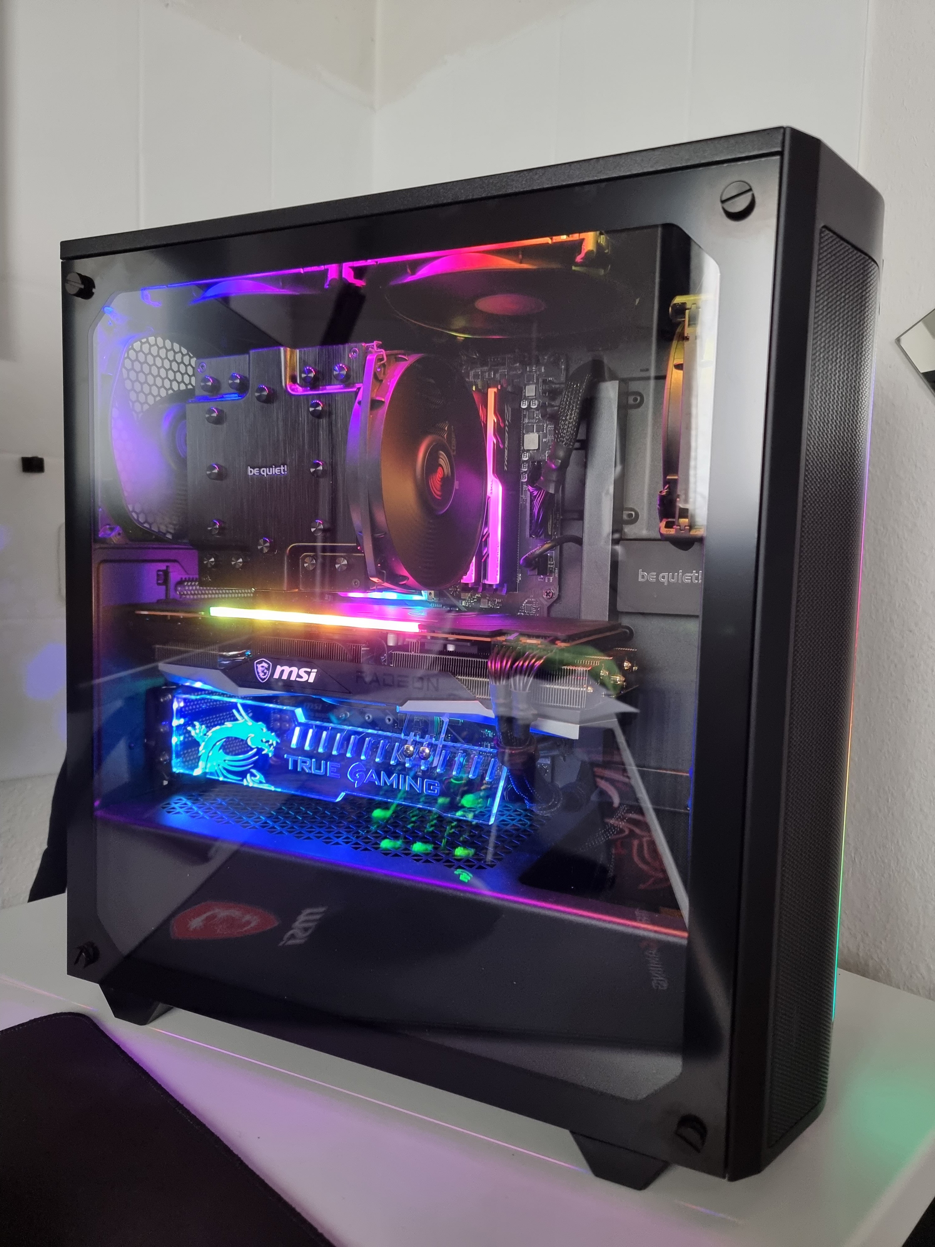

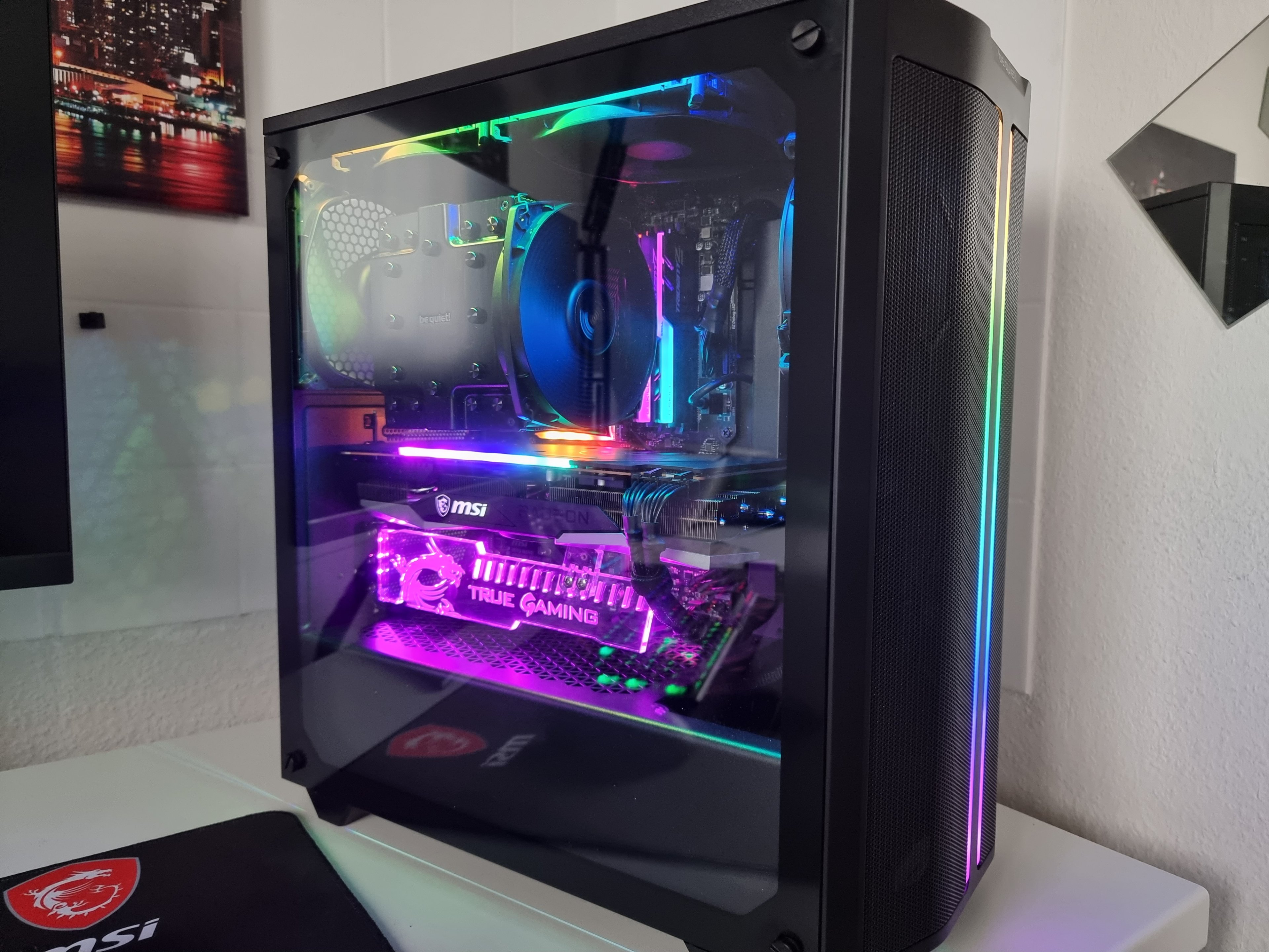

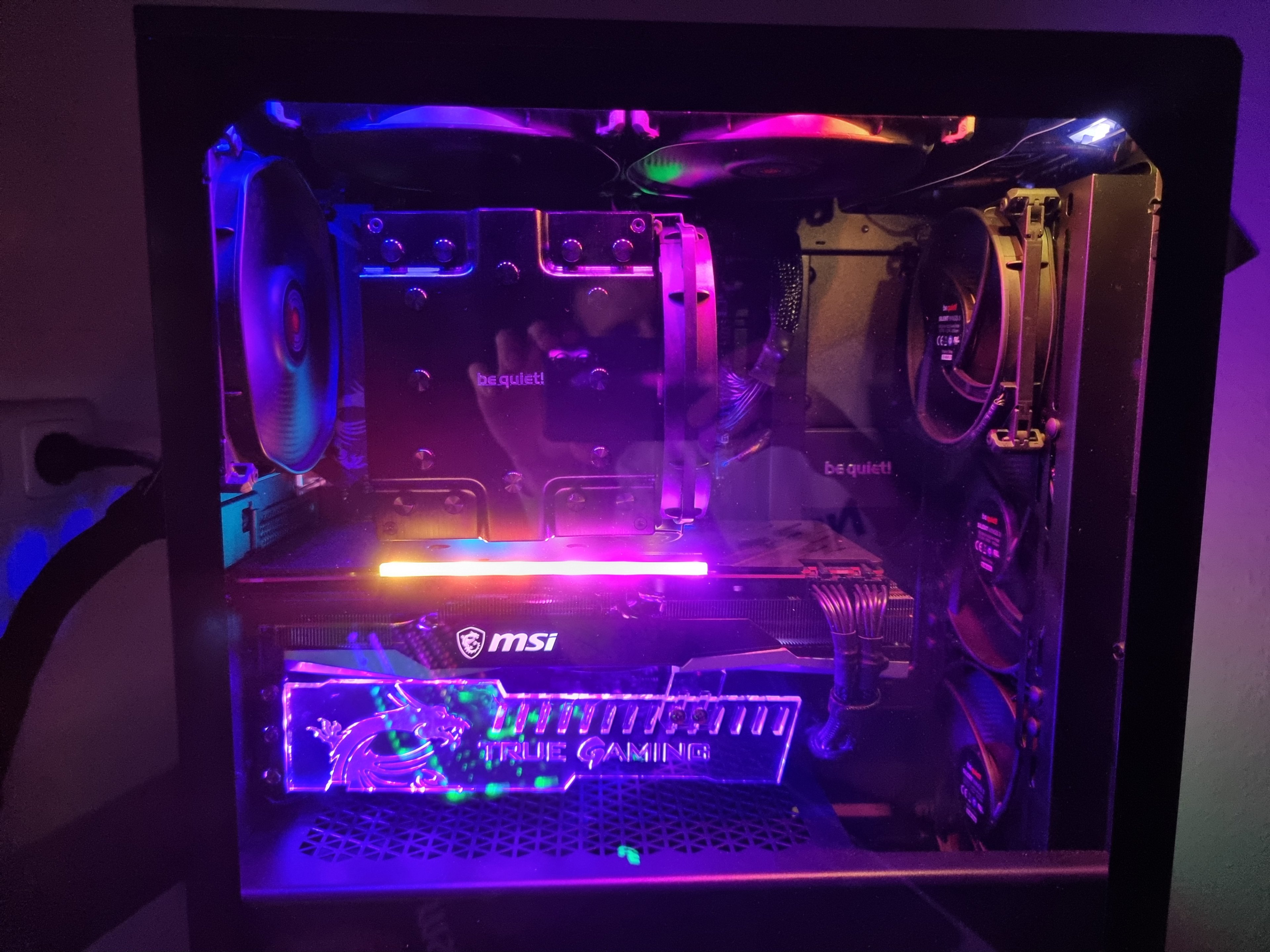

Hallo zusammen, ich habe nun den zweiten 135mm Lüfter montiert. Die Montage war leider etwas mühselig aber nicht unmöglich. Im Idle komme ich nun auf genau 30°, ich hab alle Gehäuselüfter zudem durch 140mm und 120mm Silent Wings3 Highspeed PWM Lüfter ersetzt und komme nun auf 27°. Die Frage welche man sich nun stellt ob sich das lohnt, würde ich mit Nein beantworten. Finanziell gesehen lohnt sich das nicht aber als Enthusiast bin ich voll und ganz auf meine Kosten gekommen (im wahrsten Sinne ;D).
