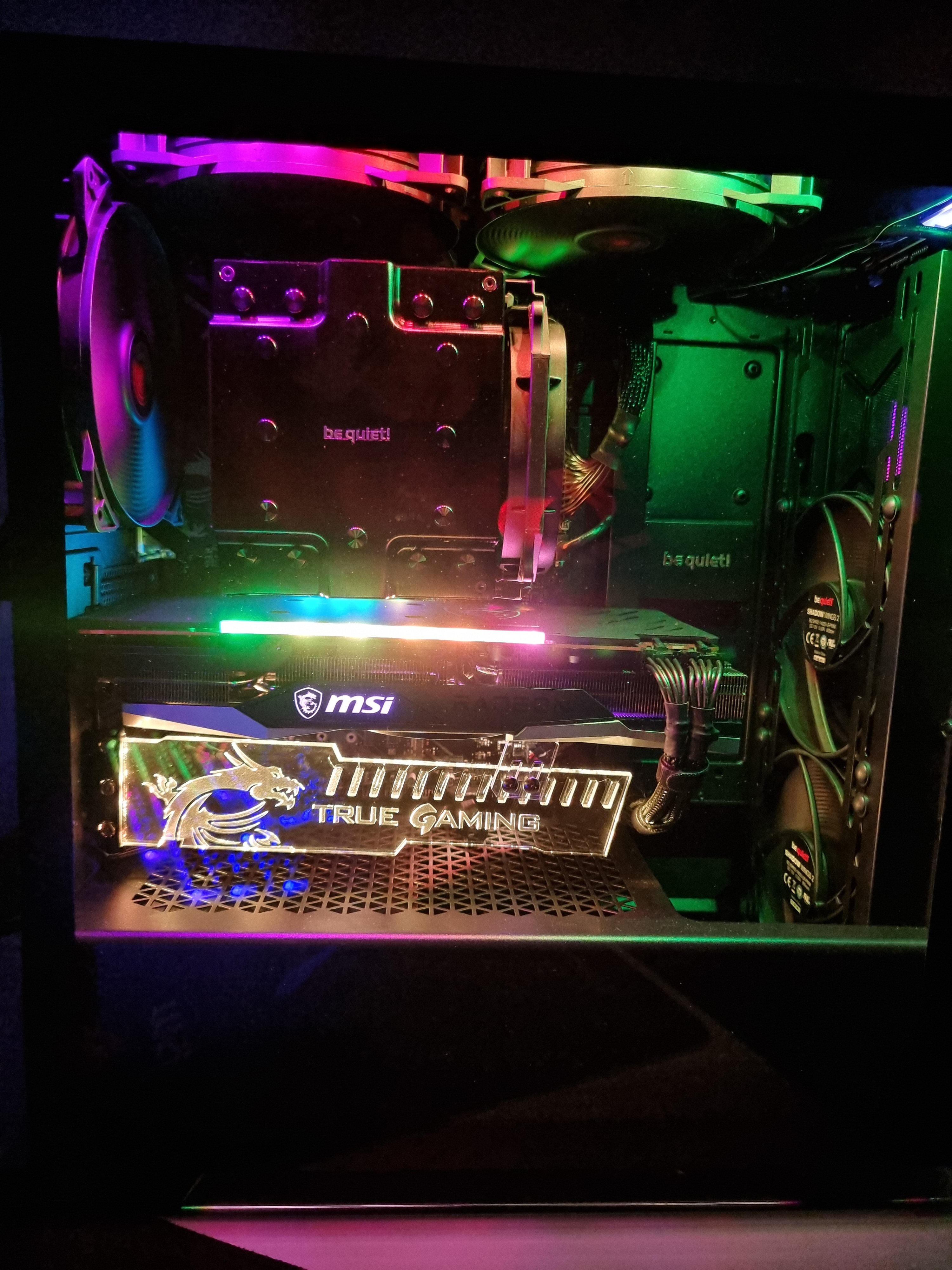

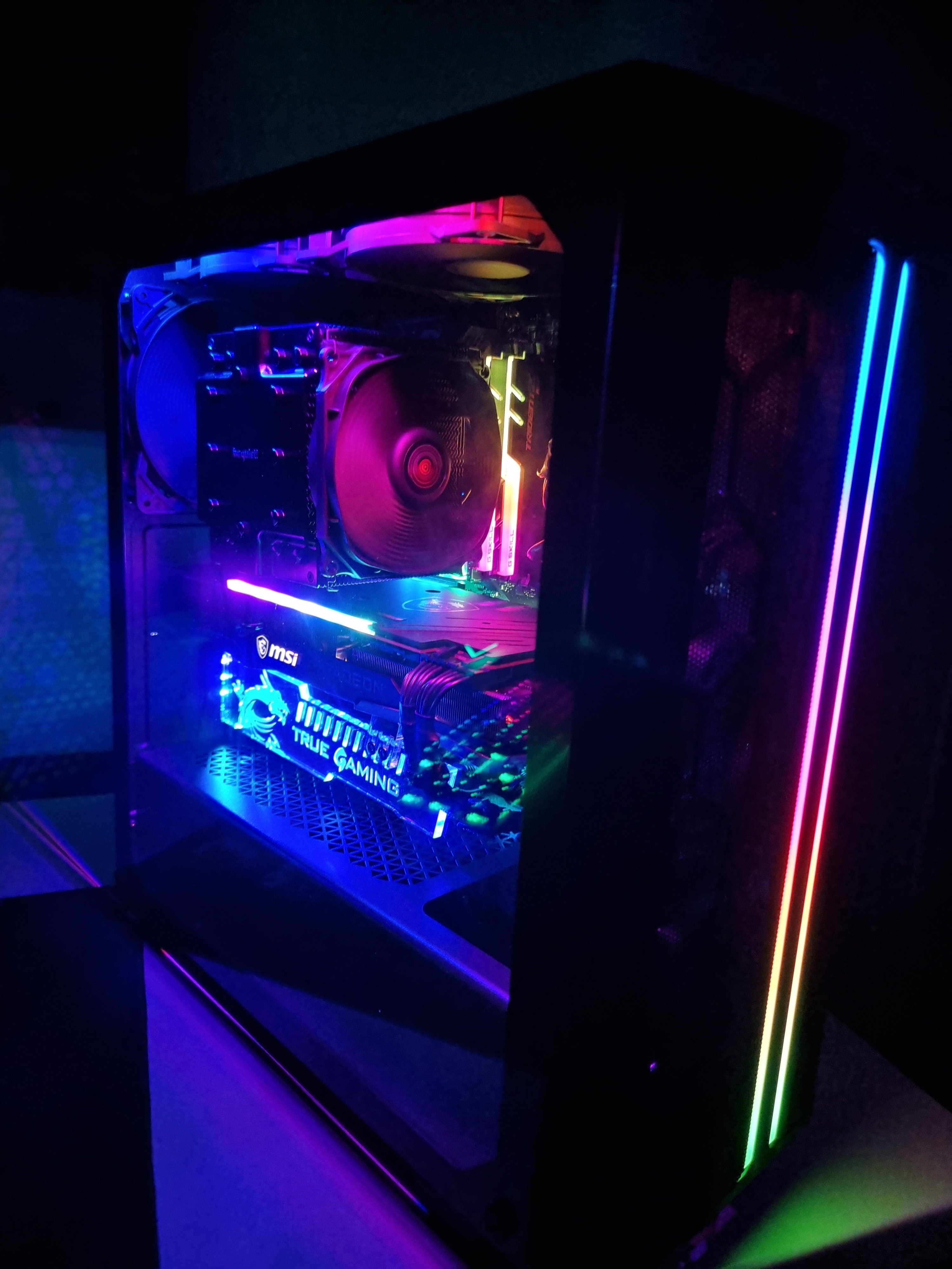

Also 3 Lüfter war geplant jedoch werden dann die beiden hinteren Lüfter sich zu nah. Also jedenfalls möchte ich nur noch 140mm Lüfter haben. Temperatur technisch wären ich gerne unter 30°. Mein Case sieht aktuell so aus. Vorne 2x 140mm shadow wings und oben und hinten 3x 140mm pure Wings.

Sehe ich das richtig, dass die beiden Lüfte im Deckel die Luft nach draußen befördern? Dann sollte der vordere definitiv raus, der zieht deinem DARK Rock die Luft vor der Nase weg. Setze stattdessen lieber die beiden Lüfter in der Front weiter nach oben, der Dark Rock bekommt so doch kaum Frischluft und der untere pustet die Luft einfach nur gegen die Netzteilabdeckung.
