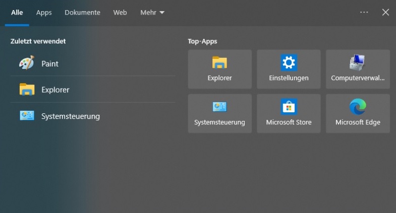

ich habe Windows 10 auf einem Rechner installiert und die Darstellung ist leider ziemlich unscharf.
Im Anhang mal ein Beispielbild.
Die Schrift der Dateinamen im Explorer z.B. ist scharf, aber hier im Menü sieht es bescheiden aus. Und wenn man über die Kacheln fährt wird es noch schlimmer.
In den Einstellungen sieht der Text auch nicht gut aus.
Das Ändern der Skalierung von 100 auf z.B. 110 % schafft etwas Abhilfe. Das Menü sieht dann besser aus, die Schrift in den Einstellungen sieht aber leider nicht besser aus.
Kann man da noch was anderes machen, als mit der Skalierung zu spielen? Ich finde mehr als 100% leider zu groß.
Im Rechner ist eine NVIDIA Grafikkarte und der aktuelle Treiber wurde installiert. Der Monitor hat eine Auflösung von 1920 x 1200 Pixel.

Du könntest einmal den Clear Type Assistenten durchlaufen lassen.
Reaktionen: wolve666 und PHuV
Versuch mal einen anderen Treiber.
Ändere auch mal kurz die Auflösung und wieder zurück.

Hi Zusammen,
ich habe das gleiche Problem und leider sind die 3 Threads die ich zum Thema gefunden hab alle bisher ohne Lösung bzw. Auflösung durch den Threadersteller, falls etwas geholfen hat.

Meine System:
Windows 10
Graka: RTX 2080 Super
Monitor Aorus FI32Q
DVI Kabel geprüft und getauscht.
Hintergrund:
Das Prblem trat erst nach folgendem Szenario auf: Ich habe meinen HP Arbeitslaptop an den Monitor per HDMI angeschlossen. Anschließend wieder meinen Arbeits PC per DP an den Monitor angeschlossen. Seitdem ist die Schrift unscharf (siehe Bild anbei).
Lösungsfindung bisher:
Ich habe die Regedit Einträge getestet - ohne Erfolg
Ich habe die Cleartype Funktion genutzt - ohne Erfolg
Kabel getauscht
Versch. Skalierungen gestest
Versch. Auflösungen
alles ohne Erfolg
Graka Treiber aktuell
Noch nicht probiert: Windows neu aufsetzen, Bios Update.
Ob es wirklich durch den Anchluss des Laptops ausgelöst wurde ist m.E. mehr als fraglich. Da es aber unmittelbar danach auftrat, habe ich die Info einefach mal hier wiedergegeben. Ich habe auch sonst vor dem Fehler keine Software installiert. Ich bin aber nicht sicher, ob nicht gestern ein Windows Update eingespielt wurde.
Wäre fantastisch, falls jemand helfen kann.

Danke für die schnellen Hinweise. Das war der richtige Hinweis:
xxMuahdibxx schrieb:
Es muss am Monitor selbst liegen.. Handbuch durchforsten was für Einstellungen möglich sind für die Auflösungsskalierung.. und was im osd dazu eingestellt ist.
Ich habe den Monitor resettet. Danach war das Problem behoben. Ich habe danach einmal versucht den Effekt über die Monitor Settings nachzustellen. Einen sehr ähnlichen Effekt konnte ich erzielen, als ich die Schärfe auf Max gedreht habe.
Können sich durch den Anschluss des Laptops die Bildeinstellungen meines Monitors geändert haben? Ein Fall für Galileo Mystery?
Danke nochmal !
