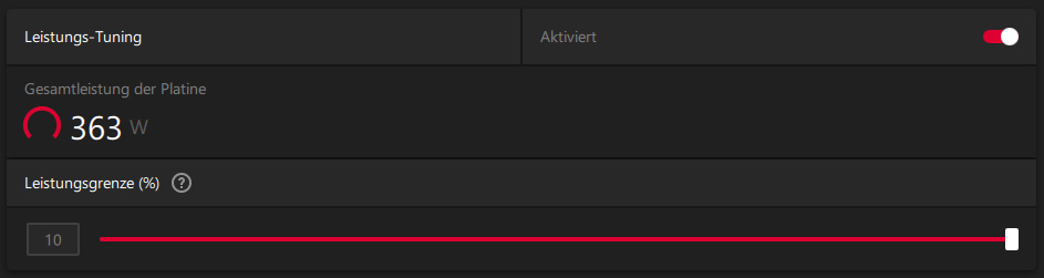

Arboster schrieb:
Meine Sapphire Nitro+ 9070XT mit dem Stecker läuft seit Monaten 24/7 auf 360 Watt und alles ok.
Der Stecker wird nicht mal warm.
Für mich sind und bleiben das Einzelfälle.

Das liegt schlicht an der geringeren Leistungsaufnahme deiner 9070XT, je höher die Leistungsaufnahme der GPU, je höher die Wahrscheinlichkeit für Probleme, eine 5090 ist ja deshalb auch eher betroffen als eine 5070.
