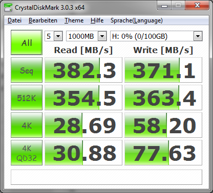

Hier zur Überprüfung noch die CDI Werte:

Also ich weiß genau dass die Front 4x USB 3.0 sind da ich 2 einmal vom Mobo direkt und noch mittels inLine 2x Stecker A auf Pfostenanschluss USB 3.0 Adaptern benutze, ich habe jetzt auch einen Freund gebeten mit seiner Raidsonic USB Platte vorbeizukommen und habe dort die Evo eingebaut, und siehe da, ein normaler Wert mMn. Keine Ahnung, ich kann aber von dem Gehäuse nur abraten, denn am PC funktioniert es nur langsam und am NB (Zwar nur über ExpressCard) bekomme ich dauernd die Meldung dass die Platte angeschlossen wurde...
