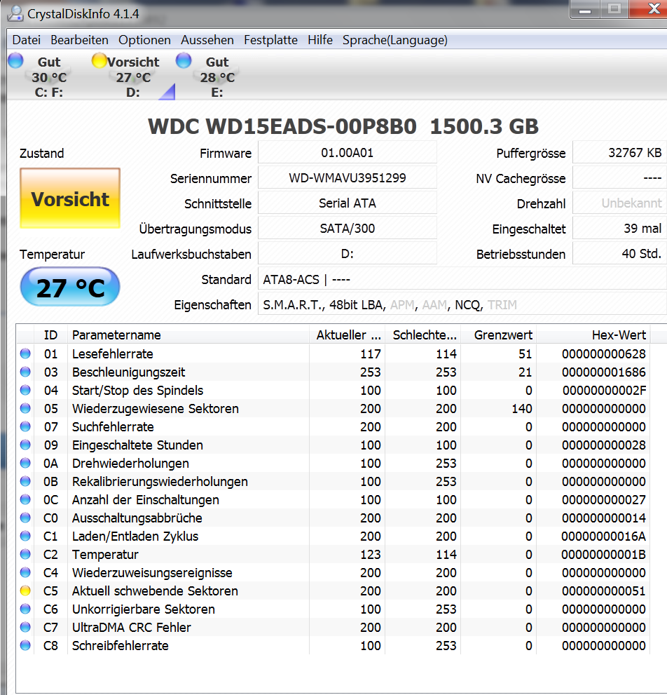

Es geht "leider" in die nächste Runde.
Hab mich schon ausreichend vorab in Google informiert das schwebende Sektoren nicht unbedingt gleich Panik ausbreiten lassen muss.
Nun will ich wissen, bevor ich noch lange herum Rätsel, ob ich sie gleich wieder einschicken soll.
In den ersten drei Tagen hatte ich auf einer Austausch platte 2 schwebende Sektoren.
Nun komm ich heute heim und siehe da, nun sind es 81 schwebende Sektoren.
Zugewiesene Sektoren gibt es noch keine.
Weiter beobachten oder gleich ab in den Karton ?

Geh mal auf "Optionen->Erweiterte Optionen->Hex-Wert->"10 [DEC]"", damit dir die Werte besser lesbar angezeigt werden. Läuft der Computer schon länger ohne Neustart?
Ne, meine hat seit über einen Jahr 200. Das ist noch in Ordnung, bei mir wurde das auch nie mehr. Stelle das Warnzeichen einfach bei 201 ein, dann bemerkst du, wenn es sich verschlimmert sollte.
Aber wie gesagt, ich habe schon seit einem Jahr 200 und die Platte läuft einwandfrei.
Ist schom umgerechnet auf Dezimal ;-)
Hab mal bei schwebende Sektoren auf 201 gestellt, sieht jetzt wieder schön blau aus :D
Ich will halt wissen ob es wirklich nötig oder für WD schon ein Grund ist zum Austauschen.
Betsell immer über Kreditkarte via Vorabtausch.
Da wär ne neue in 3-4 Tagen wieder da.
Also wenn du schon einen Fehler beim Quick Test hast, dann schick die Platte auf jeden Fall ein!
Warte einfach, man kann es echt übertreiben.
Wenn es schlimmer wird, zurückschicken. Die Platte funktioniert noch, einfach mal hin und wieder ein Backup machen ;)
