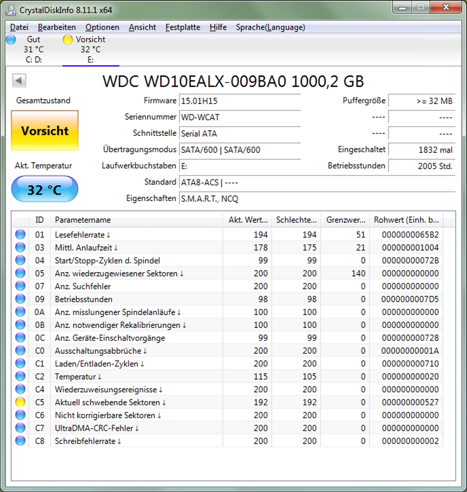

3) CrystalDiskInfo -> Pic ist hier im Anhang, bräuchte aber Hilfe bei der Interpretation...
Wenn die Datenträgerprüfung "fehlerhafte Sektoren wiederherstellen" soll, warum geschieht das dann nicht ?
Hat die Platte irreparable Schäden, oder kann man da noch was machen ?
Lieben Dank schonmal für Rat & Hilfe....

Du solltest diese Platte mal vollständig formatieren! Wenn von diesen 1319 schwebenden Sektoren noch was zu retten ist, dann wird die komplette Formatierung dies zeigen. Denn erst mal sind schwebende Sektoren nicht defekt, sondern unlesbar. Und dafür reicht schhon ein leichter Stoss aus, der den Schreib-/Lesekopf auslenkt und so verhindert, dass die Daten des Sektors zuende geschrieben werden.

Das passt nicht zu den Werten aus dem Screenshot. Die "schwebenden Sektoren" müssten bei einem Schreibvorgang eigentlich zu "wiederzugewiesenen Sektoren" werden. Du könntest mal ein Tool zum Löschen von Festplatten (HDDErase, Disk Wipe, etc.) drauf los lassen und sie einmal mit Nullen überschreiben. Wenn es danach weiterhin schwebende Sektoren gibt, ist die Platte defekt. Sind hingegen danach aus den schwebenden wieder zugewiesene geworden, dann kann man sie theoretisch noch weiter nutzen.

Solange von der Plattenlogik nicht abschliessend darüber entschieden wurde, ob diese Sektoren defekt sind, werden sie schlicht nicht zur erneuten Speicherung von Daten genutzt. Normalerweise reicht eine Formatierung oder der Diskpart-Befehl "clean all" aus, um das zu klären und die Plattenlogik dazu zu bringen, diese Sektoren entweder zu reaktivieren oder ganz auszusortieren und durch Reservesektoren zu ersetzen.

Nein, das sind zwei paar Schuhe. Bei der Prüfung bedeutet die Wiederherstellung, dass mehrfach versucht wird, Daten von den defekten Sektoren zu lesen. Manchmal gelingt das mit mehrmaligen Versuchen. Wenn es gelingt, dann wird der Sektor auch als nicht mehr schwebend markiert, wie von @Humptidumpti auch eingebracht. Was nicht wiederhergestellt werden kann, bleibt also unter Umständen defekt.
Bei der Wiederherstellung wird also eine defekte Stelle logischerweise erstmal nicht beschrieben. Das ist aber notwendig, um aus schwebenden Sektoren wieder zugewiesene zu machen. Sobald eine als schwebend markierte Stelle beschrieben wird, registriert die Firmware den Versuch, und ersetzt die Stelle durch einen Reservesektor. Die defekte Stelle wir ab dann nicht mehr benutzt, und der zuvor schwebende Sektor wird nun von einer physikalisch anderen Stelle bereitgestellt.

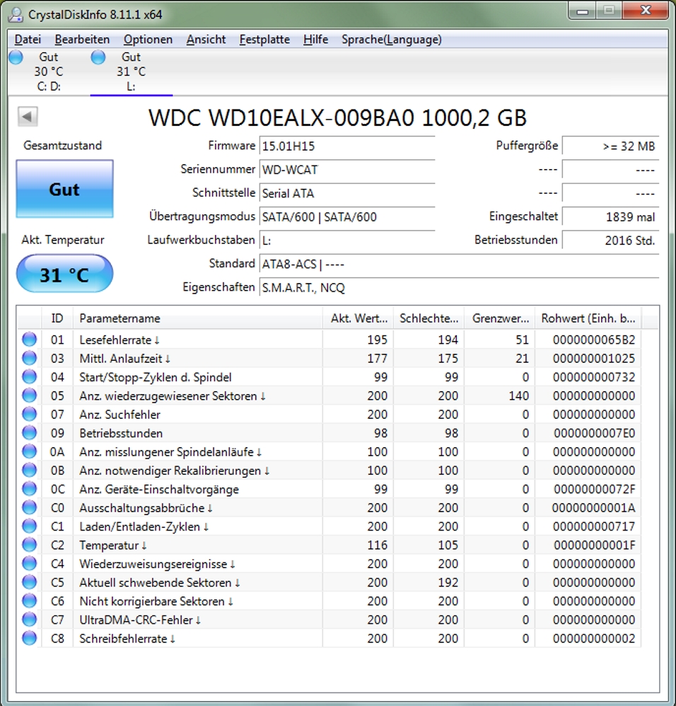

neuer Status: Platte jetzt OK ?

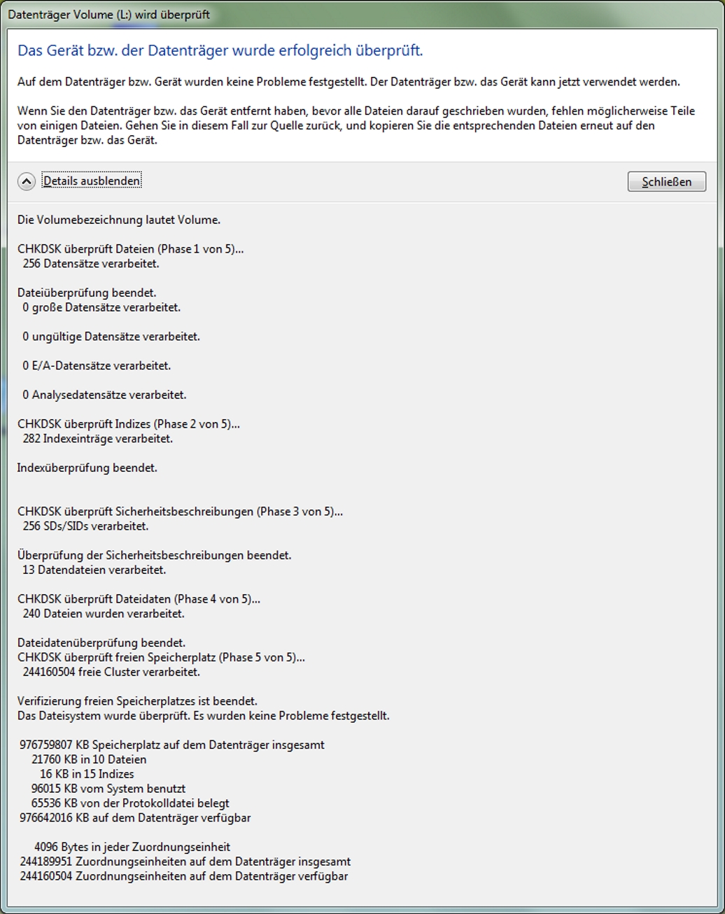

wäre sehr nett, wenn Ihr nochmal kurz über die 2 angehängten Pics schauen könntet, ob bei den Werten irgendwelche Probleme erkennbar sind (?)
Dank Eurer Tips hatte ich folgendes gemacht:
1) Diskpart -> Befehl "clean" (dachte ich probier's erstmal damit, bevor ich "clean all" anwende)
2) gleich danach Neu-Formatierung (keine Schnellformatierung) -> lief durch ohne Fehlermeldung
3) Datenträgerprüfung (2x Haken drin): war nach 3 Std. beendet mit "erfolgreich" -> s. Pic,
dann CrystalDiskInfo mit Zustand "gut"
Ich hoffe, die Platte ist damit "repariert" u. könnte nun befüllt werden, oder was meint Ihr ?
Danke nochmal für feedback.
