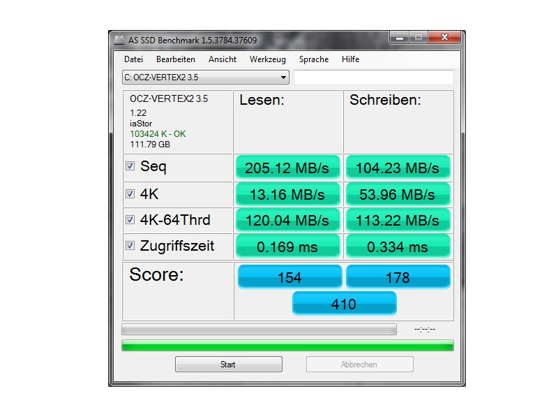

Was ist zu beachten, was mache ich richtig/falsch? Ich habe mal einen AS SSD Benchmark der Vertex 2 gemacht (siehe Anhang). Mein System läuft eigentlich gut und schnell, ich weiss auch das ich nicht unbedingt die angegebenen 285/275MB/s erreiche da es maximalwerte sind...

OK laut dem Befehl "fsutil behavior query DisableDeleteNotify" und CrystalDiskInfo ist TRIM bei beiden SSD's aktiv. Wie sieht der Benchmark aus? Liegt das im Rahmen des normalen?

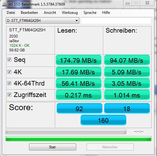

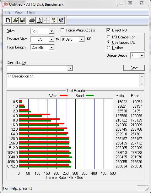

EDIT: AS SSD der Supertalent GX und ATTO der Vertex 2 angehängt.

wenn das laufwerk trim beherrscht, du win7 nutzt und den richtigen treiber hast, ist trim auch aktiv.
bei einem sandforce laufwerk bekommst du beim benchen die hersteller werte nur mit atto.
as ssd ist der worst case... deine werte passen aber.
