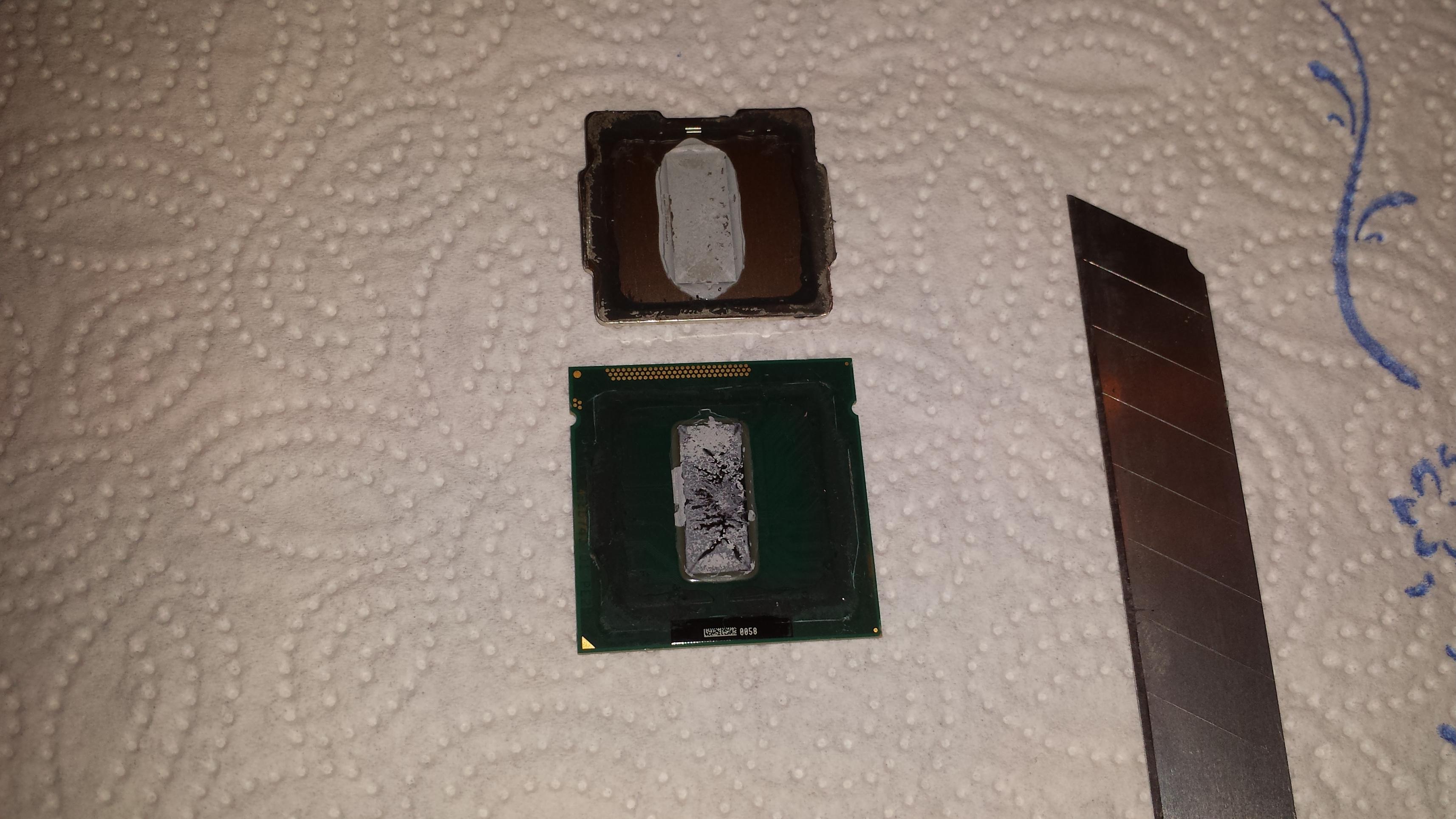

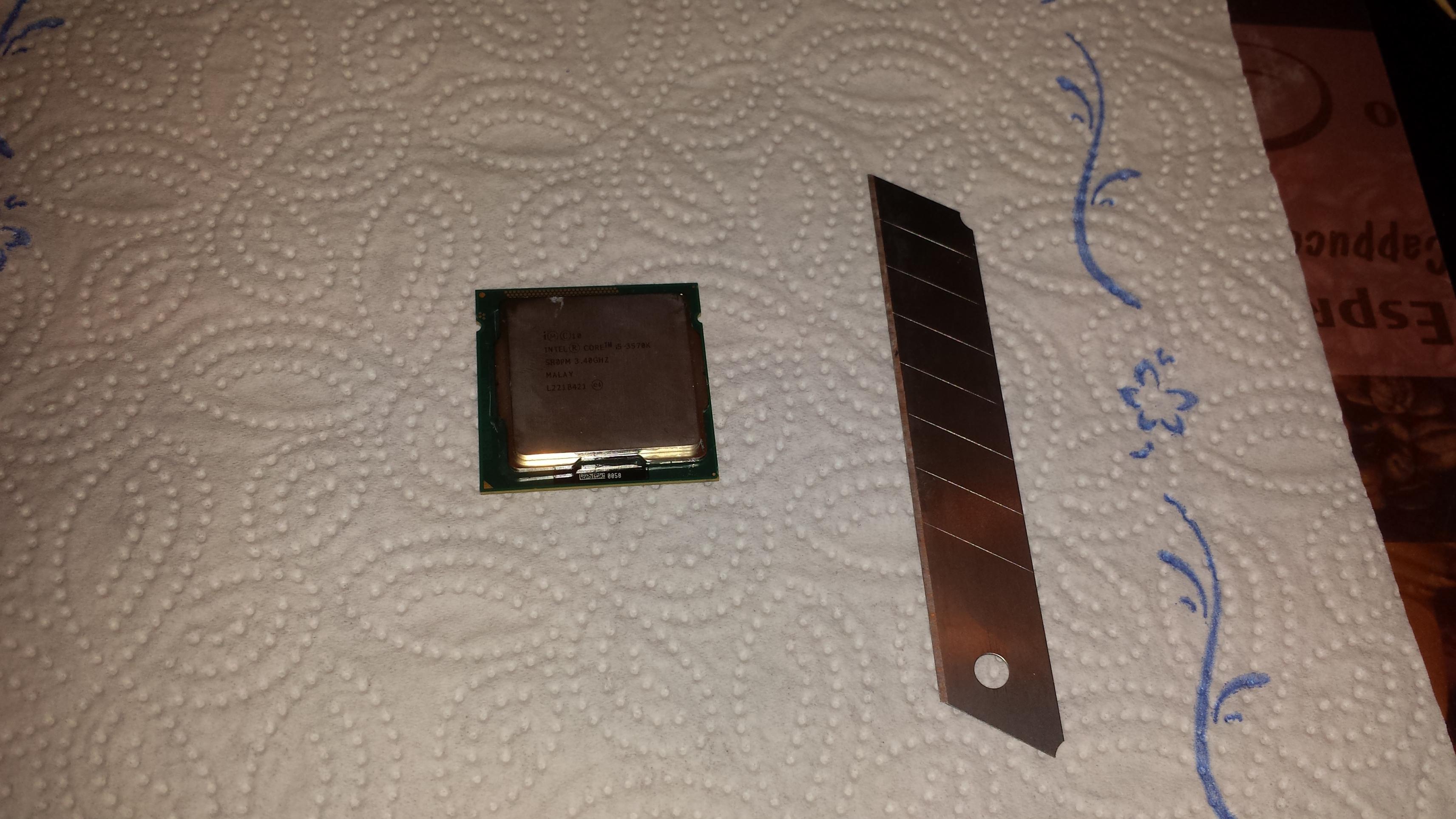

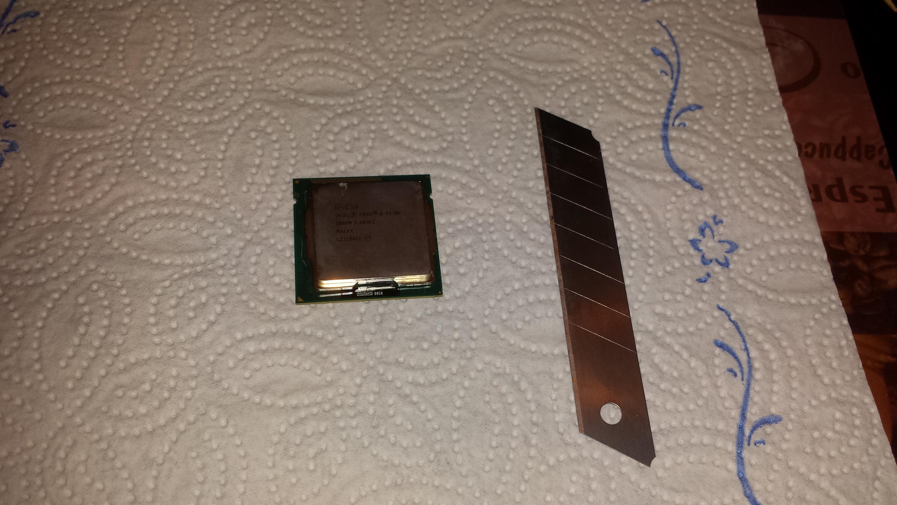

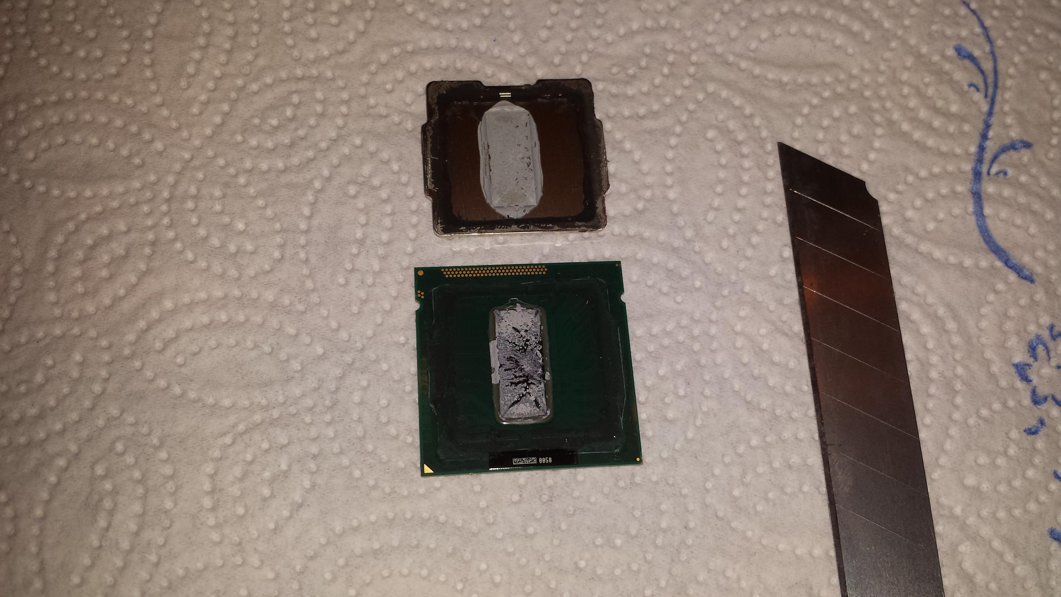

Ganz einfachit nem cutermesser!!
Ist wirklich total easy! Die intel wlp ist wirklich sehr hart.habe mich dafür entschieden weil bei oc die temps einfach bei niedriger spannung schon bei 85 grad sind!
Habe mx4 wlp benutzt. Ergebnisse gibs wenn der rechner wieder läuft!

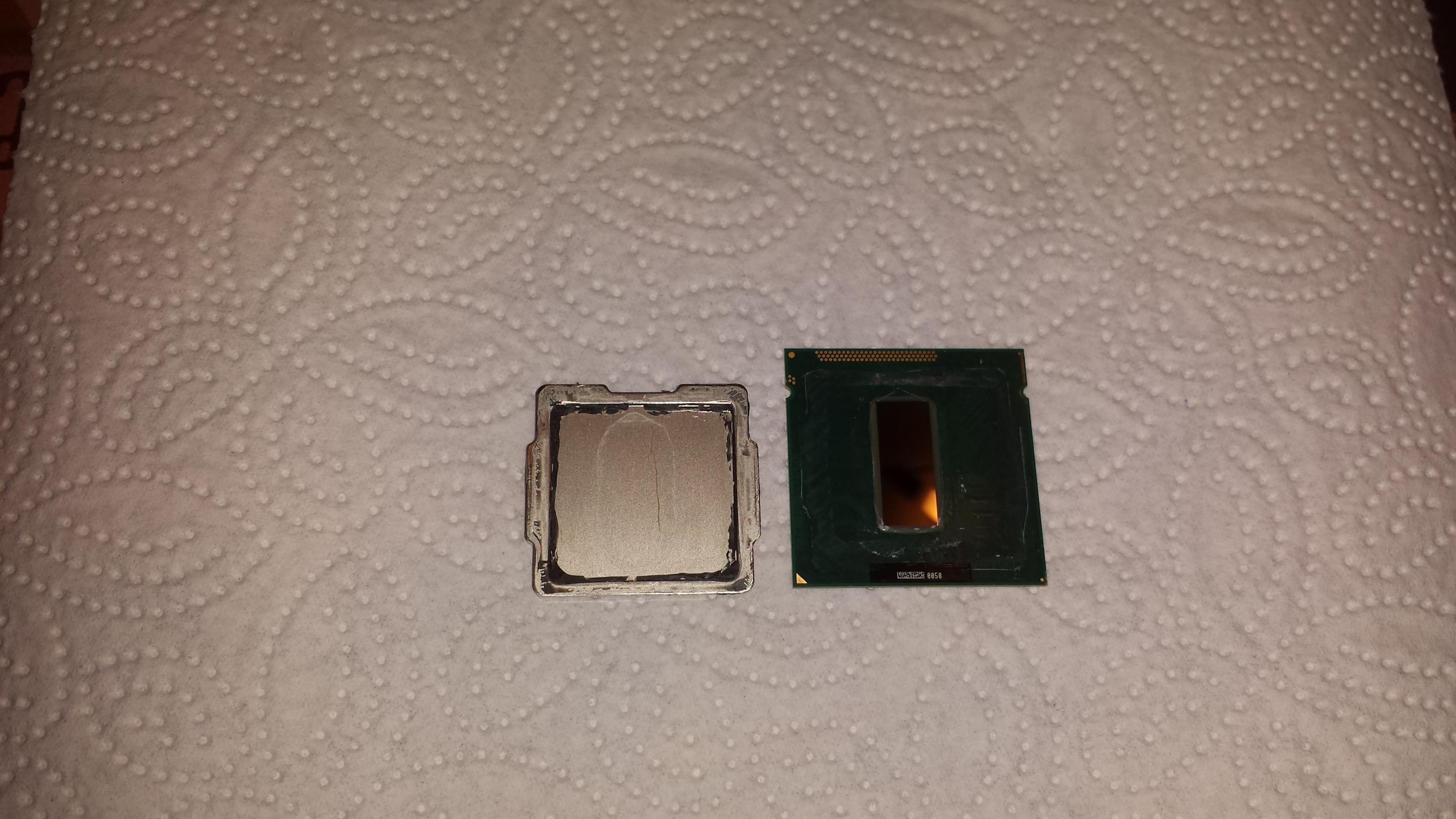

Ich habe die Liquid-Ultra drauf gemacht, aber nicht wie auf den Bildern eine dicke Wurst, sondern einen kleinen Punkt und den mit einer Papierkante verteilt. Auf dem Silizium und unter dem IHS.
Ich mache das immer beidseitig, weil sich das LiquidUltra nur widerwillig mit Metalloberflächen verbindet. Mit der kleinen Ecke Papier muß ich das Flüssigmetall eine ganze Weile hin und herschieben, bis es gut haftet, trotz vorheriger Entfettung mit Benzin.
Verklebt habe ich das mit normalem gummiartigen Kraftkleber und gleich in den Sockel geklemmt.
Oben auf dem IHS ist die Wärme ja schon "spreaded", da habe ich normale Prolimatech aufgetragen.

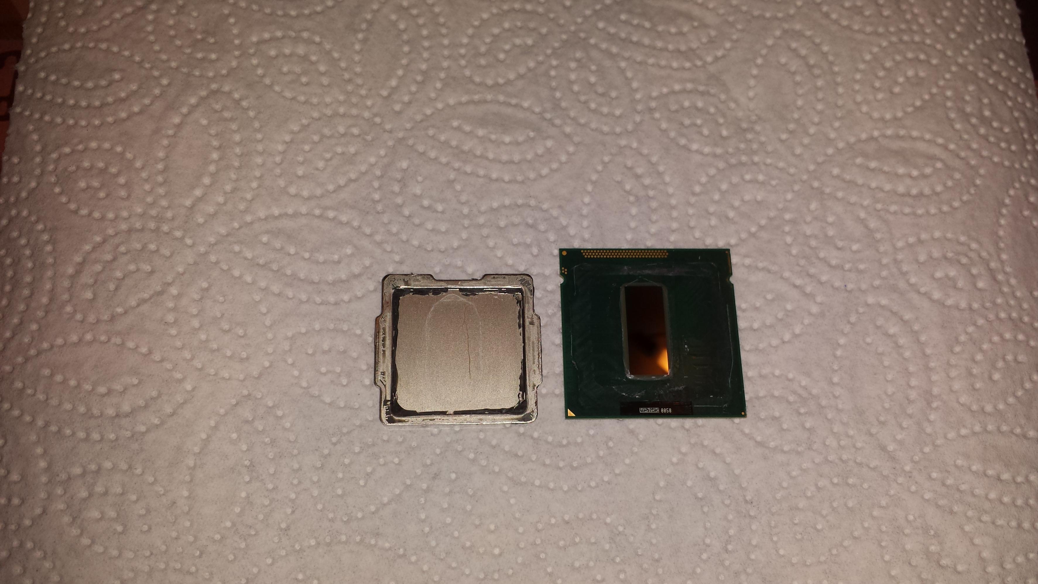

Das öffnen gestaltete sich mit einer Rasierklinge schwierig. Ich nahm dann mein bestes Küchenmesser, Kohlenstoffstahl, sehr schmal, sehr scharf. https://www.computerbase.de/forum/attachments/dsc_2305-jpg.374546/
Leider bin ich dann auf der glatten Tischplatte abgerutscht.
Dann habe ich eine Gummiunterlage verwendet, da konnte ich das Messer mit Kraft langsam zwischen PCB und Deckel drücken. Dabei darauf achten, daß der Deckel mit einem Schlag abfällt und das Messer nicht durchsausen darf. Also richtig festhalten und ringsrum nur 5mm drunter gehen.
Bei mir hat sich die Rasierklinge verbogen, Wellen gebildet und Falten geworfen. Mir war es nicht möglich die ohne Verformung unter Druck zu setzen. Ich hatte Angst, damit eine Schramme ins PCB zu schrappen.
Deshalb der Griff zum teuersten Küchenmesser.
Ob es was nützt kann ich nicht sagen, da ich noch den Boxed-Kühler nutze. Ich hatte aber den Eindruck, die 105° wurden deutlich später erreicht. In einem Ami-Thread hat einer übrigens gemessen und festgestellt, dass der IHS im Original 0,2mm höher sitzt, also die intel-Paste 0,2mm dick ist und diese fette Schicht (wie auf den Fotos) der Grund für die Probleme ist. Seine Messungen haben ergeben, daß jede andere Paste sehr gute Ergebnisse bringt, wenn sie nur entsprechend dünn aufgetragen wird und natürlich die schwarzen Silikonreste gründlich entfernt werden.
