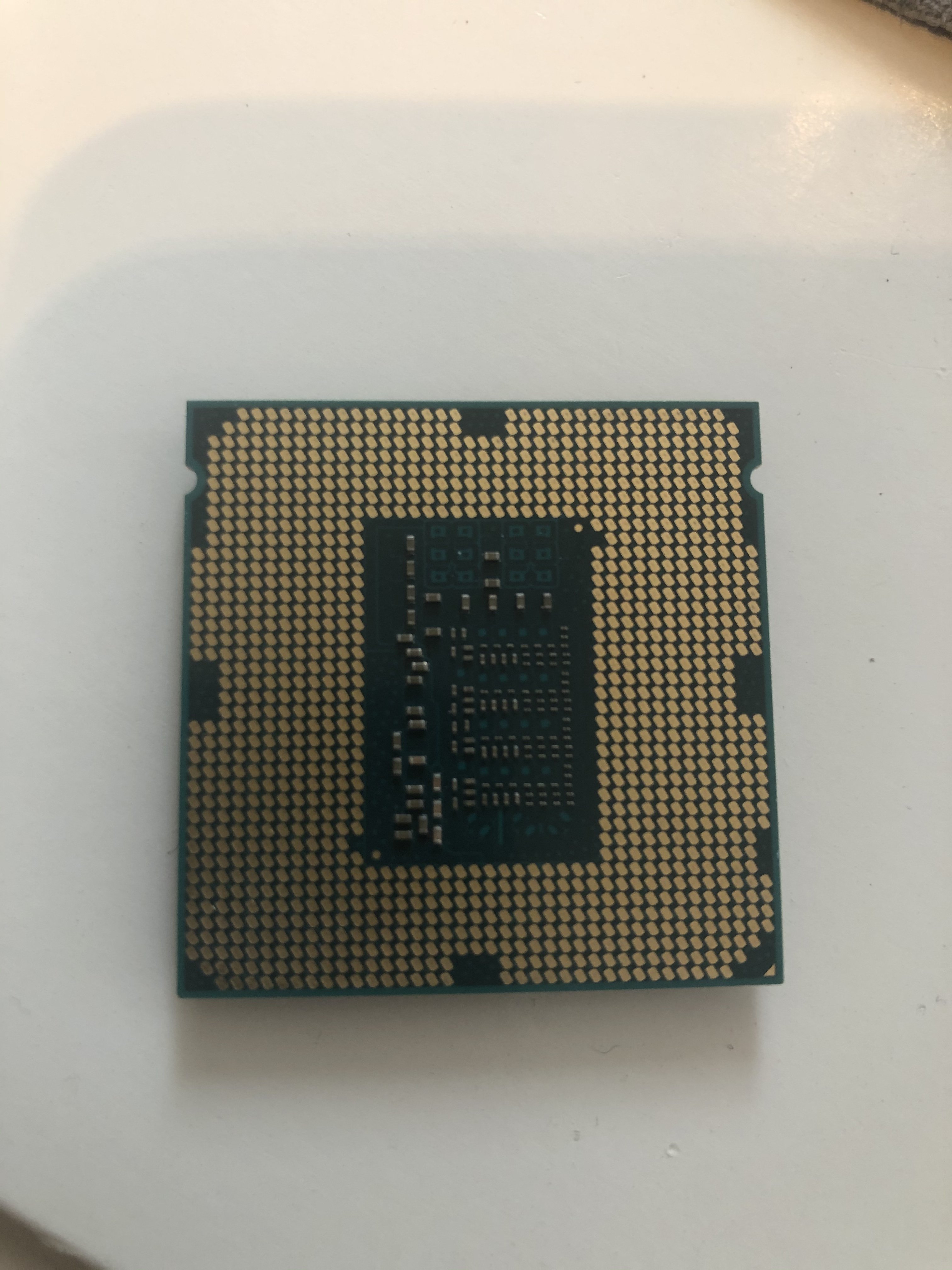

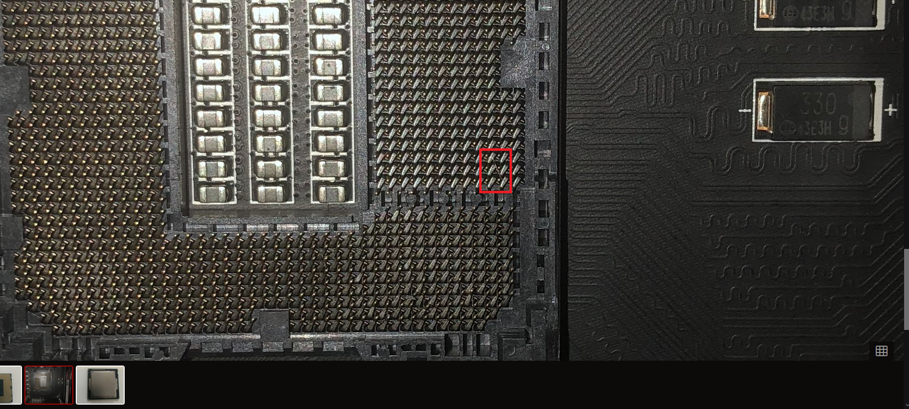

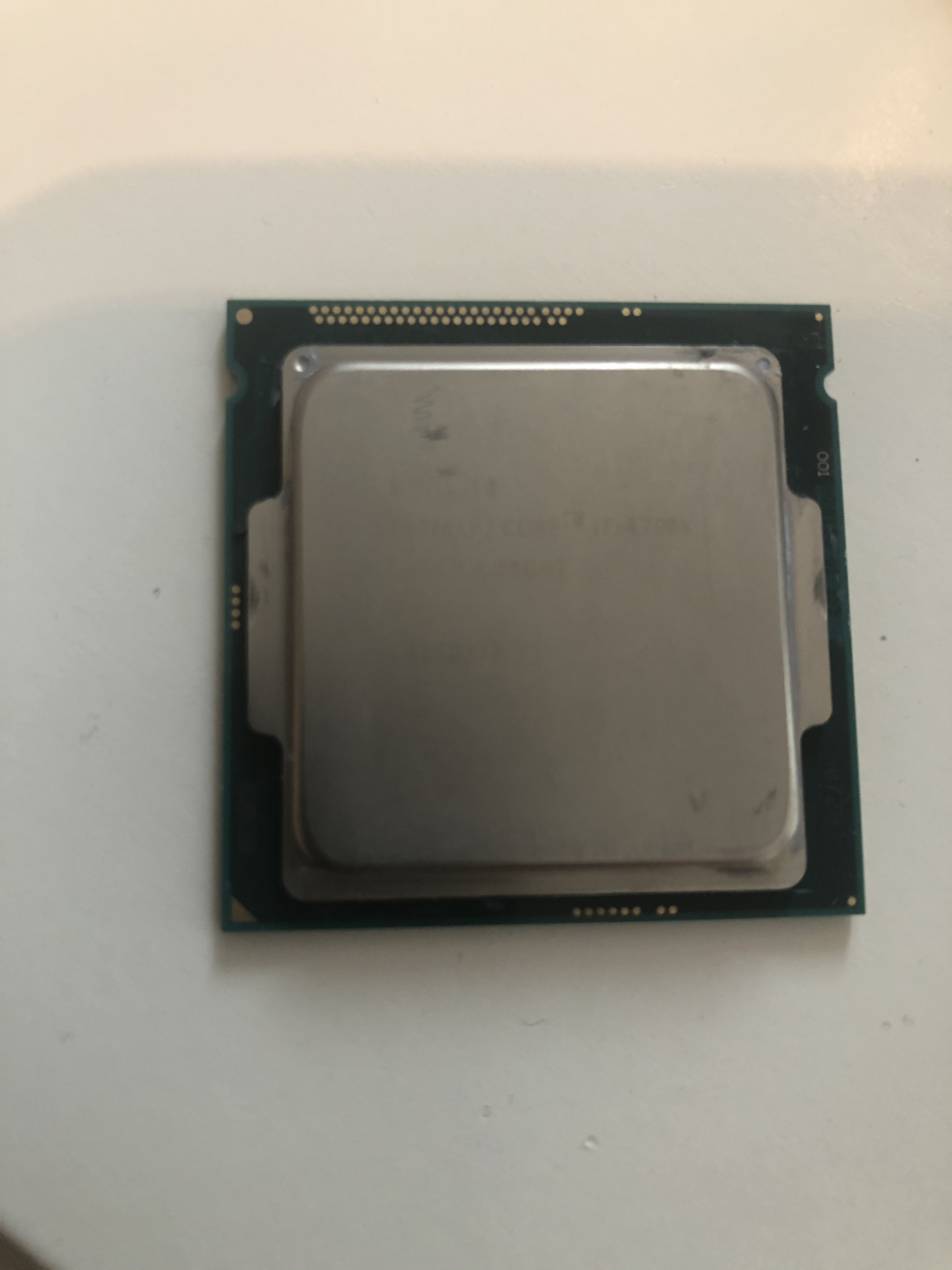

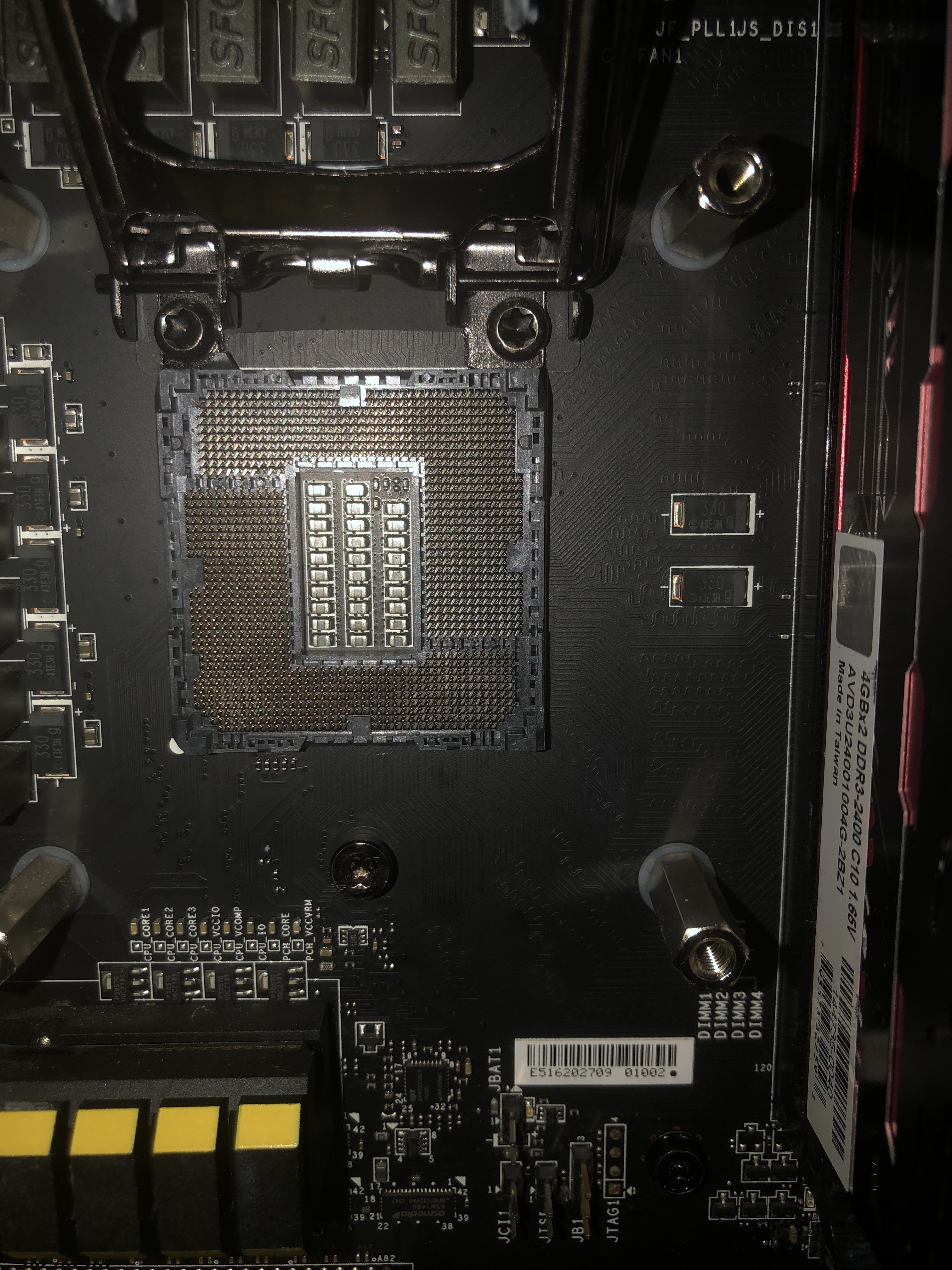

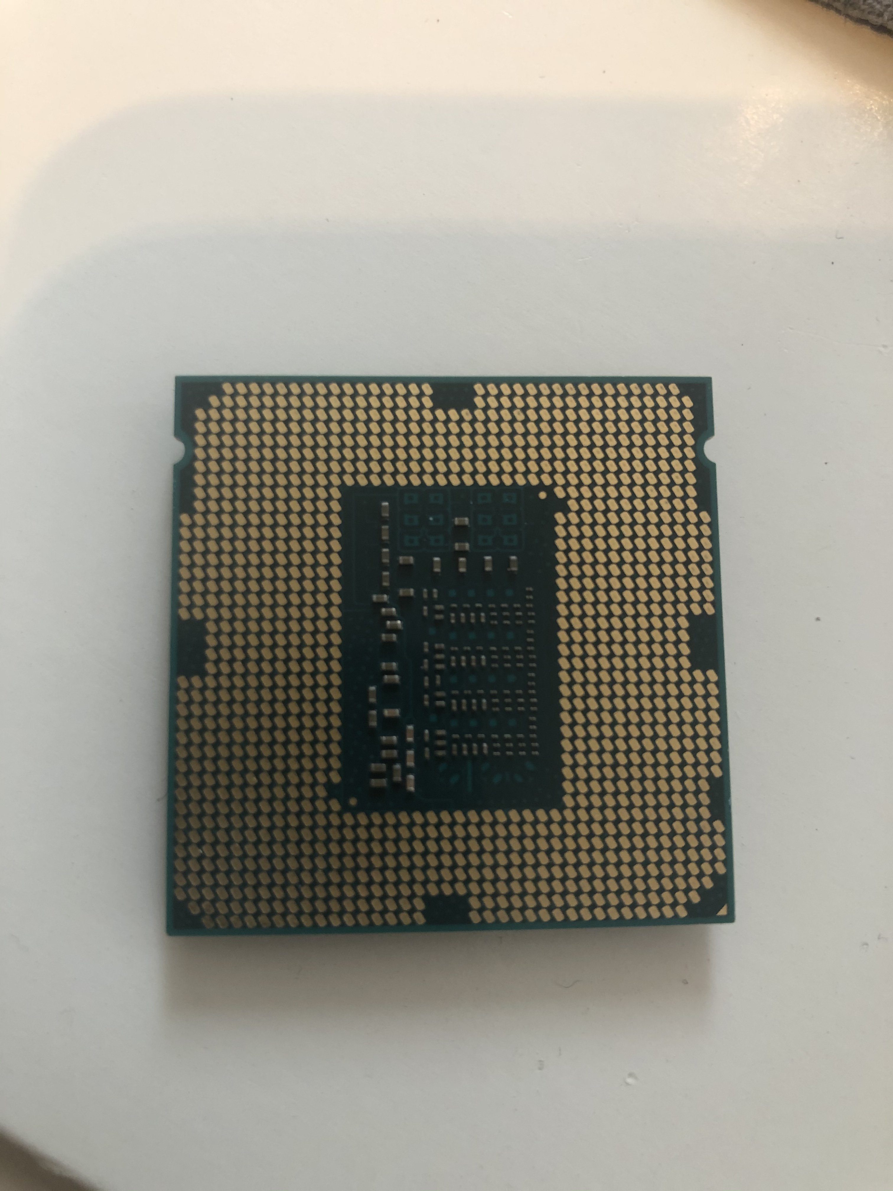

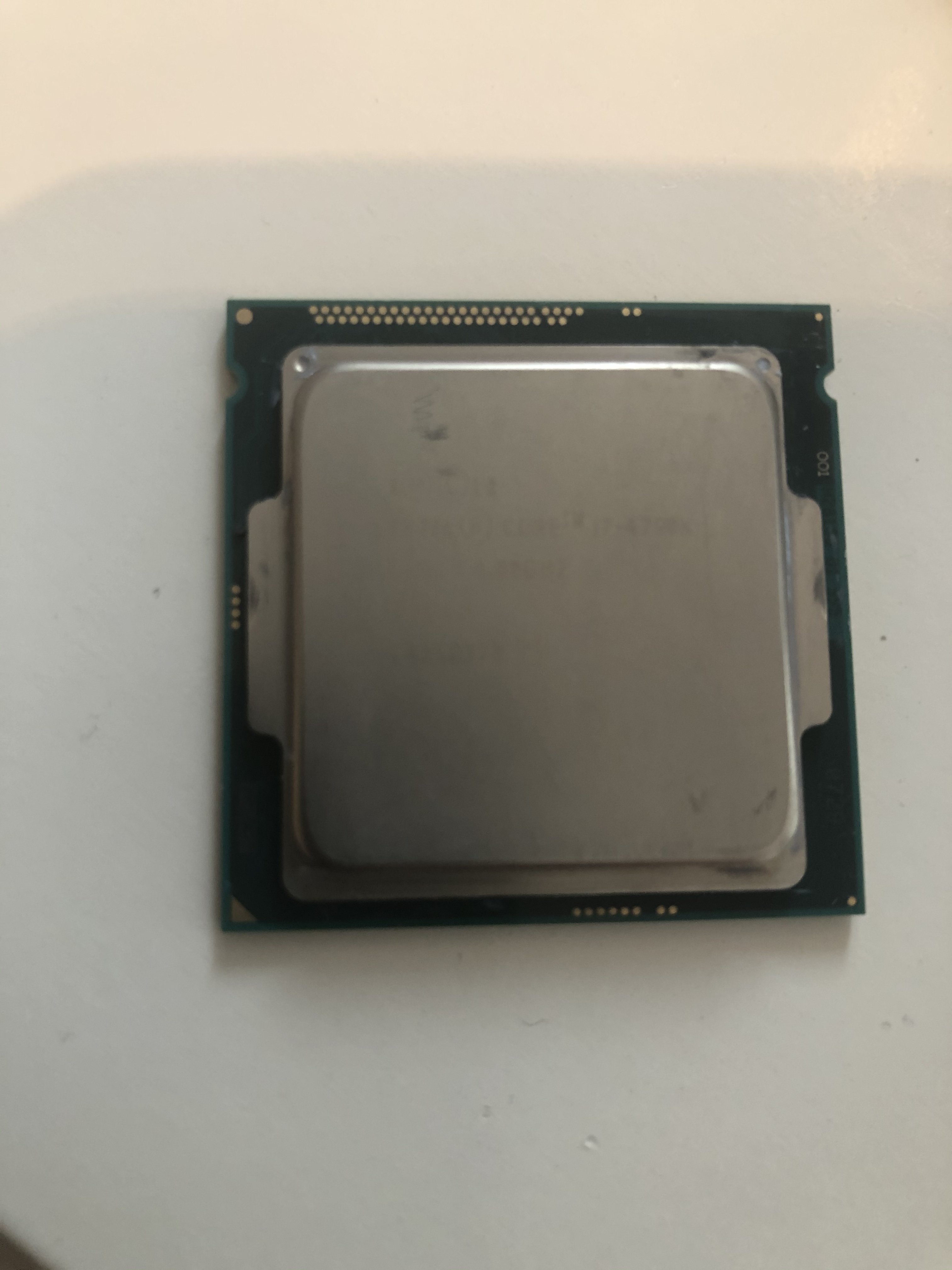

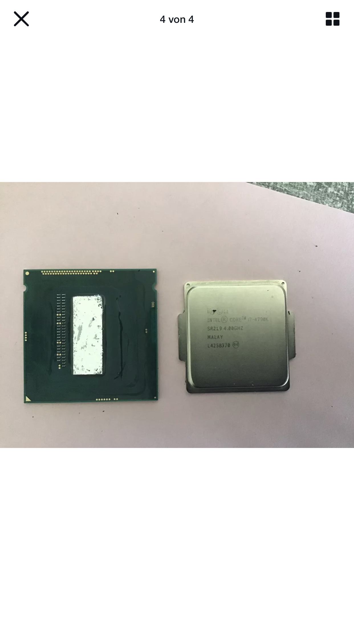

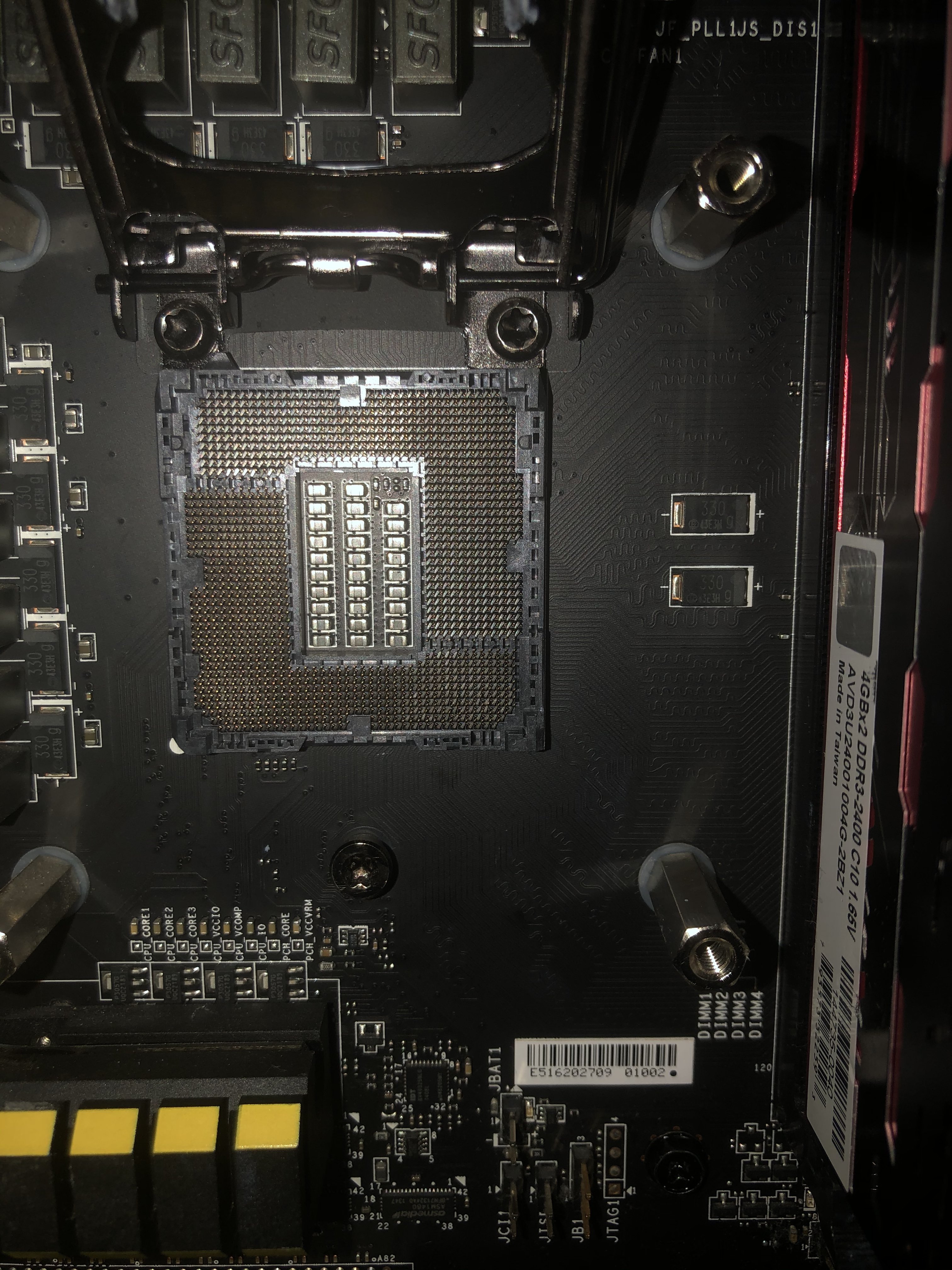

Was das?
Reaktionen: thompson004 und Y-Chromosome
Die Bilder oben zeigen die CPU und den Sockel im jetzigen Zustand.

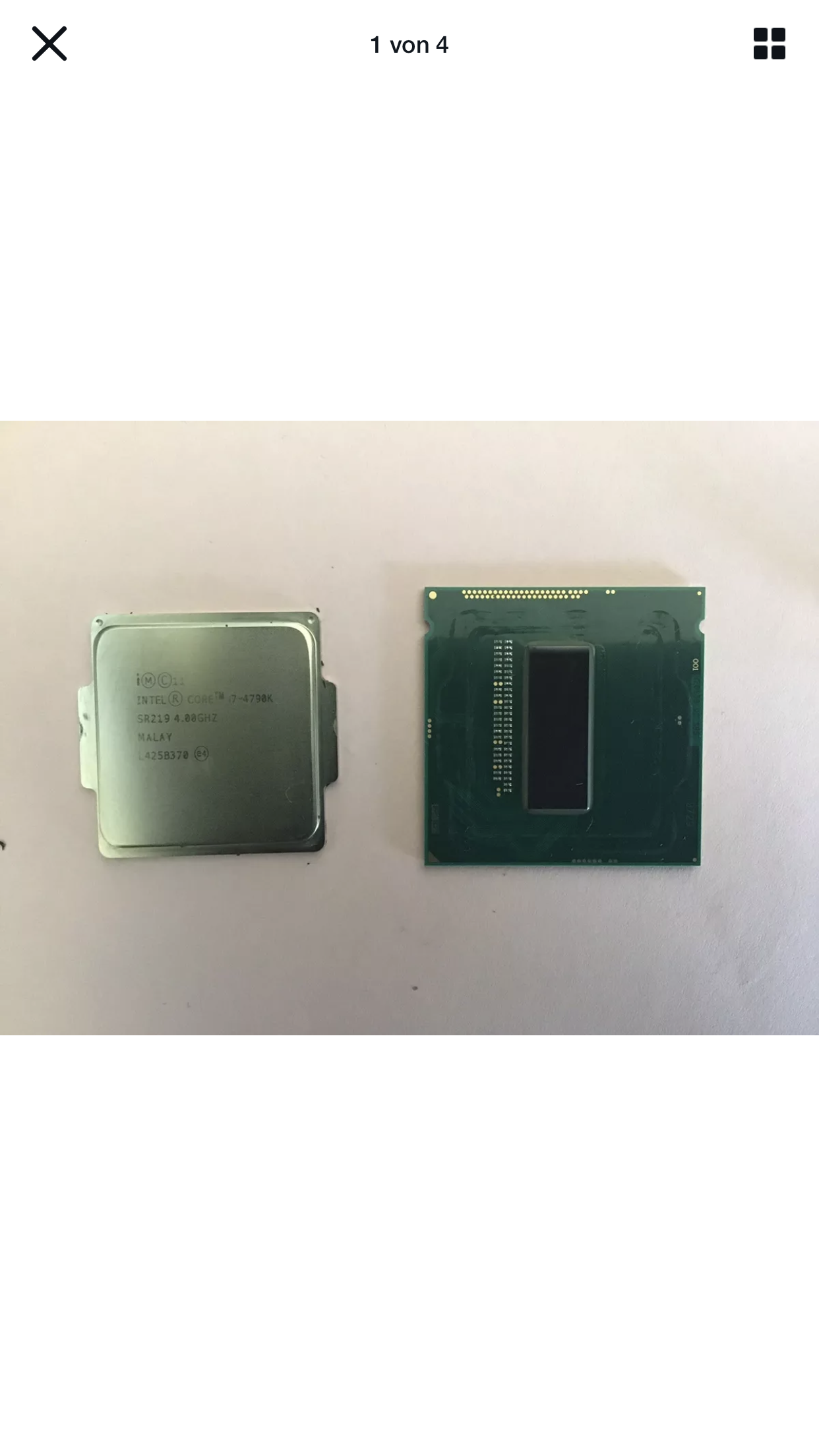

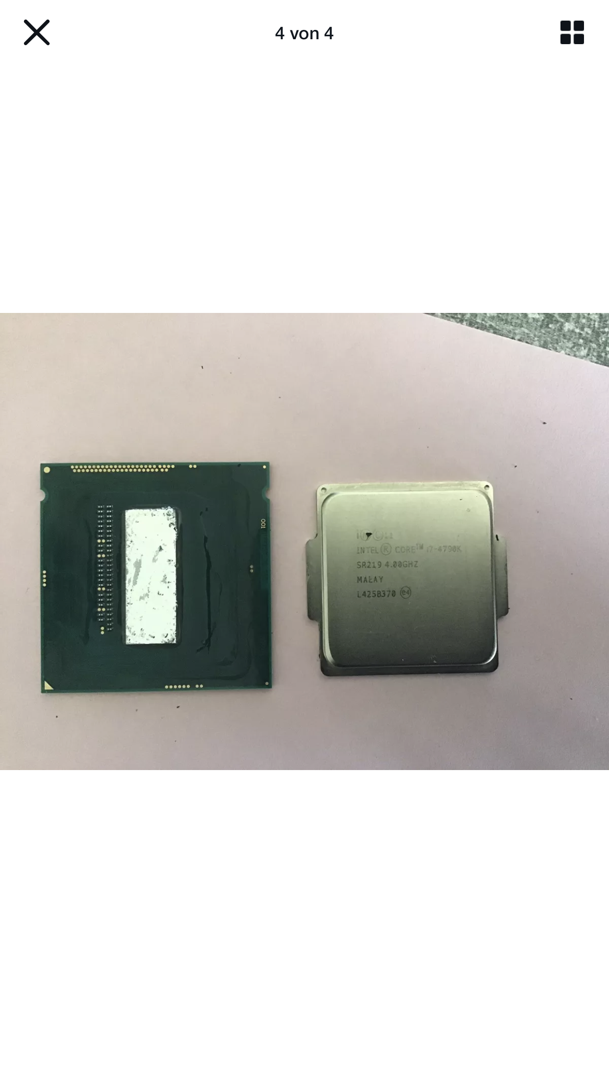

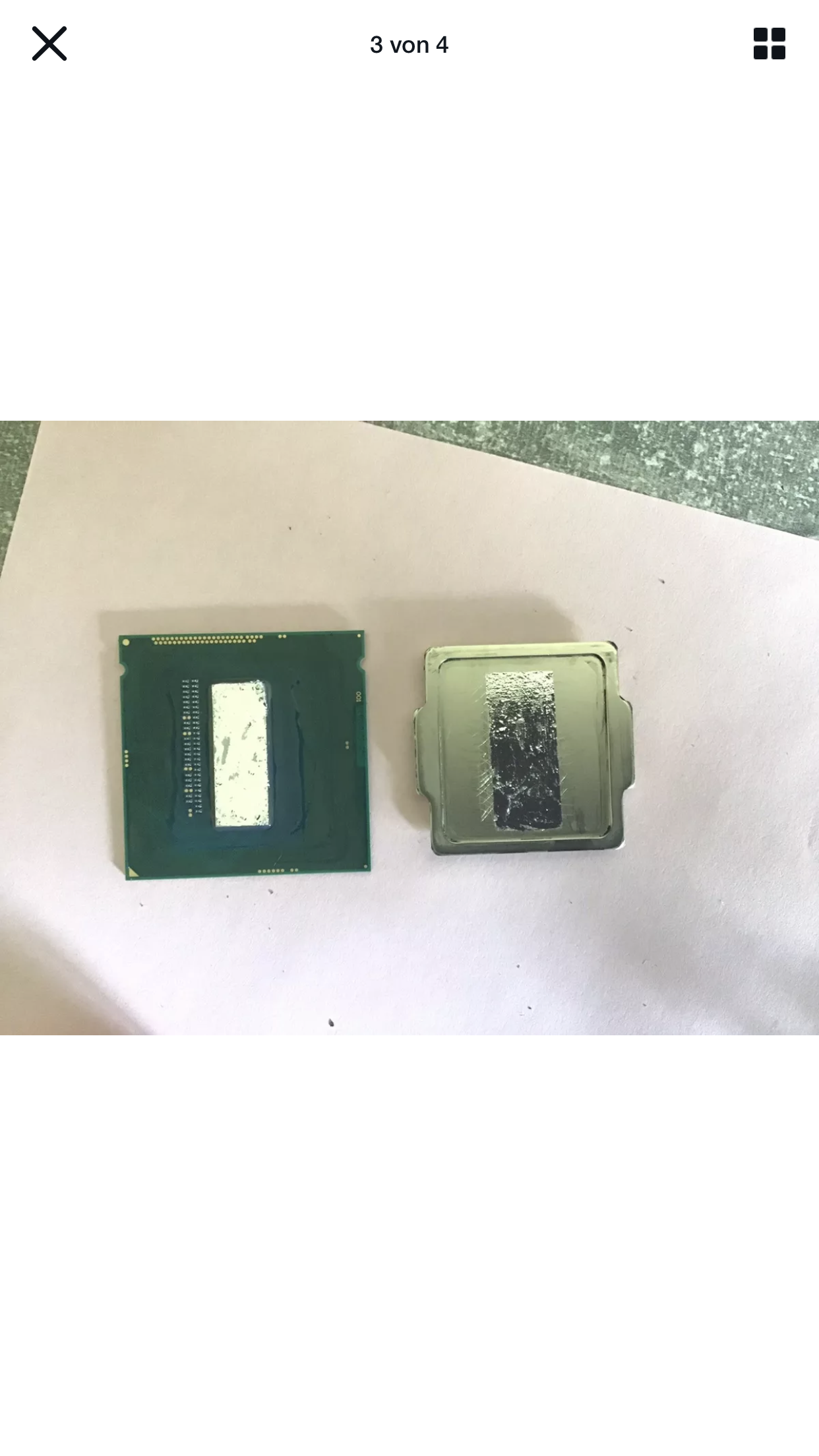

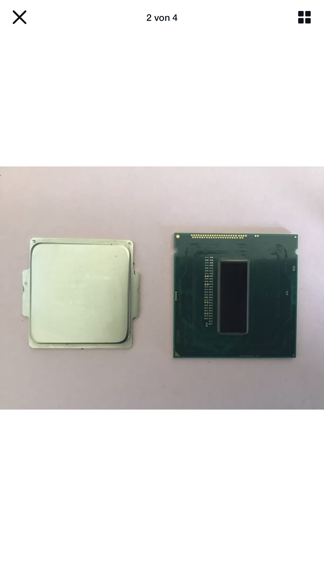

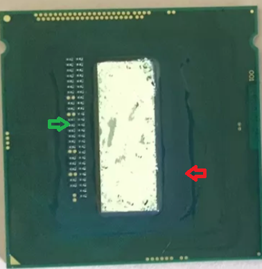

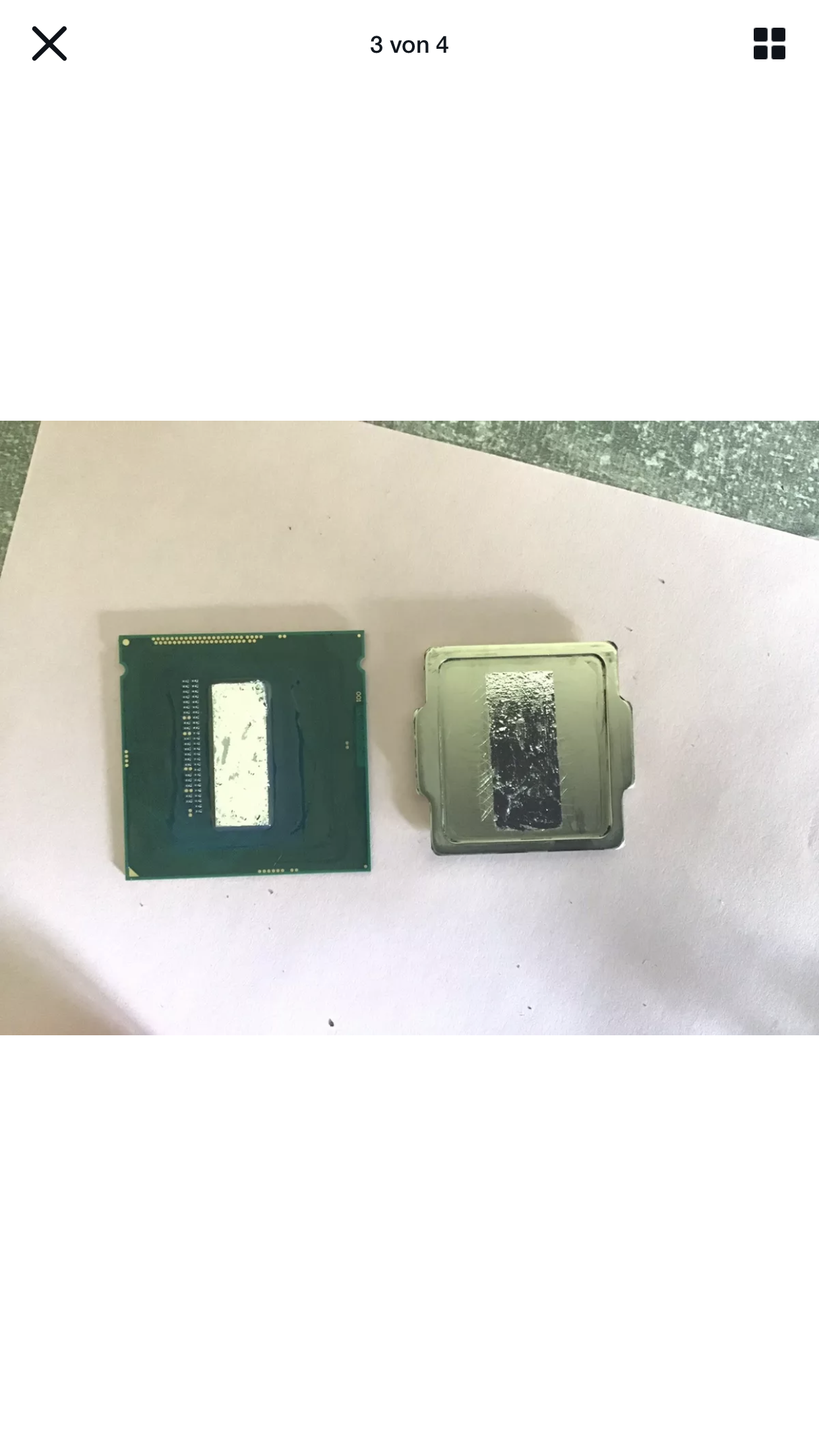

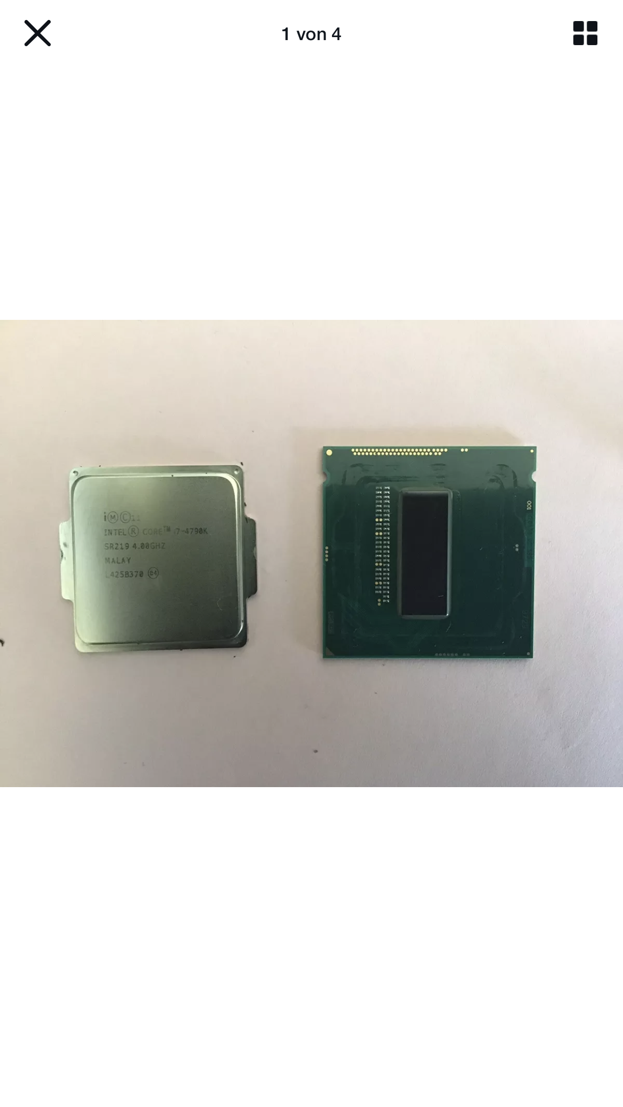

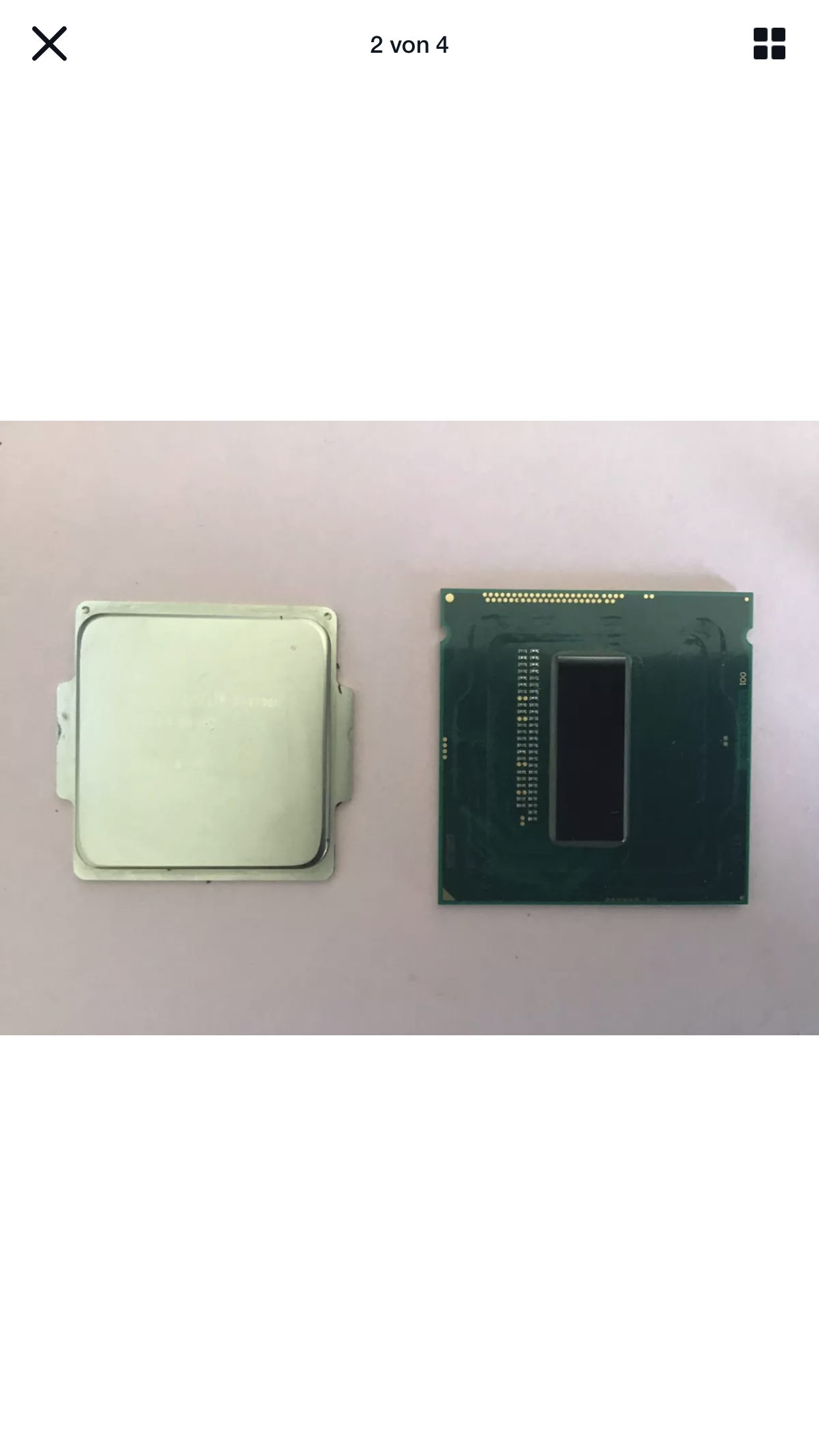

Hier die Bilder vom köpfen seitens des Anbieters

Also nicht isoliert dann sei froh wenn das Flüssigmetall beim zusammendrücken nicht verlaufen ist.
Oder ist das ROT Silikon?GRÜN sollte isoliert werden.
Der wird doch sicher ein Video vom Funktionstest haben. Mache ich ja sogar. Die Arbeit ist jedenfalls nicht die sauberste, weder ordentlich gereinigt und zuviel LM aufm Spreader hats auch noch drauf.
Dein Sockel sieht auch nicht so dolle aus.
Moment, das sind die Bilder beim Köpfen (also bevor die CPU wieder gedeckelt wurde)
Es könnte sein, das nach dem zusammensetzen Flüssigmetall auf die nicht Isolierten Kontaktstellen gekommen ist.
[Bild]
Oder ist das Silikon?
Schaut aus wie Klarlack, erkennt man schlecht.
