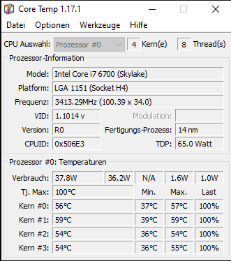

Mach doch bitte mal ein CPU-Z screenshot und coretemp wenn die cpu so 10min unter last läuft.

kannst du denn trotzdem mal CPU-Z und CoreTemp aufzeigen unter Last?Popelbremse schrieb:Die CPu ist schon undervoltet![]()

Max. 61 Grad beim 2. Kern. Alles andere liegt darunter. Pumpe und Lüfter (AIO) arbeitet bei ca. 30% Last, ohne Boosttakt. Siehe Bild.NasterX21 schrieb:kannst du denn trotzdem mal CPU-Z und CoreTemp aufzeigen unter Last?
