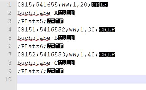

ich habe eine Datei (*.txt) in dieser verschiedene Daten zu einem Datensatz in 3 oder 4 Zeilen stehen, diese ich aber gerne zu einer zusammen fassen möchte.
Aufbau der Datei:
Nach dem verarbeiten sollte dann dieser Datensatz entstehen:
0815;541655;WW;1,20;Buchstabe A;Platz5;
08151;5416552;WW;1,30;Buchstabe B;Platz6;
08152;5416553;WW;1,40;Buchstabe C;Platz7;
Könnt Ihr mir da helfen?
Danke im vorraus.
Philipp

ich würde das gerne programmieren, ja :)
also die erste 3 oder 4 Zeilen auslesen(ist unterschiedlich) und die carriage return löschen bis ein carriage return line feed kommt.
@DeusoftheWired: ich möchte dies aber in C# programmieren.
