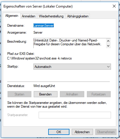

In der Computerverwaltung den Diest Datei und Druckerfreigabe von Manuell auf Automatisch gestellt.

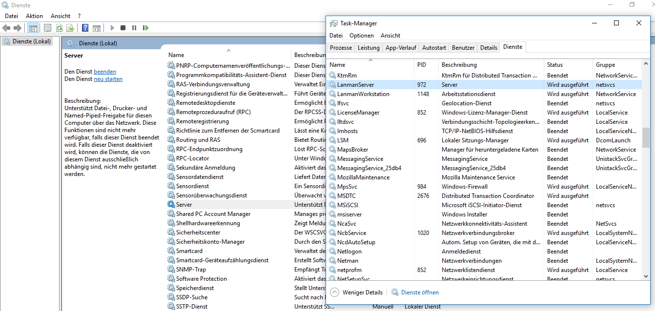

lanmanserver finde ich wo bitte?

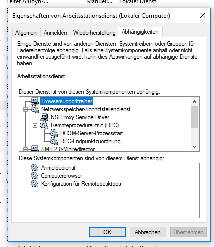

Habe nur die LanmanWorkstation und die steht auf Beendet. Starten schlägt fehl, da ein Abhängigkeitsdienst nicht vorhanden ist...
Tja, der Dienst lanmanserver ist aber für die "Datei und Druckerfreigabe" notwendig.
Da ist dein Windows 10 wohl defekt.
Vergleiche mal mit dem PC wo es geht.
Dort gibt es den Dienst sicherlich.
Am anderen Rechner wir die LanmanWorkstation ausgeführt. Kann man das nicht irgendwie reparieren, ohne direkt ein Implace Upgrade machen zu müssen, oder gar eine Neuinstallation?

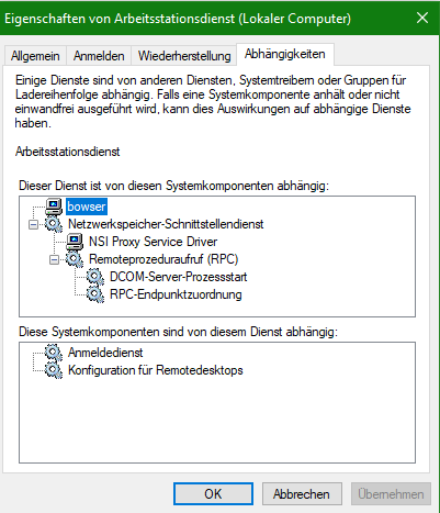

Der da wäre ? Oder wird der nicht genannt ?
Ggf. mal im Dienst nachschauen und dann prüfen ob die alle laufen:

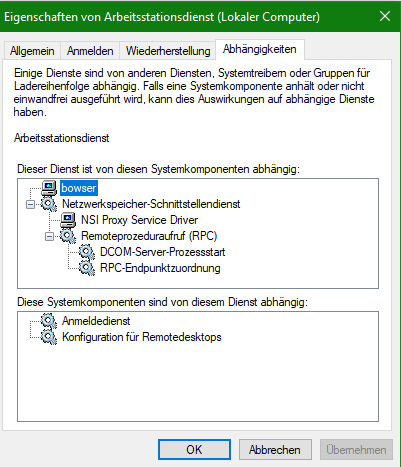

Auch, wie Anfangs schon erwähnt, mal Ereignisanzeige Anwendung/System nach Fehlern die zum Zeitpunkt des Dienststartversuch auftreten durchsuchen.
Diese wurden nicht genannt.
Mal ein Pic zum Vergleich.

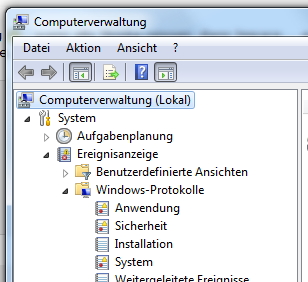

Also in der Ereignisanzeige finde ich "System" nicht...
Was mir einfällt, habe vor 14-Tagen etwa Kaspersky deinstalliert (Internet Security), villeicht ist das was "mitgerissen" worden.
In Netzwerkdingen bin ich wirklich bisschen DAU-mäßig :rolleyes: - wenn alle Stricke reissen, dann Impace..., es sei denn du hast noch eine Idee was ich versuchen könnte.

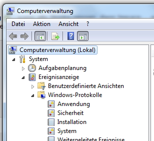

Da sind Ereignisanzeige mit Anwendung/System:
Bei dir tauchen auch weniger Abhängigkeiten auf als bei mir.
