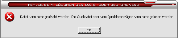

Und zwar hab ich auf einer Externen Festplatte
mehrere Dateien, die Kaputt sind und sich weder löschen noch verschieben lassen.
Ich krieg die Biester einfach nicht weg.
Wenn ich sie über den Explorer löschen will, kommt die Fehlermeldung
das die Datei nicht gelöscht werden kann, da die Quelldatei vom Quelldatenträger nicht gelesen werden kann.

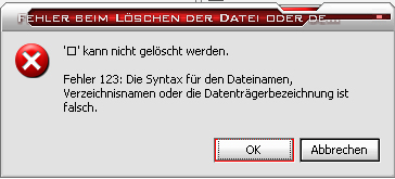

Der Speedcommander sagt mir, das der Fehler 123 aufgetreten ist und die Syntax für den Dateinamen, Verzeichnisnamen oder die Datenträgerbezeichnung falsch ist.
Wie kreig ich die Dinger denn nun weg?

Im Anhang sind die Fehlerfenster und ein Screen von 4 Dateien zu finden ;)
