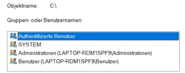

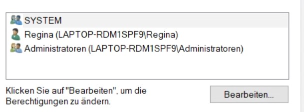

Was mich wundert ist, dass eben nur diese eine lokale Administratorkonto "Regina" auf diesem PC angelegt ist. Schaue ich mir die Berechtigungen von "C:\" und einem Unterordner von c:\ an, werden hier unterschiedliche Berechtigungen aufgeführt. Schaut Euch hierzu gerne die Bilder Berechtigung 1 und 2 an.

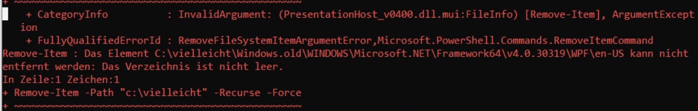

Dein Tipp hat mir die größten Hoffnungen gemacht. Leider erhalte ich auch hier Fehlermeldungen und die Ordner/Dateien werden nicht gelöscht. Ich habe eine der Meldungen screenshotted und angefügt. Vielleicht hast Du noch eine Empfehlung?!

Du kannst auch ganz normale CMD Befehle wie del verwenden. Solange die Powershell als SYSTEM läuft, sollte das funktionieren.
Code:
rmdir /S /Q "C:\löschen\Windows.old"
