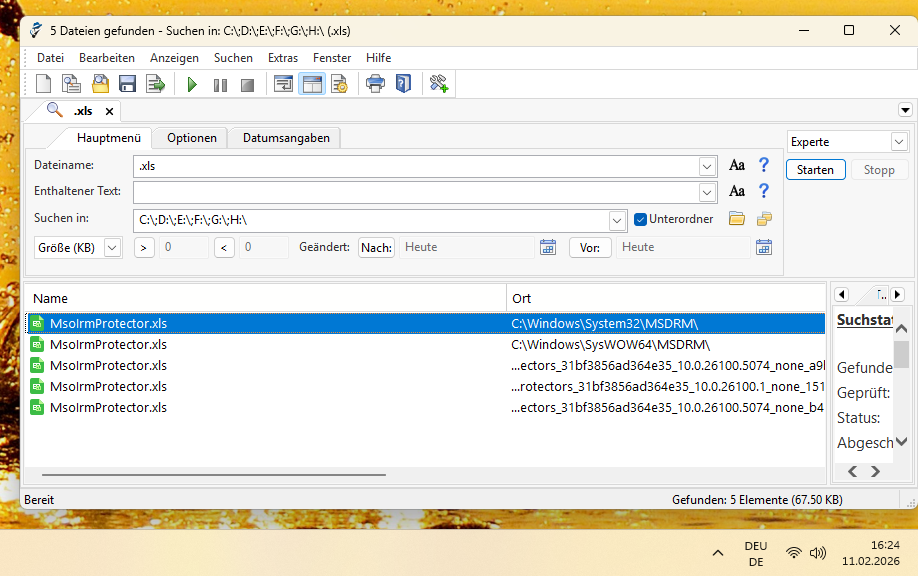

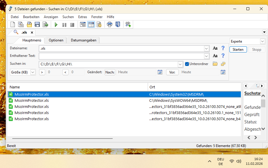

Die Dateien hast du vermutlich mit Excel erstellt? Die sollten dann eine Endung mit .xls haben.
Suche mal mit AgentRansack nach der Endung .xls
@PonJoe58 xlsx sofern die Dateien nicht aus dem vorletzten Jahrzehnt stammen.
Reaktionen: AB´solut SiD, tollertyp und PonJoe58

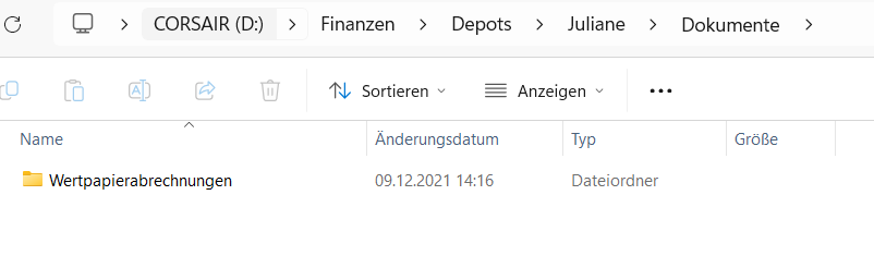

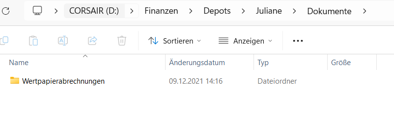

Danke für Eure Hilfe bis hierhin.
Ich habe jetzt mal Recuva laufen lassen. Dort werden mir die fehlenden Dateien angezeigt, inkl. des Ordnerpfades (siehe Screenshot). Die Dateien sind also vorhanden. Aber wenn mir den Stick im Explorer ansehe, werden die Ordner nicht angezeigt (siehe 2. Screenshot).

Das bedeutet, dass die Datei vermutlich wiederhergestellt werden kann. Restore aus Recuva aber unbedingt auf ein anderes Medium machen, nicht direkt auf den Stick!
Reaktionen: AB´solut SiD, Hunkin, madmax2010 und eine weitere Person
Auf jeden Fall nicht auf den Stick schreiben und die gefundenen Dateien erstmal woanders hin und dann prüfen ob sie komplett und unbeschädigt sind. Denn selbst wenn Recuva den Eintrag findet heisst das nicht dass die Datei noch komplett intakt ist.
Reaktionen: Hunkin, madmax2010 und rollmoped

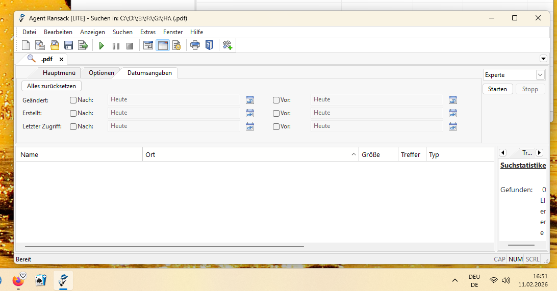

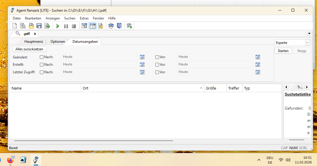

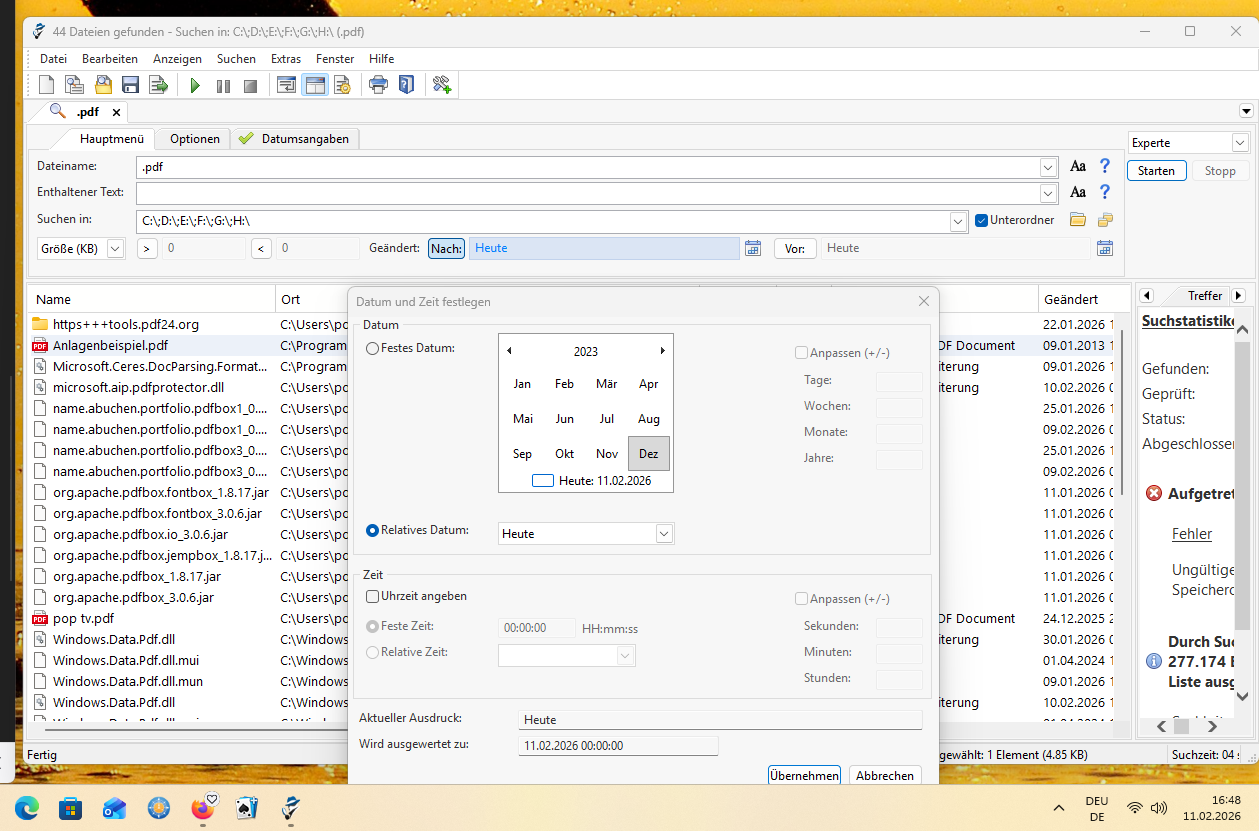

Suche mit AgentRansack nach .pdf.
Dort kannst du nach Jahr 2023 und vor Jahr 2025 suchen. Auch gelöschte Dateien sollten gefunden werden
AgentRansack nach Jahr 2023 vor Jahr 25.png<>AgentRansack oder Datumsangaben.png
