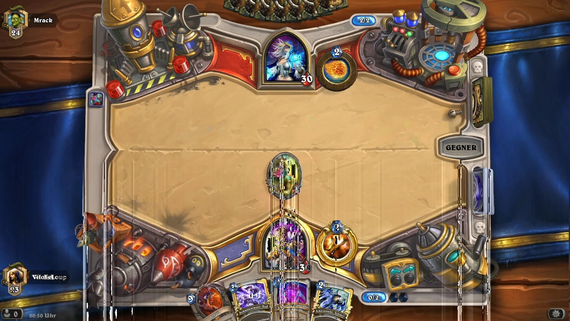

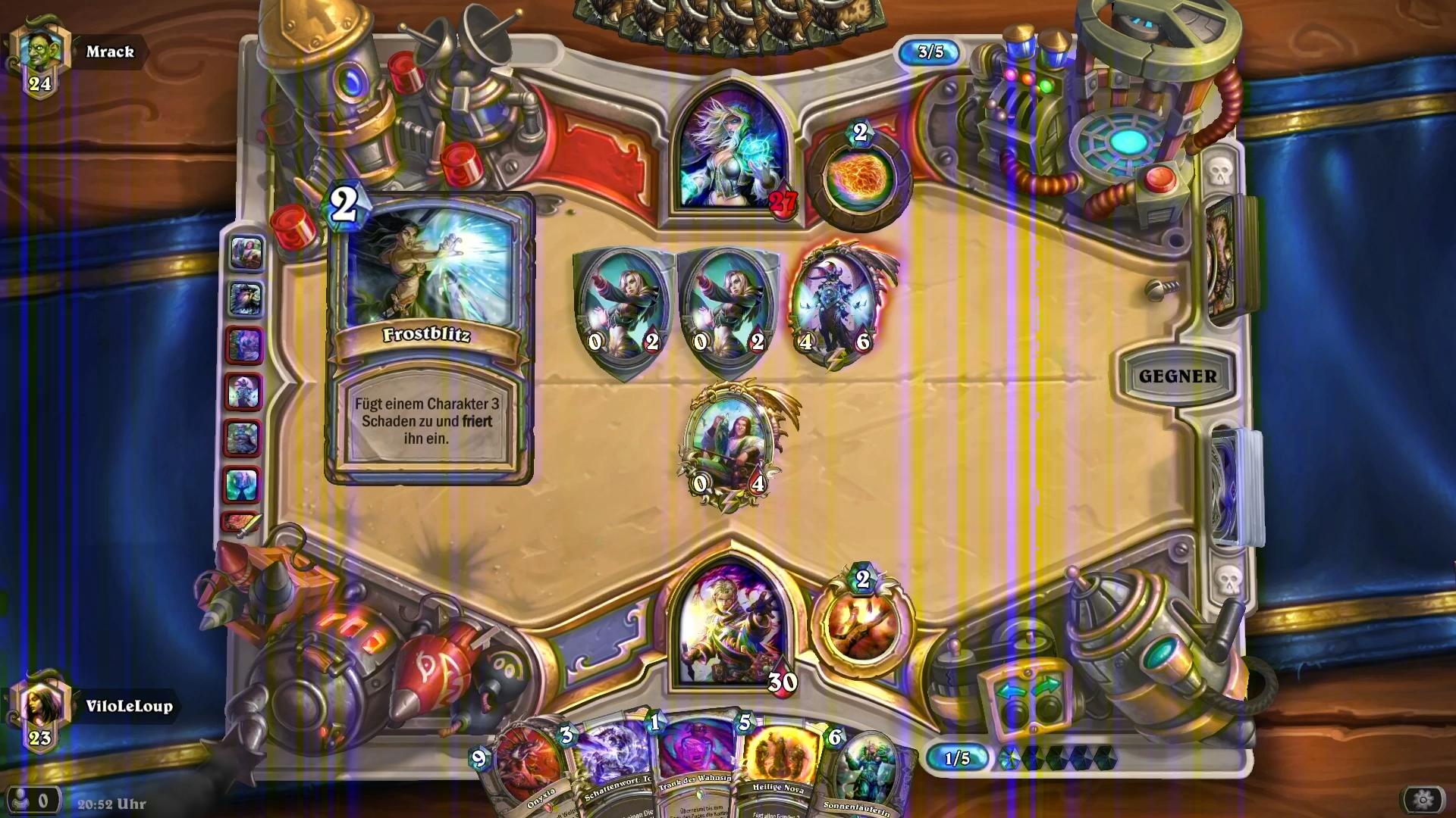

Ich habe mal 2 Screenshots hier eingestellt, um es besser zu veranschaulichen:
Nun ... mir geht es gar nicht direkt um eine spezielle Datei, sondern um grundsätzlich! Wie kann es sein, das ein Kopiervorgang augenscheinlich ohne Fehler durchgeführt wird, also keine Fehlermeldung oder sonstiges angezeigt wird und auch beim Abspielen der Video Datei kein Fehler kommt, als Beispiel "Video beschädigt" oder sonstiges und dennoch ist die Kopie nicht identisch mit dem Original!?
Das macht mir ehrlich gesagt echt Angst! Das bringt mein ganzes Weltgefüge durcheinander in Bezug auf Dateien kopieren. Was habe ich in den fast 40 Jahren nicht schon alles hin und her geschoben. Nicht nur Videos. Auch Bilder, Musik, Archive, Texte, usw. Muss ich nun wirklich Angst haben, dass die eine oder andere Datei in meiner Sammlung keine 1:1 Kopie war? Ich war immer der Meinung so lange kein Fehler beim Kopieren ausgegeben wird, ist alles in Butter. Muss ich jetzt echt alle meine Videos durchsehen? Und wie soll ich das bei nicht optischen Dateien machen? Bei irgendwelchen Archiven, Exen, Containern oder sonstigem!?

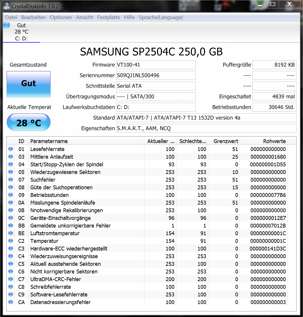

Lade Screenshots von CrystalDiskInfo von allen Platten hier hoch. Das Fenster bitte so weit aufziehen, so dass alle Attribute sichtbar sind.
Danke, ich kenn das Proggi. Laut Anzeige ist die Platte gesund.

Du meinst die "100%" bzw. "Gut"-Anzeige? Die nahezu keine Aussagekraft.
Und der extrem hohe Wert bei Unkorrigierbare Fehler nennst du "gesund"? Ich würde der Platte keine Daten mehr anvertrauen, die nochmal gelesen werden sollen.
Und das ist mit der USB-Platte?
Den letzten Satz verstehe ich nicht. Weil bei "gemeldeter unkorrigierbarer Fehler" eine "1" steht, oder wie?
Ich hatte Anfangs ja mal erwähnt, dass die Platte beim "Rechner 2" eingebaut ist und täglich viele Stunden rendert, ohne dort auch nur einen Fehler zu bringen. Die Platte ist bestimmt schon 10 Jahre alt und hat über 30.000 Betriebsstunden. Da erwarte ich nicht, dass sie ist wie neu. Aber dann doch dass sie einen Fehler anzeigt, sollte einer vorhanden sein.
Natürlich meldet die Platte Fehler, ganze 459.051 Stück. Die 1 ist auch schlecht, normalerweise steht dort 253. D.h. der Grenzwert für diese Art Fehler wurde überschritten. Dass da keine Warnlichter angehen liegt wohl daran, dass der Hersteller diesen Fehler nicht als kritisch (=Ausfall steht kurz bevor) ansieht, deswegen steht da immer noch "Gut".
