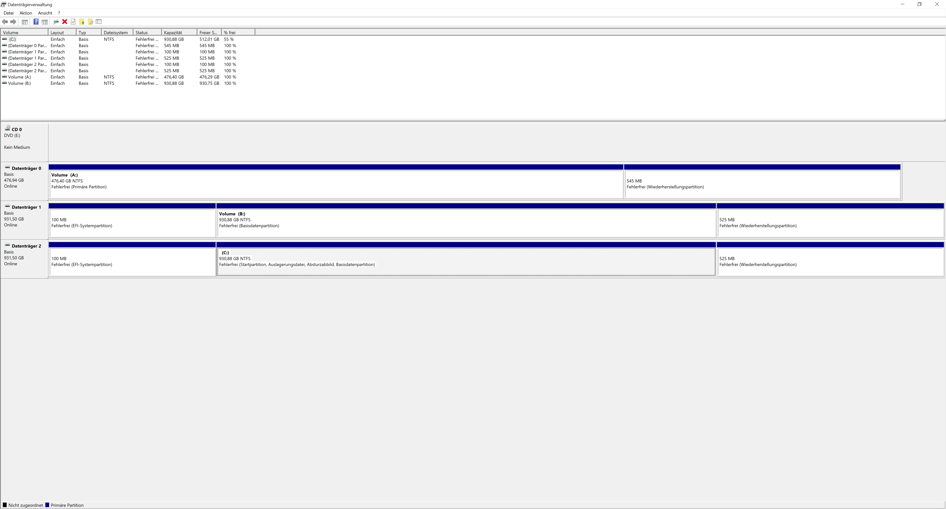

Hast du mehrere SSD/HDD in deinem PC?
Zeig mal einen Screenshot der Datenträgerverwaltung.

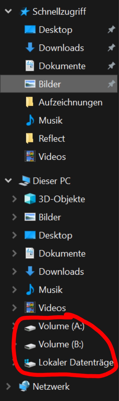

Mateo_pcccc schrieb:
Im Explorer unter diesem pc wird sie mir nicht immer angezeigt

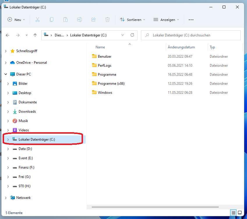

Dann ist Windows nicht darauf installiert. Sonst wäre es ja Lokaler Datenträger (C: ) NVME Lokal C.png
Hier wäre ein Screenshot sehr hilfreich.
Danke
Träger 2
Da hast du Windows zwei mal installiert. Auf Datenträger 1, und auf Datenträger 2.
Welche ist jetzt die neue NVME SSD?
Joe58 schrieb:
Dann ist Windows nicht darauf installiert. Sonst wäre es ja Lokaler Datenträger (C: )Anhang anzeigen 1220310
Das steht auch bei mir

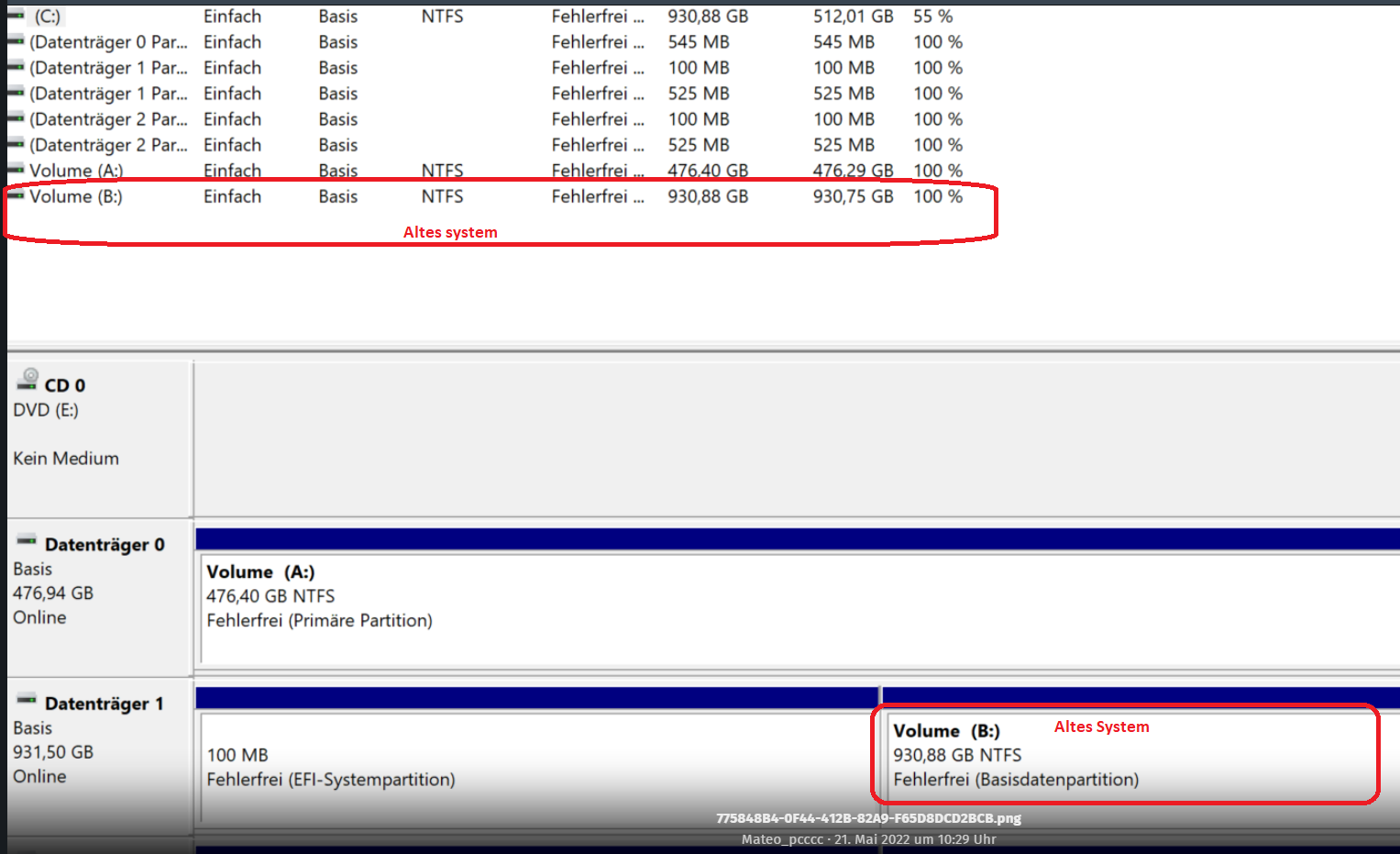

Hatte er nicht erwähnt. Erst jetzt in seinem #12. Scheint aber von der zu starten, da sie als LW C: angezeigt wird.
@Mateo_pcccc Mal DT 0 und 1 abklemmen und versuchen ob dein PC startet.
Wenn ja, kannst du auf DT 0 und 1 die 100mb und 545 mb löschen.
Anscheinend hat er noch dem Clonen die alte Systemplatte nicht bzw. noch gelöscht.
Welchen Grund das hat, kann nur er uns selbst schreiben.
Scheint so. Die alte Systemplatte, vermutlich Datenträger 1 LW B: hat ja keine Daten.
Auch DT 0 LW A: hat keine Daten.
Daher, wenn er DT 0 un DT 1 abklemmt, und sein PC startet, kann er mit Minitool Partition Wizard die beiden formatieren.
Reaktionen: Manou

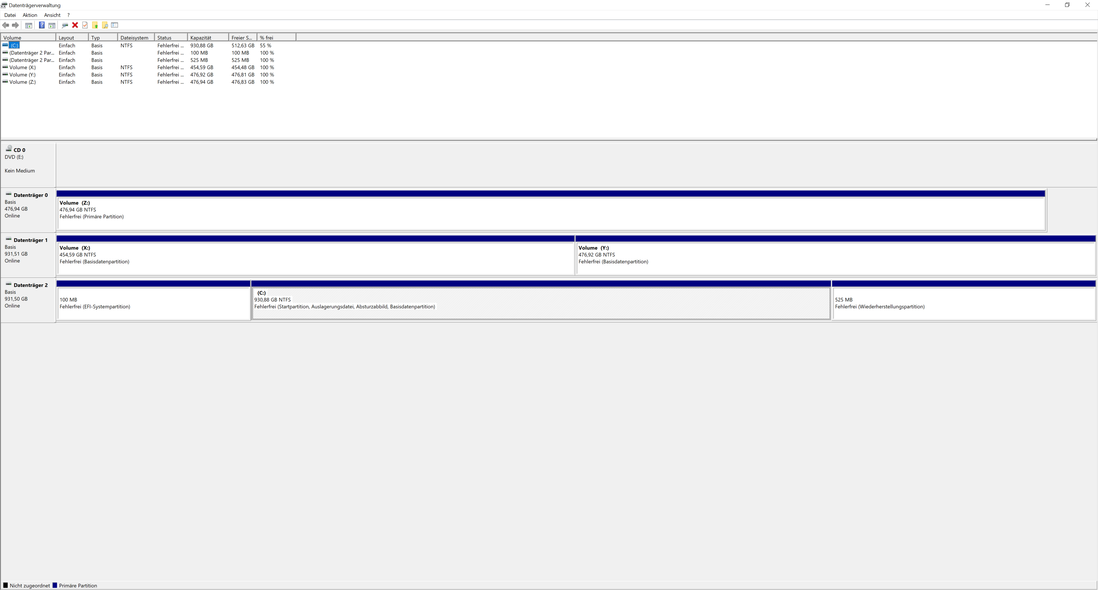

Hab den pc jetzt auch einmal nur mit der 980 gestartet und lief
Dabei hab ich jetzt die beiden anderen nochmal gelöscht mit dem Programm welches du vorgeschlagen hast
