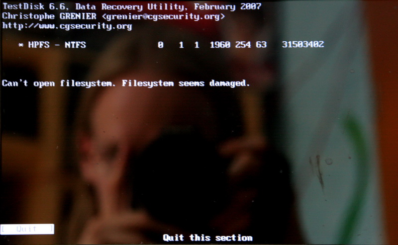

Danke für die ausführliche Antwort.
"Wenn TestDisk bei einem beschädigten Dateisystem keine Daten anzeigt, sondern mit einer Fehlermeldung quittiert, sollte eine Datenrettungssoftware in Betracht gezogen werden."
Sieht so aus, als hätte ich die nötig.

Du kannst es mal mit einer Linux-Live-CD wie Knoppix probieren oder sonst halt mit Datenrettungstools. In erster Linie sind da Restorer Ultimate oder der File Scavenger zu nennen. Die Demo zum Restorer erlaubt schon mal mit Files bis zu einer Größe von 128kB wieder herzustellen.
