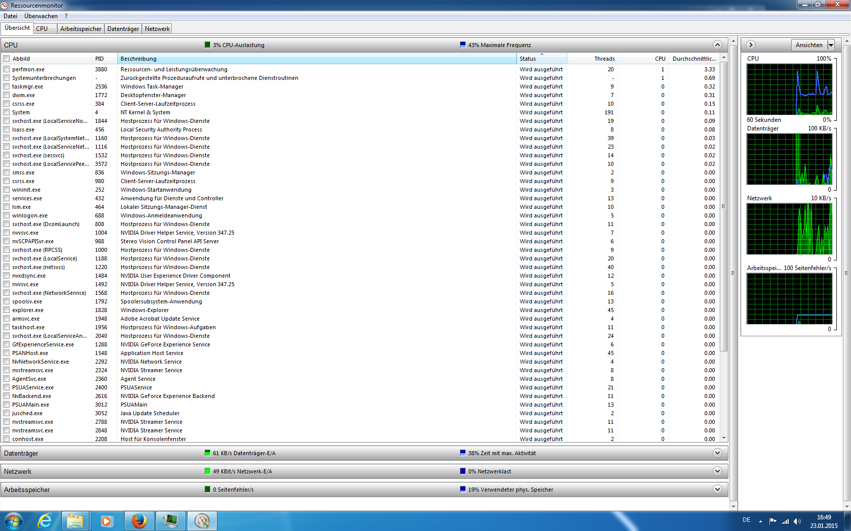

Was sagt denn der Taskmanager?
Da kann man sich eigentlich recht schön anzeigen lassen, welche Komponente gerade am Anschlag läuft. Mach den mal an und gehe auf Resourcenmanagement oder wie das heißt.

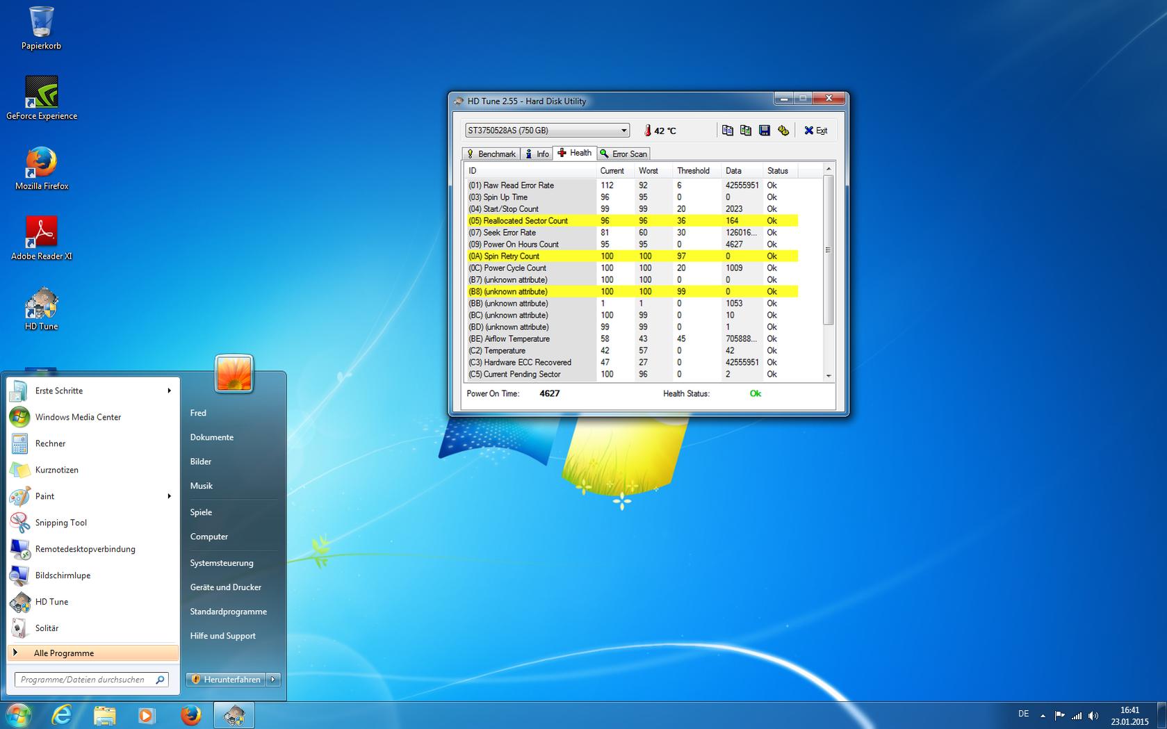

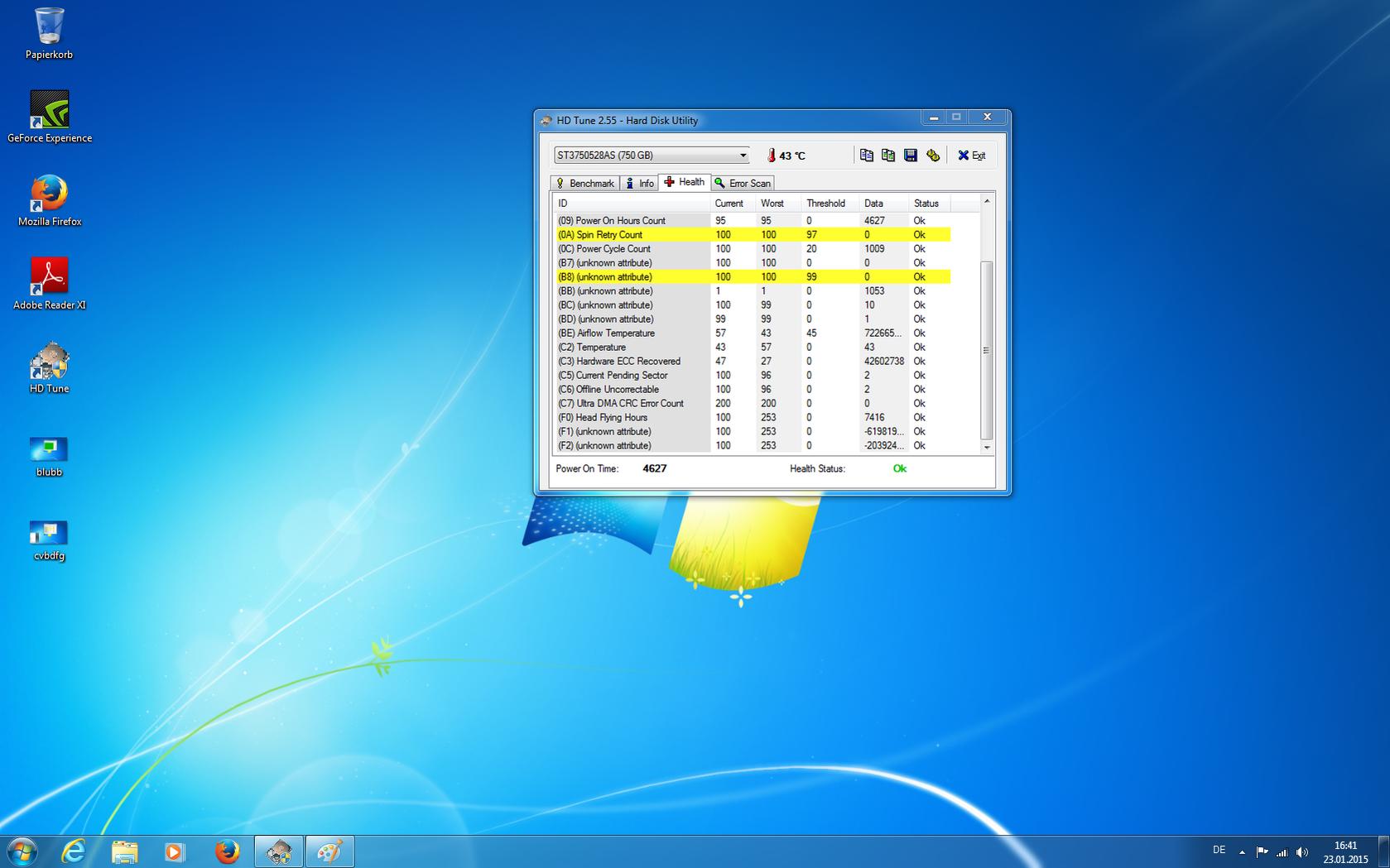

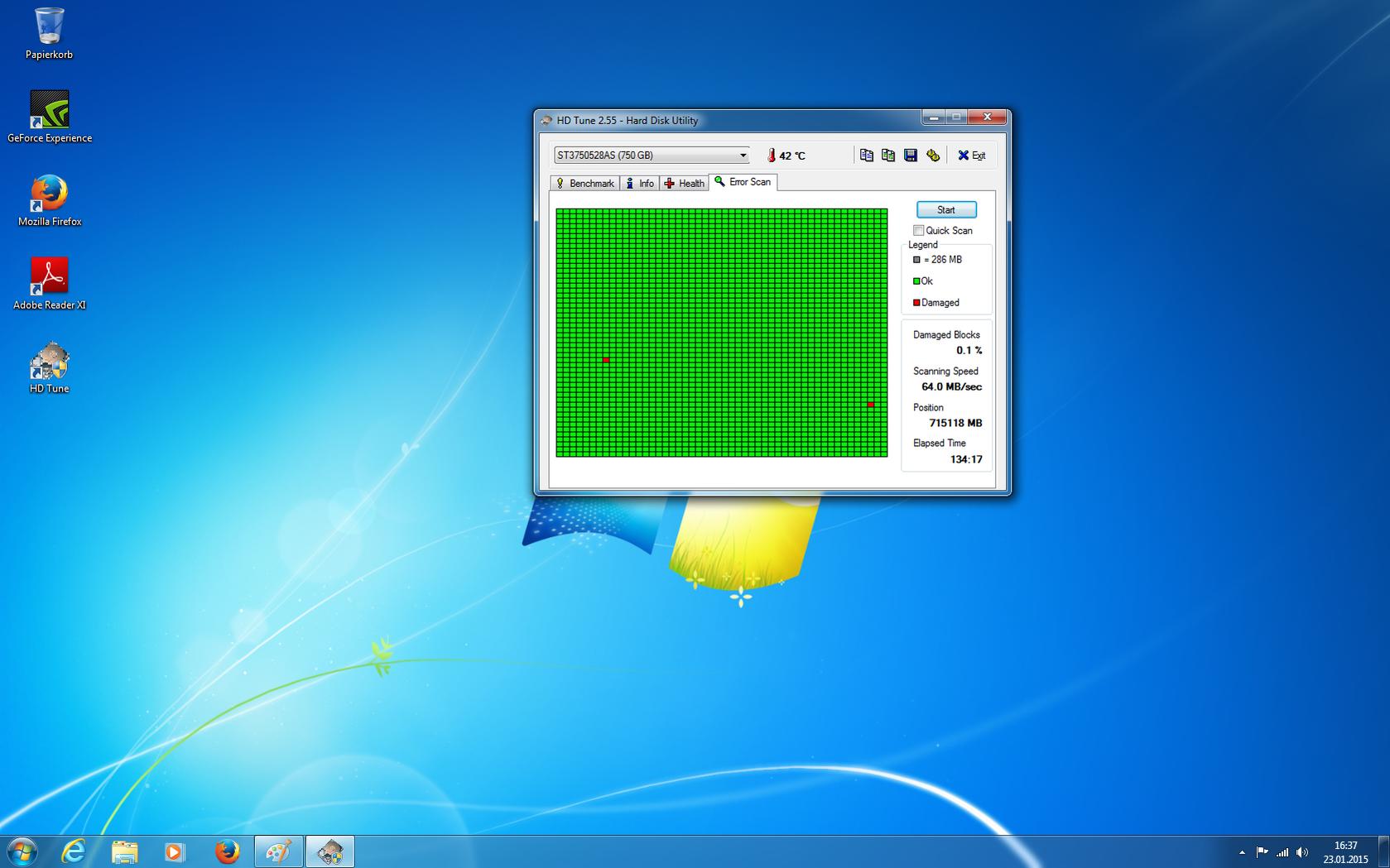

Nimm aktuelle Programme, um den Status auszulesen, z.B. Crystal Disk Info.
Prüfe die Temperaturen mit z.B. HWInfo
Hole dir eine neue platte ( ggf eine SSD dazu) und sichere von der aktuellen Platte die daten, die ist dabei den geist aufzugeben, hast zwar bisher nur paar defekte Sektoren aber das werden mit der zeit mehr. daher ist es Ratsam jetzt Eine neue Platte zu kaufen als später dumm dazustehen.
okay, dann werde ich mir morgen eine neue kaufen + ssd. Ich schau mal ob das das Problem behebt.
ID-01: 0 Lesefehler (42.555.951 = hexadezimal 0x000002895A2F, die ersten 4 Stellen sind die Fehler, die folgenden 8 Stellen die Lesevorgänge)
ID-05: 164 defekte Sektoren wurden durch Reservesektoren ersetzt. Die Platte kann produktionsbedingte Oberflächenfehler aufweisen, mit weiteren defekten Sektoren ist zu rechnen.
ID-07: 0 Suchfehler (ermittlung wie bei ID-01).
ID-BB: 1024 mal konnte die Fehlerkorrektur nicht korrigieren, Mehr- und Viel-fachversuche werden hier mitgezählt, da aber keine Lesefehler angezeigt werden konnte schlußendlich wohl doch noch korrigiert werden.
ID-BC: 10 Command Timeouts, wenn zu lange versucht wurde zu korrigieren oder einen Sektor doch noch auszulesen.
ID-BD: 1 Schreibfehler weil die Kopfgruppe außerhalb ihrer vorgesehenen Parameter war.
ID-C5: 2 Sektoren konnten nicht gelesen werden, die wurden bei einem Selbsttest gefunden (C6), ob diese Sektoren defekt sind und durch Reservesektoren ersetzt werden müßen zeigt sich erst nach dem nächsten Beschreiben selbiger.
Fazit: ersetzte diese Platte wegen der möglichen Oberflächenfehler.
