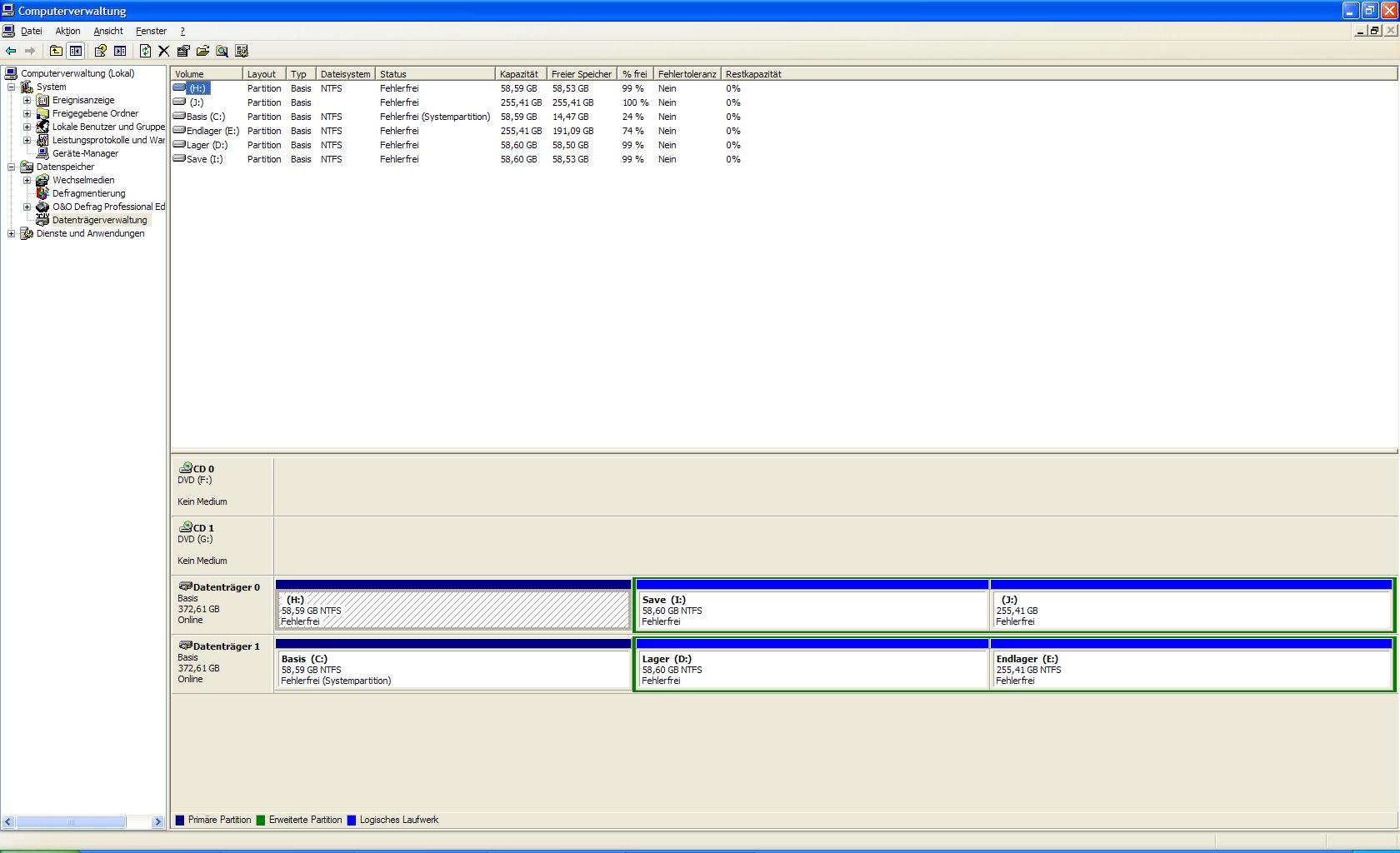

Setze mir mal einen Screen von deiner Datenträgerverwaltung.

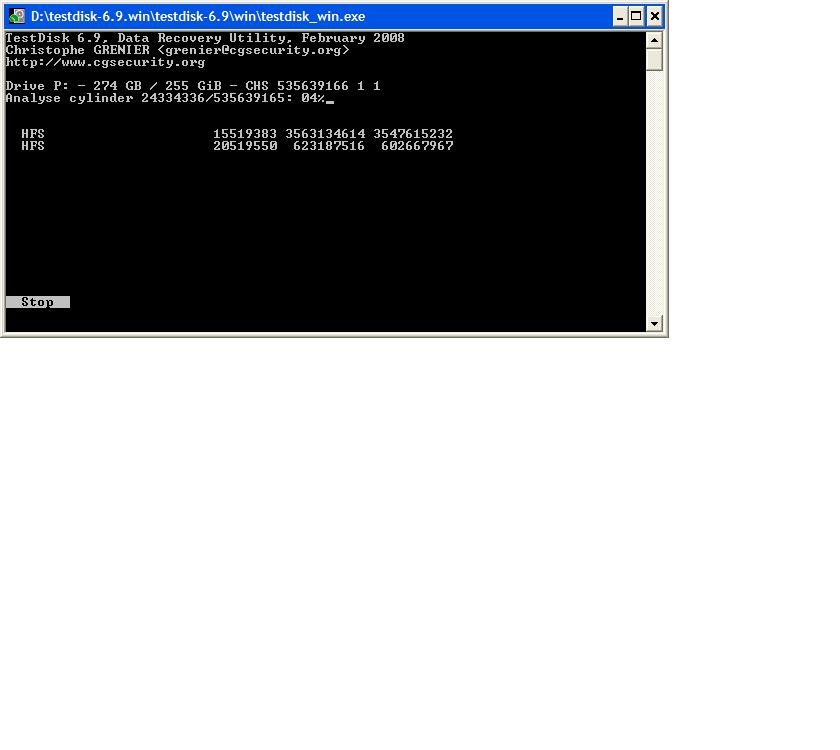

SO, gesagt getan. Verschlüsselt hab ich seinerzeit mit TC 4.3 glaub ich. z.Z. benutze ich 6.1a
Habe aber schon viele Vers. durch. Klappt mit keiner.
Mal sehen wie es weitergeht. Habe Testdisc 6.9 am laufen.
Auch Arcronis true image habe ich zur Verfügung. Bräuchte aber Deine Hilfe Fiona.
Gruß Karsten
Ach mensch fast vergessen es handelt sich um Laufwerk J:/

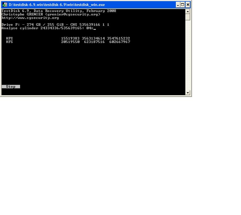

Zuerst muß das Laufwerk mit Passwort eingebunden werden, um mit Testdisk für frühere Versionen als 6 eine Diagnose machen zu können.

ja klar habe ich P: mit TC eingebunden (mit Passwort). Dann entsteht Laufwerk J: auf das aber nicht zugegriffen werden kann.
Habe dann Testdisc laufen lassen....aber irgentwie hab ich das Gefühl
ich weiß nicht was ich tue.

Testdisk könnte nur bei verschlüsselte Laufwerke früher als 6 helfen.
Kann ja im Fall sein;
Mounte dein Laufwerk in TrueCrypt.
Wähle das Laufwerk in Testdisk.
Erscheint als Drive und nicht als Disk.
Nehme Partition Table Type None.
Gehe auf Advanced.
Weise bei Type dein Dateisystem NTFS oder FAT zu (weiß nicht wie es formatiert war?).
Bestätige dann bei Boot.
Gehe auf Rebuild BS und lasse es laufen.
Sollte nur ein paar Minuten dauern.
Wenn es länger dauert, breche ab, da dann kein Dateisystem gefunden wird.
Dann ist dein Dateisystem beschädigt.
Scanne anstatt dein gemountetes Laufwerk mit scavenger und den langen scan.
