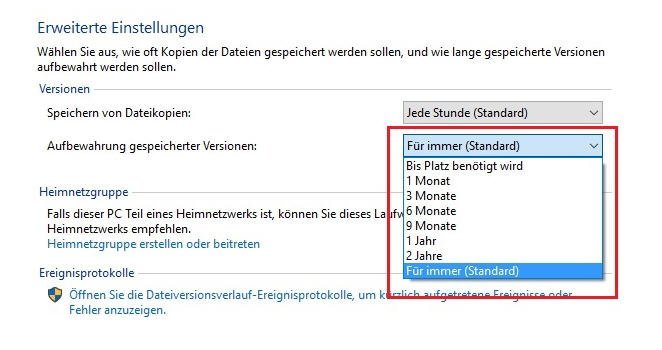

Die Versionen werden standardmäßig für immer aufbewahrt (also bis der Speicherplatz vollläuft, dann muss man manuell löschen). Löschen kann man diese Versionen dann in der Datenträgerverwaltung. Oder man hat das automatische Löschen nach Datum bzw. wenn voll aktiviert. (Siehe Screenshot)
Auch wenn der Zielspeicher tageweise mal nicht angeschlossen ist?
DAS ist der Zeitraum der mich interessiert

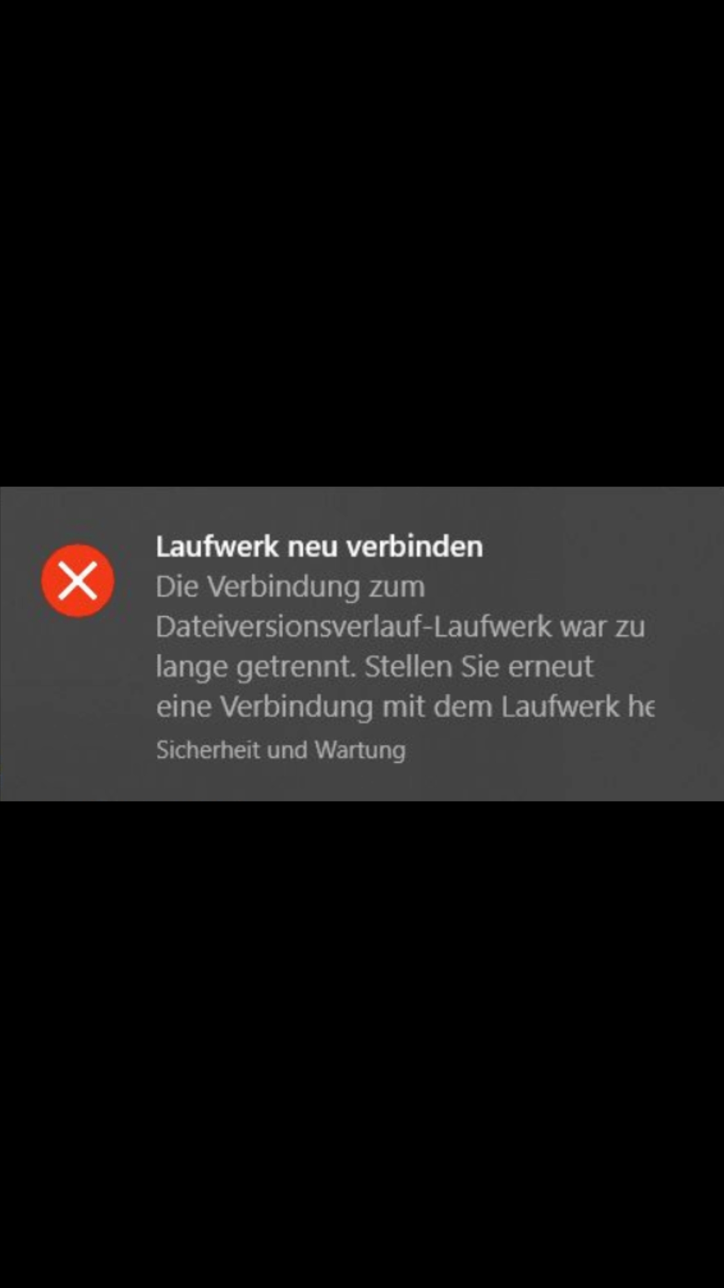

Dann werden die Daten temporär auf der Festplatte gespeichert bis zu dieser Meldung (siehe Screenshot)
Das Trennen würde ich aber nicht empfehlen bei Defekt der Windows Festplatte ist dann der Verlauf weg.
