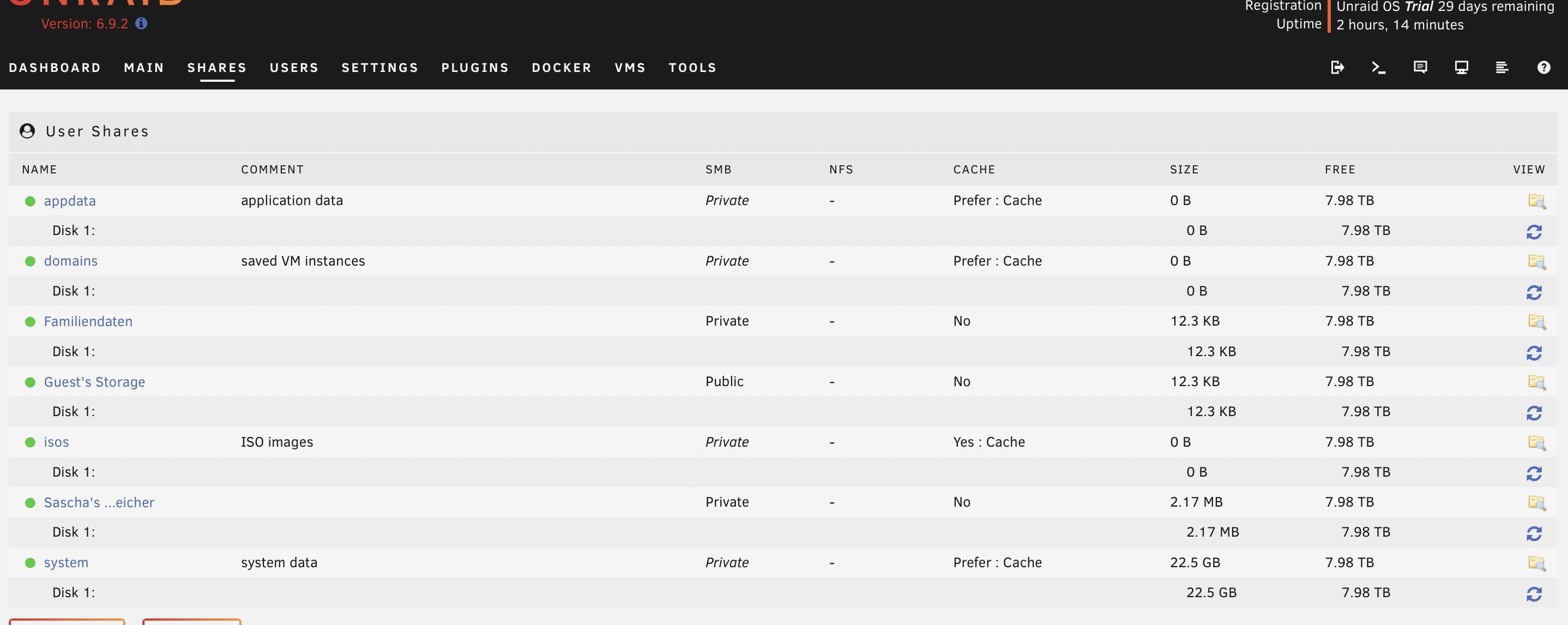

Baut er vllt gleichzeitig die Parität auf? Wenn dann viele kleine Dateien gleichzeitig auf den Server geschoben werden könnte es haarig werden. Stelle ich mir zumindest so vor, meine Paritätsplatte muss ich erst noch einbauen ^^
Edit: Müssten deine Shares nicht alle "No" bei cache haben? Ist ja noch keiner im System?

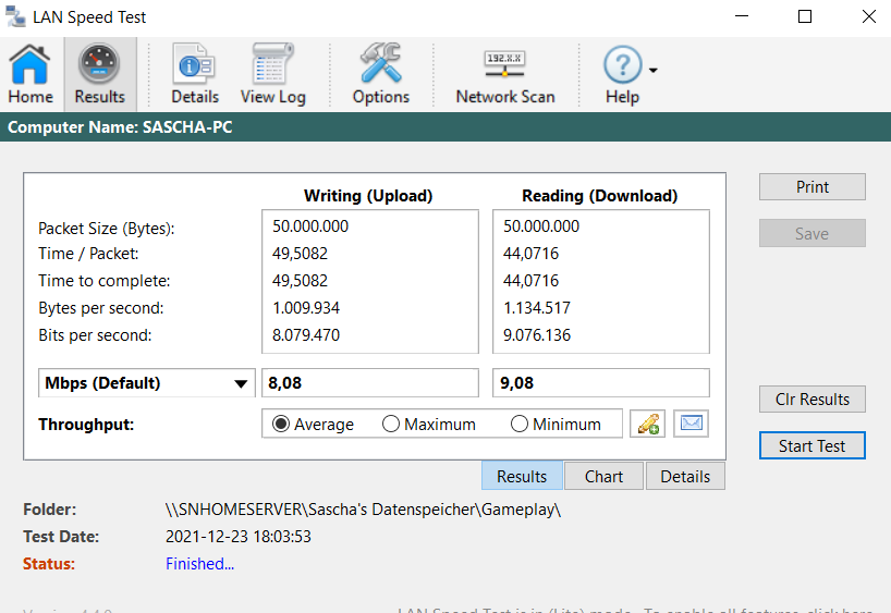

Das habe ich grade von meinem MacBook getestet (W-Lan)
Das ist vom PC aus:
@Tranceport Haben die doch? ^^
Edit: Achso du meinst die anderen Files da. Das weiß ich gar nicht wo ich bei denen den Cache einstellen kann. Ich schaue mal nach.

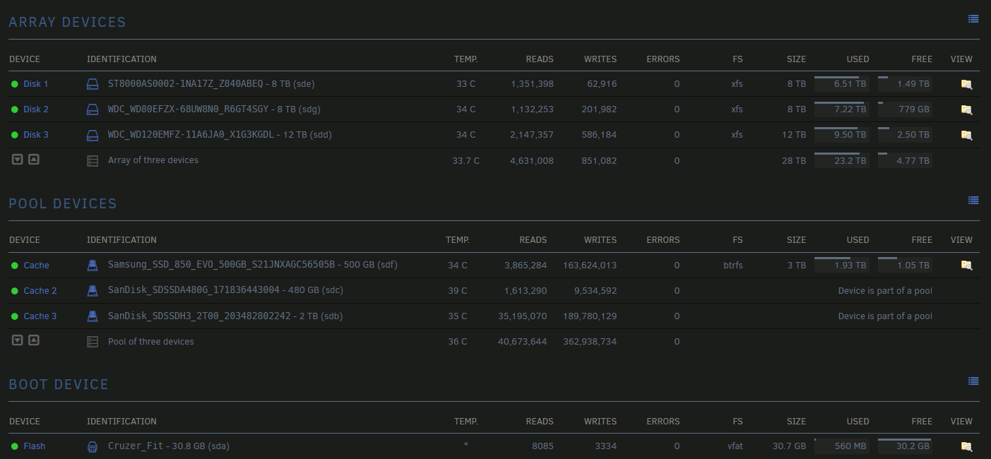

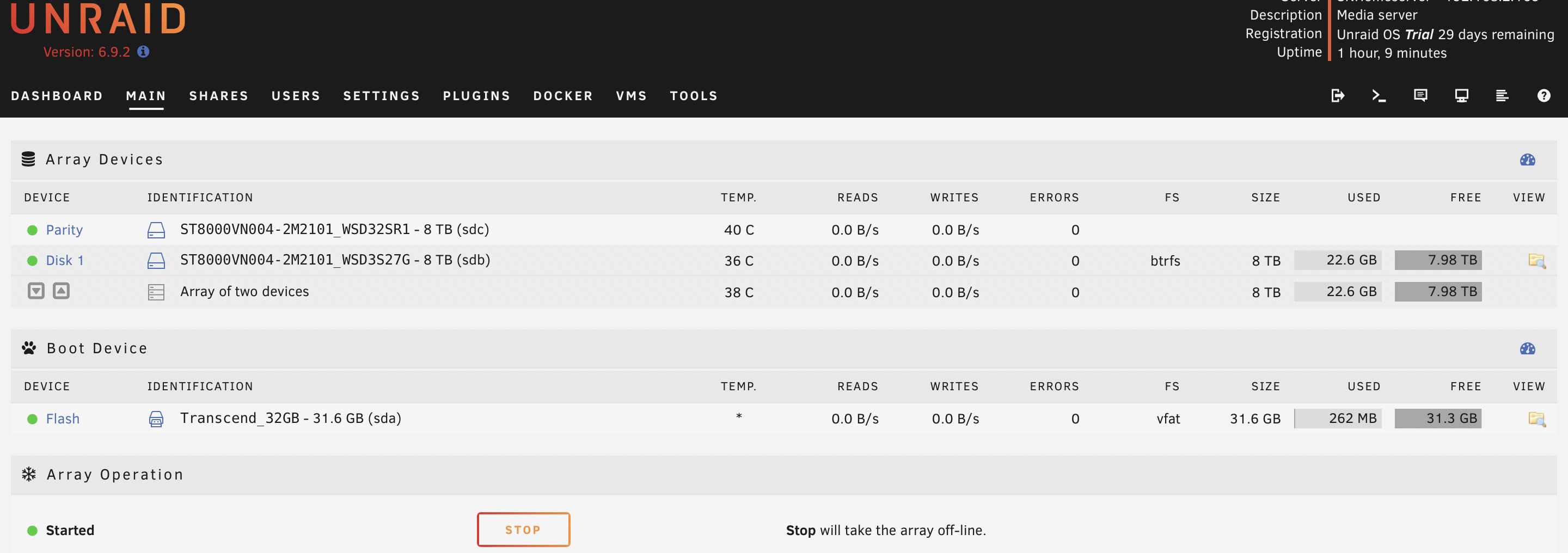

@Tranceport Hat doch alles seine Richtigkeit oder? Array= 1Paritätsplatte + 1Disk
Der Unraidusb stick arbeitet ja im Arbeitsspeicher, der braucht keine Festplatte.
Ja, Unraid selbst ist im Ram, aber du hast keinen Cache im System (SSD), einige Shares aber auf Cached gesetzt (wenn auch nicht Cache only). K.a. wie Unraid sich dann da verhält.
@andy_m4 Ui, ich habe von Linux Checks gar keine Ahnung, wie gesagt habe ich auf dem Server nur den Unraid Stick drin, und sonst gar nichts. Muss ich also alles extern prüfen oder wenn es noch anders geht lasst es mich wissen ^^
@Tranceport Ja das hat mich auch ein wenig gewundert, das Problem ist das ist ausgegraut da kann ich gar nix einstellen oder ich habe es noch nicht entdeckt.
@Tranceport Okay wieso hast du keine Paritätsdisk oder ist die nur ausgeblendet? Du benutzt verschiedene Dateisysteme zwischen disks und caching? Ich versuche mal eine SSD anders freizumachen aber das dauert. Dann werde ich eine SSD als caching mal noch da reinhauen.

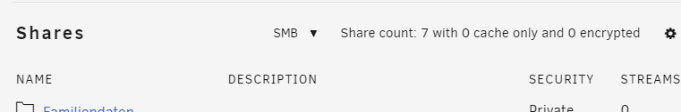

@Tranceport Was steht denn bei dir da an dieser Stelle zur Auswahl (SMB)? Eben habe ich irgendwo was gelesen von SMB das dass schlecht ist.

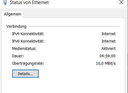

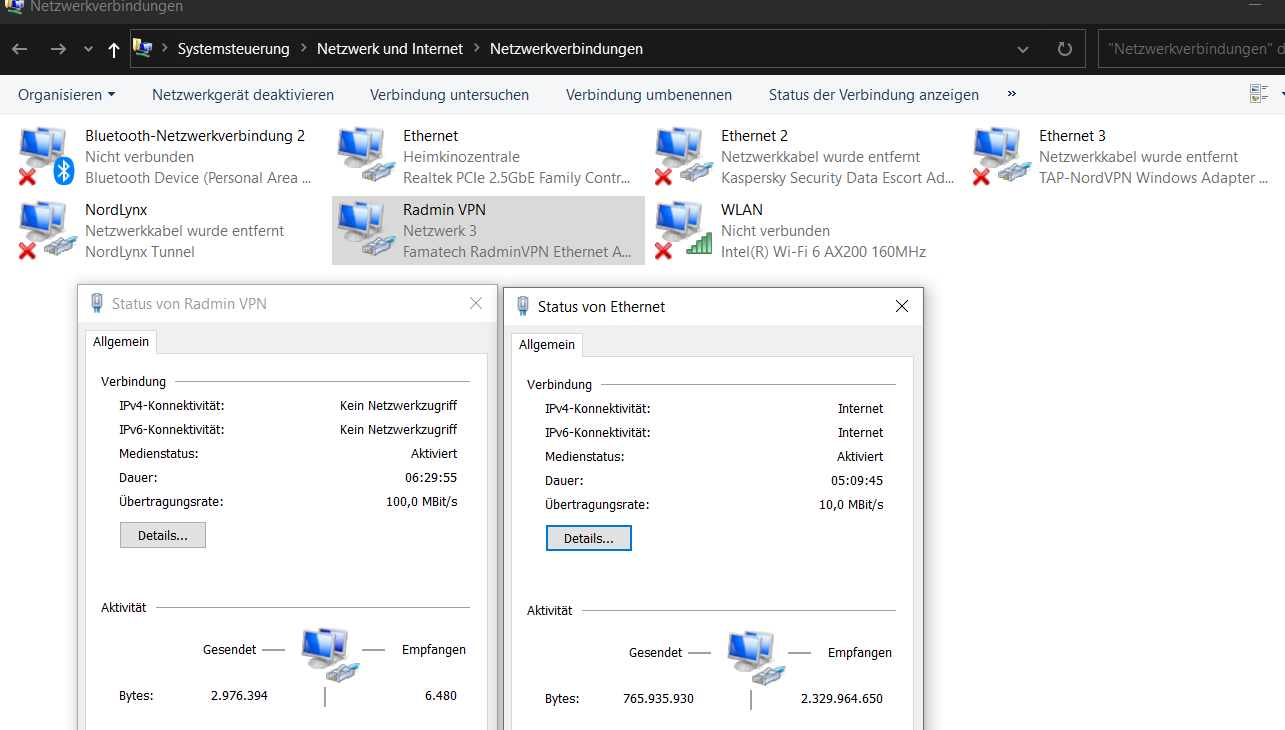

EDIT: Aha ja momentmal was ist dass denn hier: Warum sind das nur 10Mbit? Ja dann kommt man ja auf pi mal daumen 1,25mb/s
Habe ich hier irgendwelche falschen Adaptereinstellungen am laufen?
Reaktionen: Tranceport

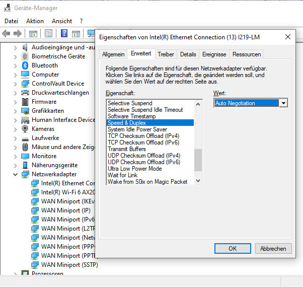

ECO Settings im Treiber / Windows und im Router. Ist mega nervig!
Kannst du umstellen
Was razzy sagt.
Alternativ Lan Treiber installieren / Kabel tauschen / Auf 1 GB oder 100 Mbit hochstellen.
10 Mbit sind 1,25 Megabyte/s ergo da liegt der Hund begraben.

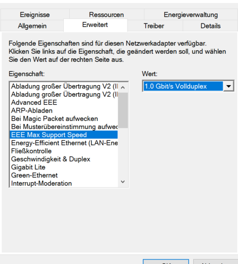

Ich gehe mal die ganzen Einstellungen durch. Was ist denn Power safer? Ich mach das mal aus.
Hier kann ich bis auf 2.5Gbit hochstellen zurzeit 1GBIT
Naja schalte mal hoch und die Energiespargeschichten vom Netzwerk auch im Router aus Deine 10 Mbit LAN Verbindung muss 100 besser 1000 Mbit haben dann wirds zum NAS auch besser werden.

Screen vom Dashboard bitte.
Da sehen wir, wie der Server die Netzwerkkarte betreibt.
Ich habe es endlich geschafft! 1 Gbit/s!
Das lag am folgenden:
Meine Lan Verbindung geht zu einer Wanddose. 2 (Anschlüsse, 1 wird nicht benutzt)
2 Kabel gehen von der Wanddose da ja ein Kabel für jeden Anschluss benötigt wird ins Untergeschoss.
Von da aus laufen die Kabel dann durch einen Y Abzweig von 2 auf 1 Kabel zusammen.
Ich hatte erst vor kurzem rausgefunden, dass das technisch ja gar nicht möglich ist. Ich hatte nämlich meinen Server dann an die 2. Buchse an der Wanddose angeschlossen,
habe aber festgestellt, dass dann 1 Buchse ausfiel oder gar beide. Habe dann recherchiert und gesehen man bräuchte ein Switch dafür wenn man 2 Kabel zusammenführen möchte.
Okay habe ich gedacht, dann betreibst du eben nur 1 Buchse das andere Kabel ist ja tot, dann habe ich ja Internet.
Aber, dadurch dass das "tote Kabel" von der Wandbuchse immer noch an den Y Abzweig im Untergeschoss mit dem anderen zusammenläuft, hat sich das tatsächlich darauf ausgewirkt dass die aktive Leitung warum auch immer auf 10Mbit gedrosselt wird. Ich hatte jetzt grade eben das tote Kabel vom Y Abzweig ausgesteckt und siehe da, plötzlich habe ich 1Gbit/s! Und was mir noch aufgefallen ist, als ich das Kabel ein und ausgesteckt habe zwischen PC und Wanddose, um die Verbindung sozusagen neuzustarten, ist mir aufgefallen dass das Internet sofort nach dem Einstecken verfügbar ist. Vorher hatte das immer 3 Min gedauert nachdem ich Beispielsweise den PC angeschaltet habe um mich mit dem Internet zu verbinden! Dieser Y Abzweig hat also gravierende Störungen verursacht wahrscheinlich auch Latenz Probleme die ich ab und an beim zocken hatte.
