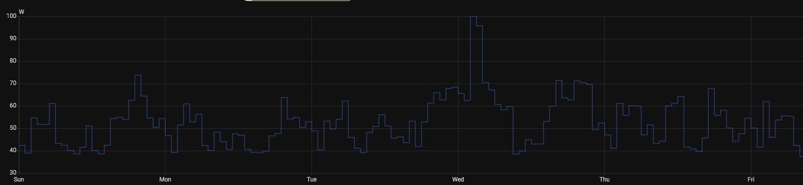

Kann ich dir leider im Moment nicht sagen, da ich Powertune noch nicht auf Unraid 7 installiert habe, aber hier mal der Stromverbrauch aus meinem Home Assistant:
Ich habe insgesamt 6 x SATA Platten zwischen 18TB und 10TB pluss 2 x 2TB NVME. Da ich täglich ein Cloud Backup mache mit Verschlüsselung kommt es teilweise zu den hohen Verbräuchen. Eventuell muss ich das auf 2 mal wöchtentlich umstellen. Also kann man sagen im IDLE verbraucht er knapp unter 40W. Dann sind die Platten aber auch alle spindown. Docker und VMs liegen natürlich auf dem Cache (2 x 2TB NVME).
Keine Ahnung wie das da bei Dir ist. Aber wenn Du ZFS und verschlüsselte Datasets nutzt, kannst Du die "raw" (also so verschlüsselt wie sie sind) per zfs send --raw filesystem|volume|snapshot ... (siehe dazu auch zfs-send(8)) rausschreiben und man erspart sich damit den Entschlüsselungs-/Verschlüsselungszyklus fürs Backup.
@andy_m4: Danke für den Hinweis, aber ich habe ein array auf unraid Basis am laufen. Da halte ich es lieber einfach. Performance ist mir egal. Das ist ein Datengrab. Wenn ich Performance will, schiebe ich das auf meinen Cache :-)
