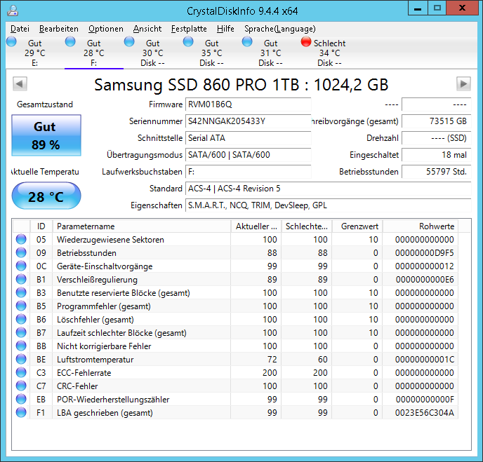

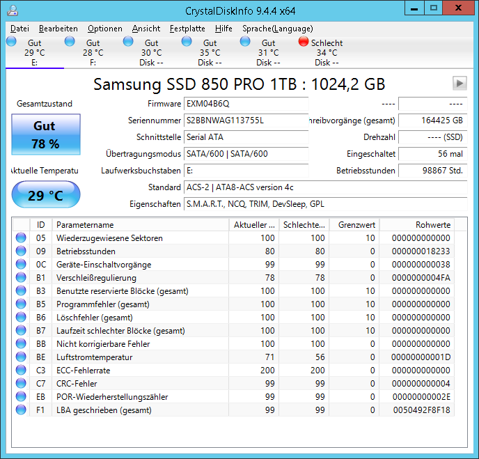

So viele Writes hast du nicht, dass man da an TBW-Grenzen stößt. Hier mal 2 SSDs, die 7 bzw. 8 Jahre in nem Server durchliefen, wo ~30 Mitarbeiter drauf arbeiteten.
8 Jahre Domaincontroller, Fileserver (ohne Shares), 2x SQL-DBs, HR-Software:
7 Jahre Exchange-Server:
Und ansonsten hats Skudrinka ja schon gesagt, wenn du ein Backup hast, spielts doch so oder so keine Rolle. Und kaputt gehen kann auch ne teure Server-grade SSD.
Mir ging's eher um die Leistungsstabilität unter Last, wenn man bei allen VMs / Containern die Updates gleichzeitig anstößt
Meinte den TE, der wohl glaubt, mit ner hohen TBW irgendwie was "besseres" zu kaufen. Wenn das dem TE wichtig ist, muss er sich bei den Server-grade SSDs umschauen, da wird in PBW "gemessen" :>.
Hmm, komtm immer darauf an, wie gearbeitet wird.
Ich wieß nciht wie Schreibintensiv Docker Container sind, kommt natürlich auch wieder darauf an.
Dachte nur je mehr TBW umso besser?
Danke dir in jedem Fall für die Screenshots, gibt einen guten Einblick.
