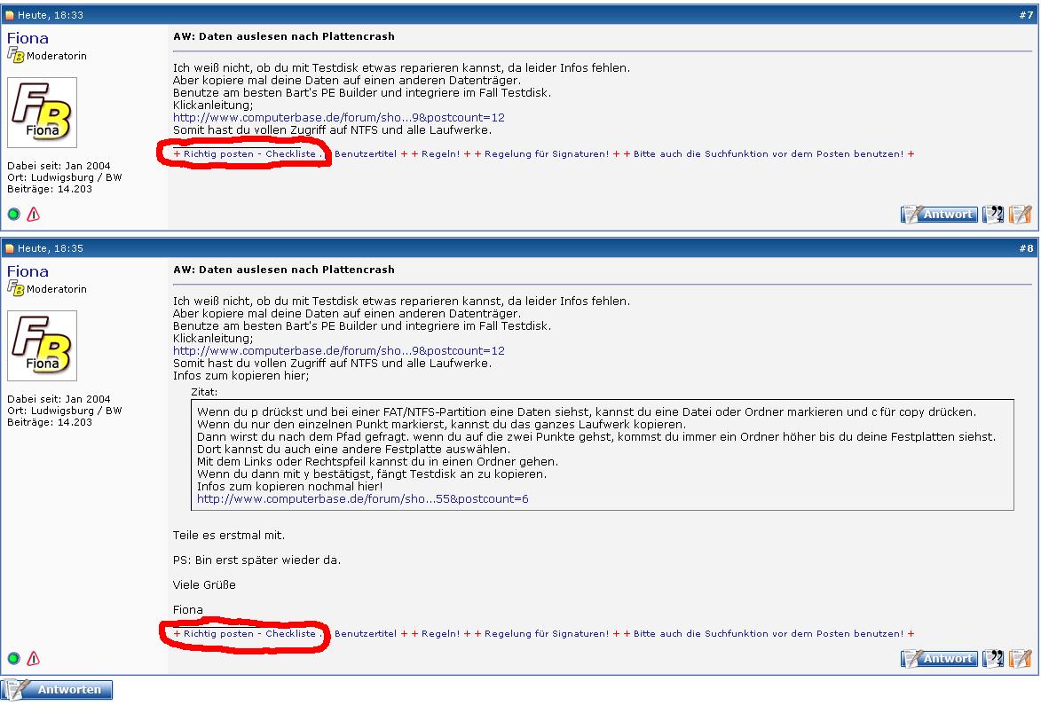

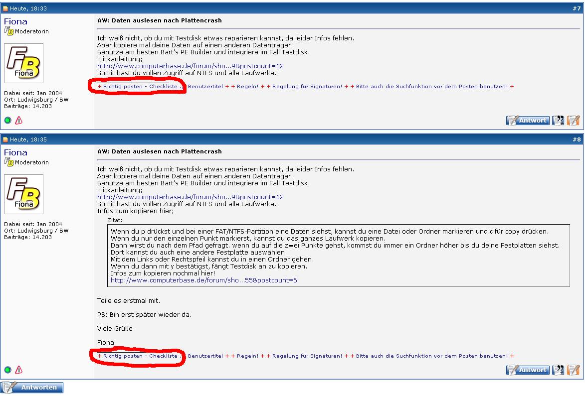

Sorry aber das find ich zu gut: ;)
Denke aber das war der fiese Browser schuld, sieht jedoch lustisch aus.
