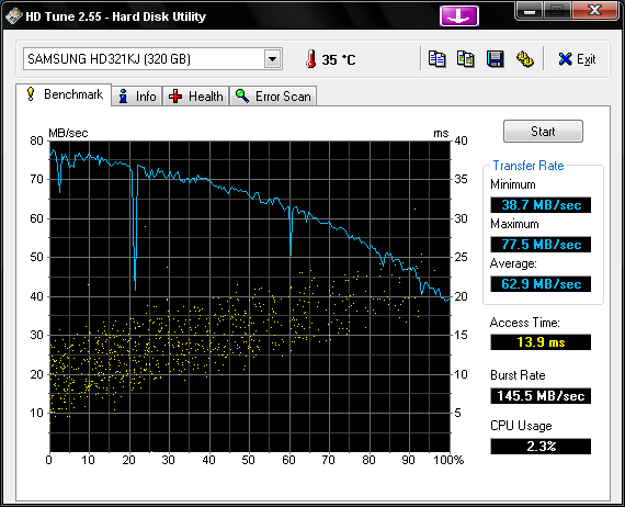

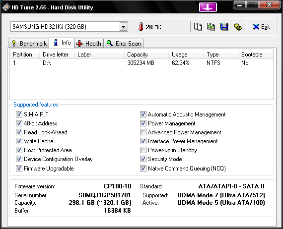

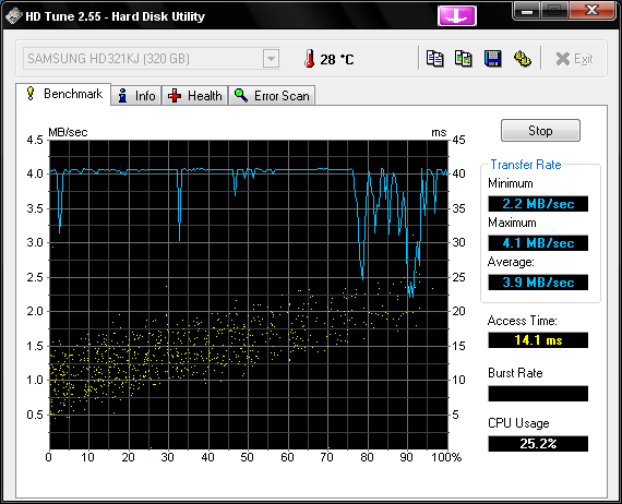

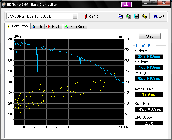

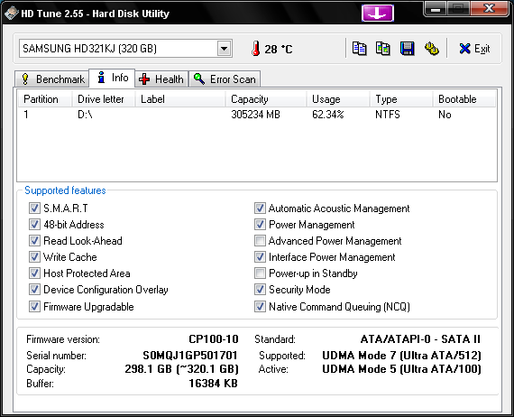

hier ma die HDTune screenshots
die Sata Ports zu ändern hat nix gebracht :-(...
lol ich hab jetzt einfach mal so die Kabel von meinen 2 Festplatten vertauscht....das komishce jetzt gehen beide Festplatten...obwohl ich die VERTAUSCHT habe....vorher ging nur eine und jetzt auf einmal gehen beide ...logischer weiße müsste ja jetzt ide andere nicht mehr vernünftig laufen
