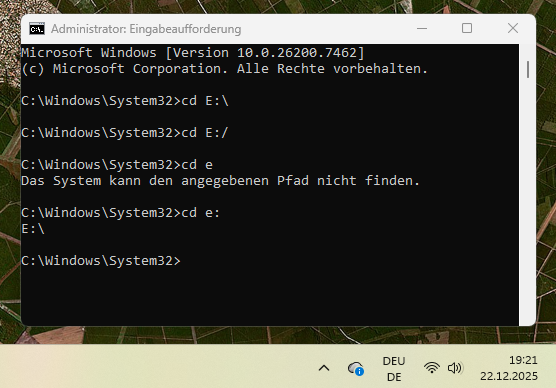

Commandline als Admin öffnen und dann
Bash:cd E:\ rd /S /Q Backu (jetzt Tab drücken und gucken, ob richtig vervollständigt wird. Falls ja, dann mit Enter bestätigen).
Und danach? Wie geht's weiter? Sorry, kenn mich mit Kommandozeile und co nicht aus

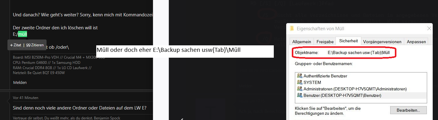

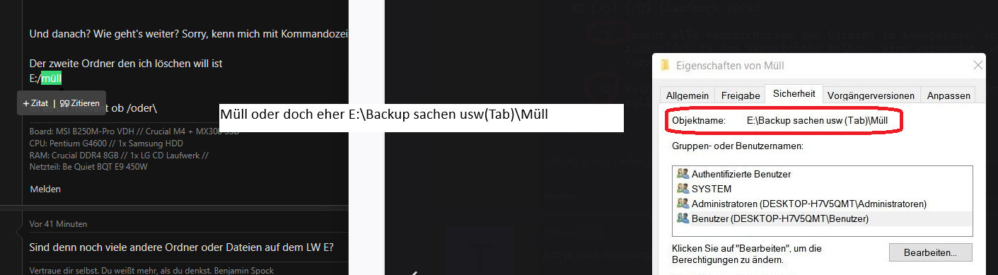

Der zweite Ordner den ich löschen will ist
E:/müll
Ist es un relevant ob /oder\

Dss Ergebniss steht doch im Bild von Post Nr 10.

W

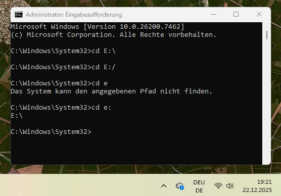

Nur mit cd E: funktioniert es.
Das sollte @Baltimore aber auch Wissen?
Also CMD als Admin entweder mit cd E:\ oder mit cd E:/ funktionieren nicht bei mir.flashmastär schrieb:Ist es un relevant ob /oder\

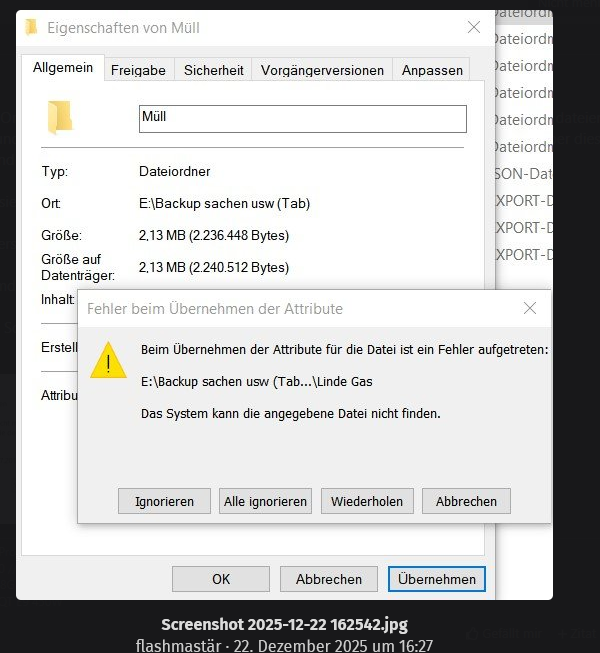

Ob der Screenshot alles zeigt. Oder nur das, was Winodws gerade rausrücken möchte?
Im <Müll> Ordner befinden sich offensichtlich Dateien. Egal ob man die unter Windows sieht, ob man alle Zeichen sieht, die zum Dateiname gehören oder ob nicht.

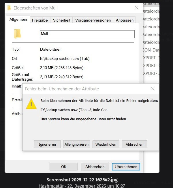

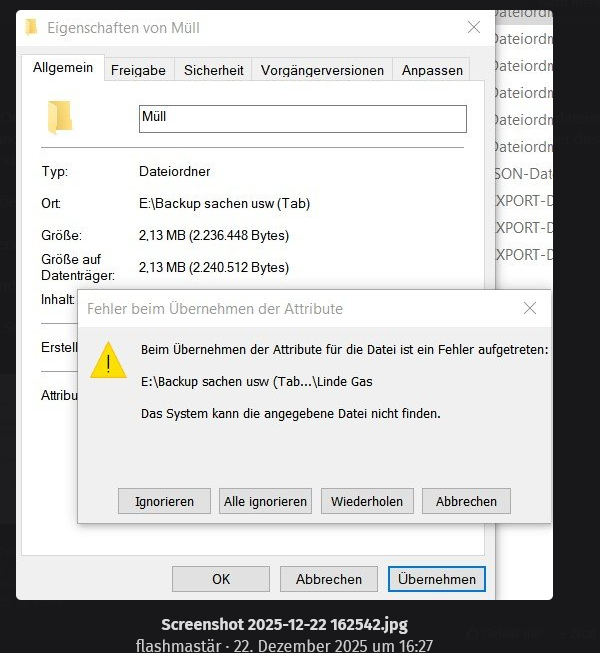

Da ist nix geöffnet. Das sind Bilder gewesen aber da ist nix mehr drin. So scheint es zumindest.PonJoe58 schrieb:Na ja, bei einer Dateigrösse von 2,13 MB, und wenn es nicht mehrere Dateien sind, würde ich mir keine großen Gedanken machen, und die stehen lassen.
Oder in MS Excel oder LibreOffice nachschauen, ob Linde Gas eventuell noch geöffnet ist?
Und in dem anderen Ordner E: Müll, da war mal Musik drin.

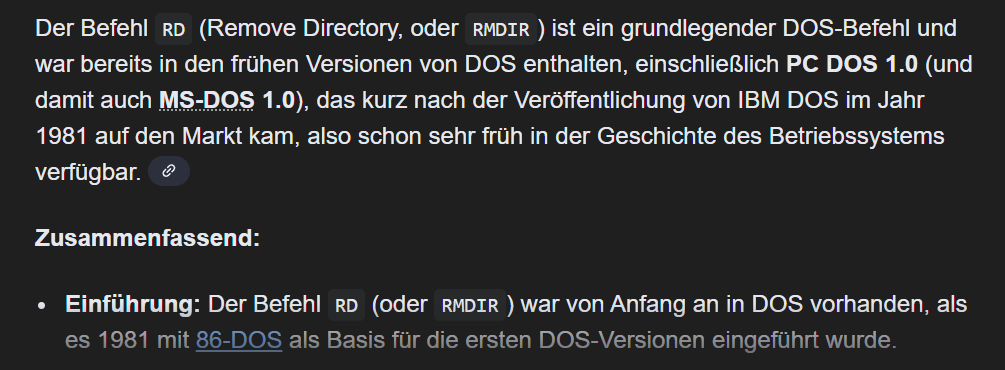

Basics:
Die Lösung besteht seit 1981 und viele kennen sie bis heute nicht:
BEFEHLT LEHRZEICHEN PARAMETER LEHRZEICHEN PFAD
Und JA, / und \ sind NICHT das gleiche
