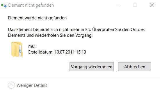

Ich habe einige Ordner mit Unterordnern welche sich einfach nicht löschen lassen. Es waren Backup dateien oder Musik Dateien und /oder Bilder. Die Dateien selbst habe ich größtenteils schon Manuell gelöscht, aber diese ganzen Ordner selbst und deren Unterordner lassen sich nicht löschen.
Fehlermeldung siehe Bild.

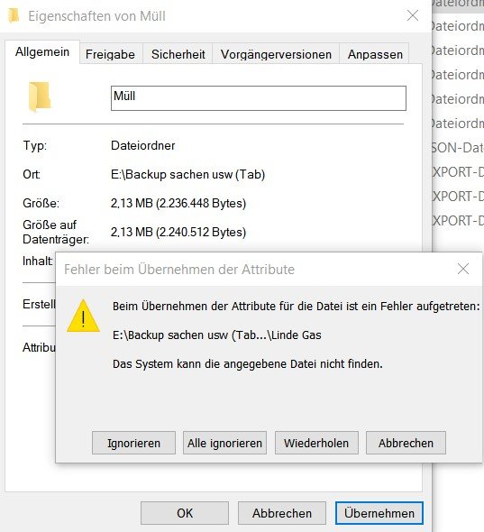

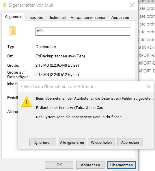

Die Ordner sind Schreibgeschützt, aber dieser lässt sich nicht aufheben. Siehe Bild.

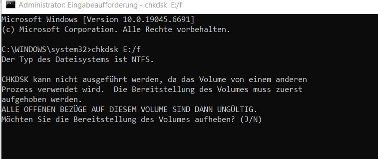

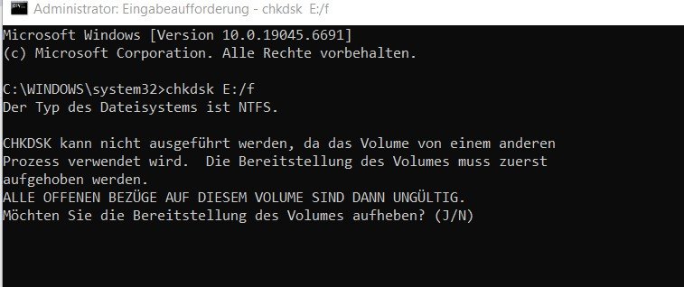

chkdsk drüber laufen lassen behebt sehr oft solche fehler.
sollte chkdsk das nicht beheben können. Backup machen und formatieren.
kann ich das denn auch nur bestimmte Bereiche verwenden oder muss die ganze SSD geprüft werden?

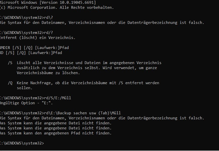

Du kannst auch den CMD Befehl verwenden:
rd \%pfad%\%ordnername%
Vielleicht vorher rd /? verwenden.
Vorteil: Der Befehl löscht auch Pfade, die zu lange sind. Und das ist in deinem Fall 100% der Grund.

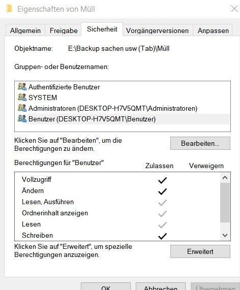

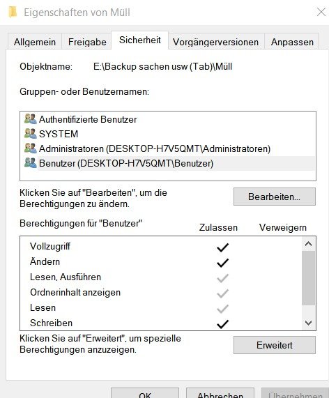

Als Administrator schon mal versucht zu löschen?
Kann auch eine Berechtigungssache sein auf Benutzer-Ebene.
Wie sieht es im Reiter "Sicherheit" aus?
Oder halt ein Live-Linux, wie h2f es sagt, das interessiert sich nicht für diese Rechte.

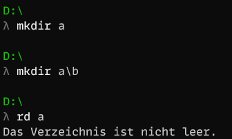

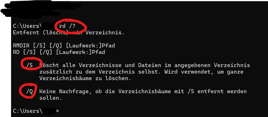

rd löscht in dem Fall nichts, da da der Ordner nicht leer ist. Vielleicht vorher mal rd /? verwenden.
Mehr vorkauen kann ich es nicht :)
So, also der Reiter Sicherheit hat jetzt Vollzugriff glaube ich, aber auch jetzt kann ich ihn nicht löschen.

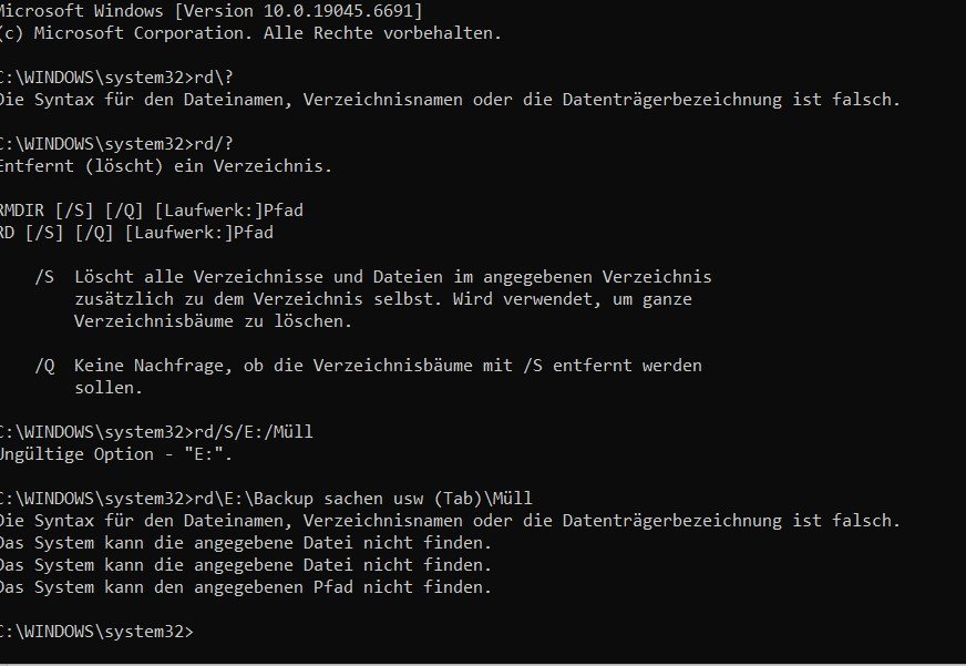

Bei den CMD Befehlen , hat das / und das \ eine unterschiedliche wirkung? Weil egal was ich da eingebe von den sachen, da passiert nix.

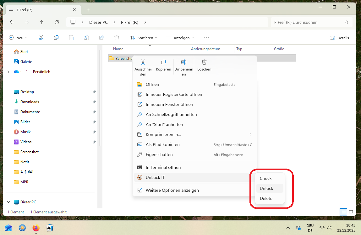

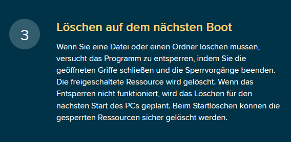

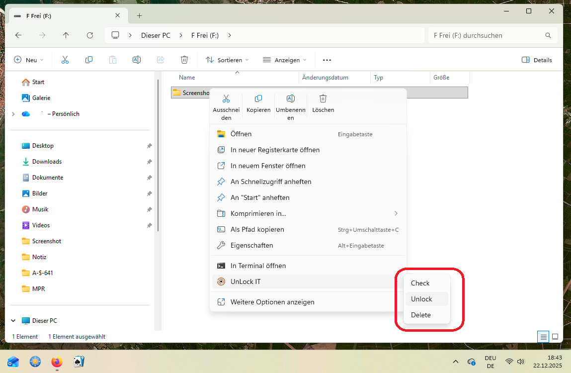

Versuch es mal mit Emco - Unlock IT
Löschen bei nächstem Bootvorgang sollte helfen.
Habe das Programm installiert und mit den verwendeten beiden Ohren an dich löschen will gemacht den Rechner auch mehrmals neu gestartet.
Er zeigt zwar keine Fehler an aber die Ordner und Verzeichnisse sind immer noch da.
Weiß natürlich auch nicht ob ich alles richtig gemacht habe da ich das Programm nicht auf Deutsch umstellen kann.
Nutze die Macht der Leerzeichen auf der Kommandozeile...
Und Pfade mit Leerzeichen sind problematisch... Einfach E:\Backup eingeben und dann mal Tab drücken könne helfen

Ja ich weiß nicht wie genau man da Schreiben muss. Das Leerzeichen muss nach dem : ??
keine Ahnung, klappt nicht. Habe 10 Varianten versucht
