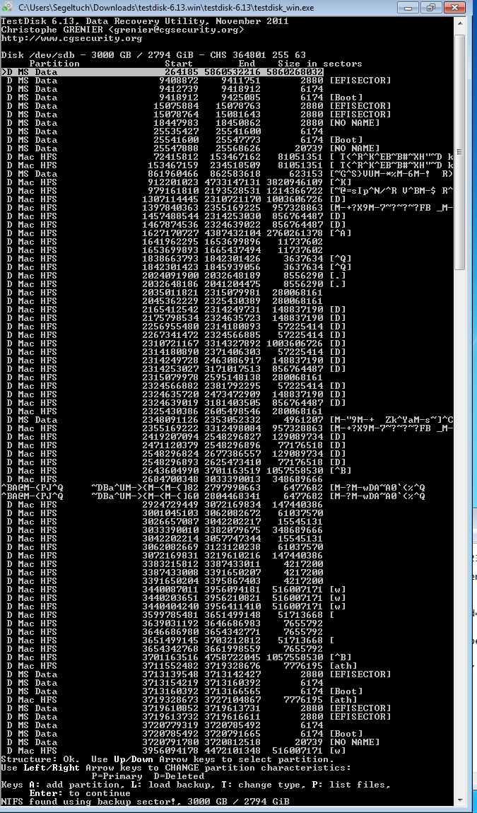

5. Analyse ausgewählt (s. Screen 1)

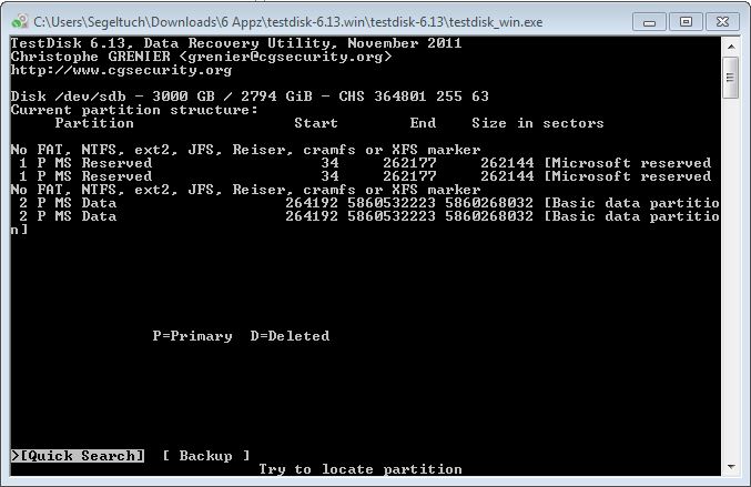

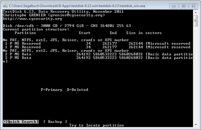

6. Quick Search ausgeführt (s. Screen 2)

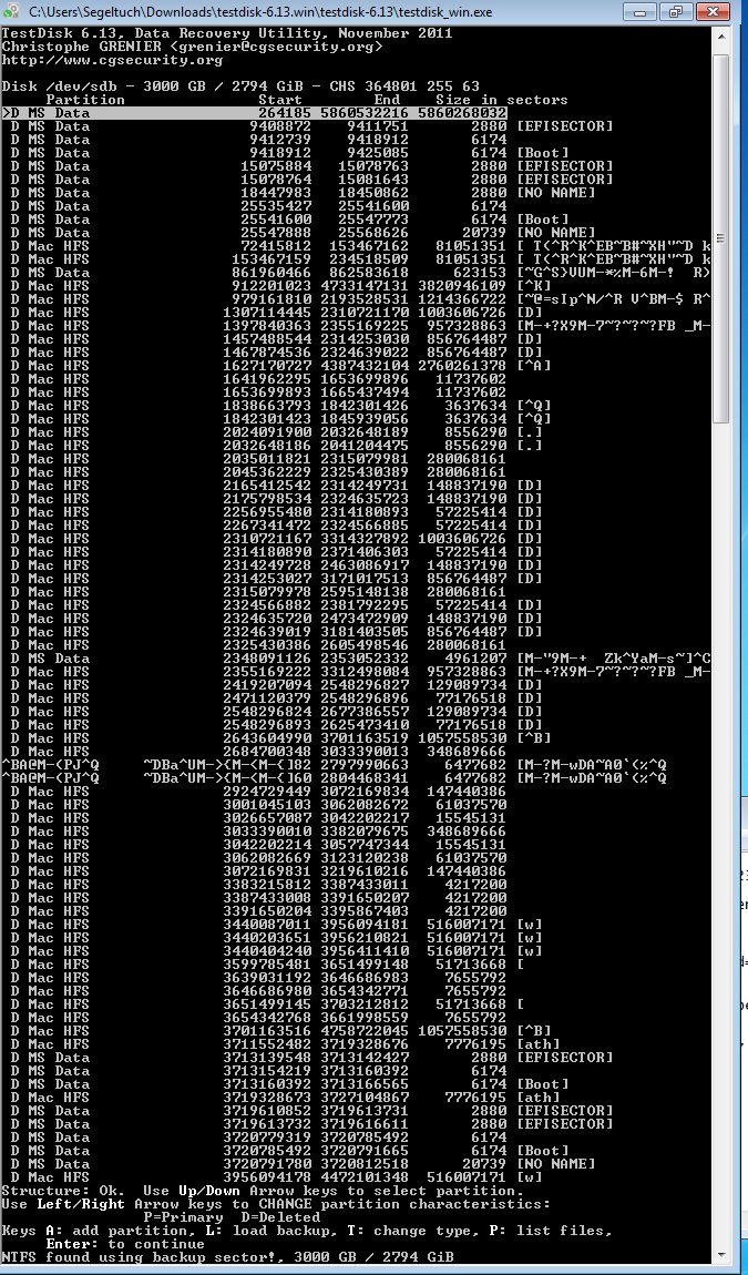

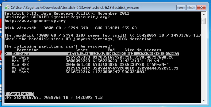

7. Deeper Search ausgeführt (s. Screen 3)
Wie geht es nun weiter? Mir werden unzählige Partitionen angezeigt, alle mit Delete. Muss ich nun bei jeder Partition „p“ drücken, um zu prüfen, ob mir Dateien angezeigt werden oder ein Fehler vorliegt und dann bei den Partitionen ohne Fehler den Status mittels T (change type) auf Logisch setzen (reine Datenfestplatte ohne installiertes Betriebssystem)?

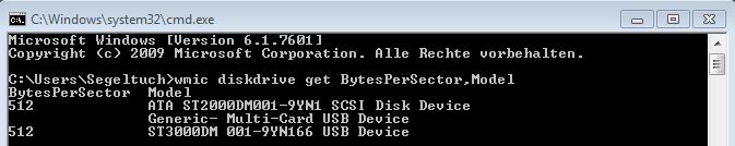

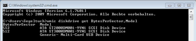

Hat die Platte vorher in einem USB Gehäuse gesteckt oder ist diese "HotSwap-Technology" über USB realisiert? USB-SATA Bridechips emulieren gerne 4k Sektoren, was man prüfen kann, indem man eine cmd.exe öffnet und
wmic diskdrive get BytesPerSector,Model
eingibt. Mache das mal und poste das Ergebnis.

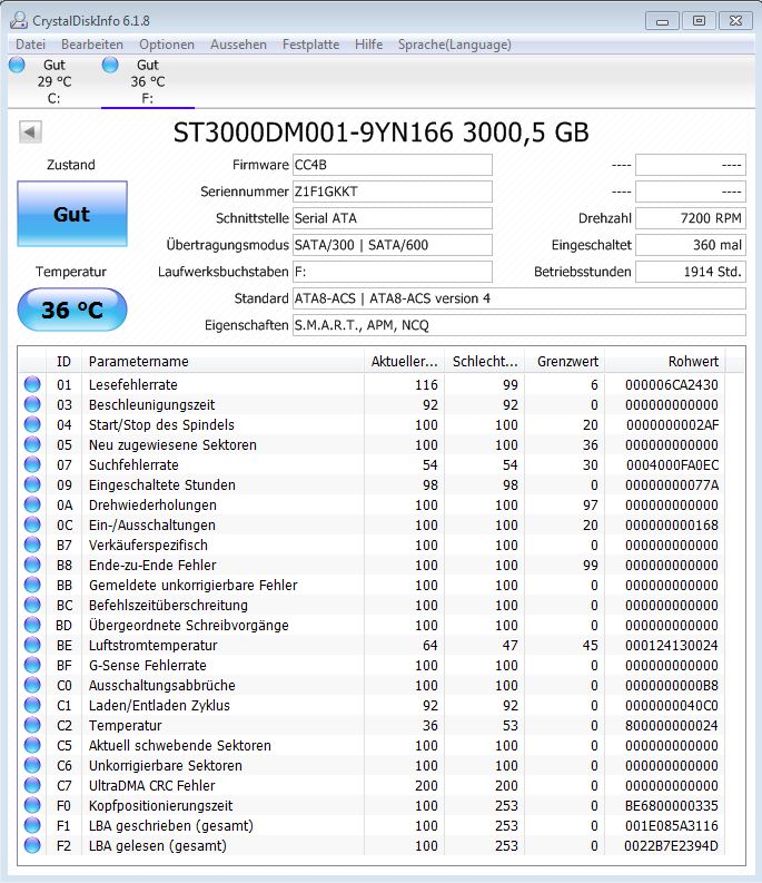

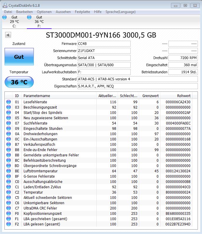

Poste bitte bitte auch noch den Screen von CrystalDiskInfo, dann sieht man ob diese "HotSwap-Technology" über USB realisiert ist oder es nur normale SATA Hot Swap Einbaurahmen sind.

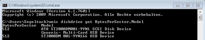

Wenn die Platte vorher in einem USB Gehäuse war, baue sie dort wieder ein, schließe sie an, führe den WMIC Befehl oben aus und poste auch das Ergebnis.

Die Platte hat vorher in einem externen USB-Gehäuse gesteckt. Das Ergebnis von wmic diskdrive get BytesPerSector,Model ist in Screen 4 abgebildet.
"Hot Swap" funktioniert m.W. via SATA. Ergebnis von CrystalDiskInfo in Screen 5.
Das Ergebnis im USB-Gehäuse ist in Screen 6 abgebildet.

4 Suchfehler, aber für den Rest siehe ich nichts auffälliges. Das USB Gehäuse emuliert keine 4k Sektoren, was gut ist, hoffentlich ist es das Gehäuse in dem die Platte vorher eingerichtet und beschrieben wurde.

Bei Seagate Platten stehen die 4 Suchfehler in den ersten 4 Stellen des Rohwertes des Attributes eines Fehlerzählers (hier 07), die übrigens 8 Stellen sind dann die Anzahl der Vorgänge.
Es gibt USB Gehäuse deren USB-SATA Bridgechip bei Platten über 2TB (wie Deiner) 4k Sektoren emuliert, damit diese auch unter Windows XP funktionieren. Wenn auf der Schachtel steht, dass die auch mit XP funktioniert, dann hat das Gehäuse sicher einen Chip mit so einer 4k Emulation. Ich habe auch so eine HDD in einem externen CNMemory Gehäuse und wenn ich wmic diskdrive get BytesPerSector,Model ausführe, kommt bei mir raus:
BytesPerSector Model
512 M4-CT512M4SSD2
512 ST1000LM024 HN-M101MBB
4096 ST3000DM 001-1CH166 USB Device
Mein CNMemory Gehäuse emuliert diese 4k Sektoren. An die Daten der Platte komme ic mit einem anderen Gehäuse ohne diese 4k Emulation oder bei internem Einbau nicht mehr ran. Wenn die Daten in dem originalen Gehäuse geschrieben wurden und das auch so eine 4k Emulation hat, dann sieht es schlecht aus an die Daten zu kommen.
Das kann eigtl. nicht sein oder ist zumindest unwahrscheinlich. Das Gehäuse, in das ich die 3-TB-Festplatte eingebaut und worin ich sie beschrieben habe gehört ursprünglich zu einer externen 1-TB-Festplatte, und zwar von folgender:
http://www.medion.com/de/prod/MEDION®+1TB+HDDrive2Go+USB+3.0+P83770/50037901A1
Da würde man solch einen Chip ja schon aus rein ökonomischen Aspekten nicht einbauen. Ob meine "selbst gebastelte" Lösung bei XP funktioniert hätte weiß ich nicht...
Das hat mit ökonomischen Aspekten nichts zu tun, da das eine Funktion der meisten halbwegs aktuellen USB-SATA Bridgechips ist und so einer muss sowieso immer in einem Gehäuse sein. Die 4k Sektoremulation kann in der FW freigeschaltet werden und sie kann auch automatisch passieren, sobald eine Platte über 2TB angeschlossen ist. Die Fehlinterpretation der Kapazität (Bild 2) und der Mist der auf der ersten Seite als Datei- und Ordnernamen gefunden wird, könnte schon auf diese 4k Emulation hindeuten.
