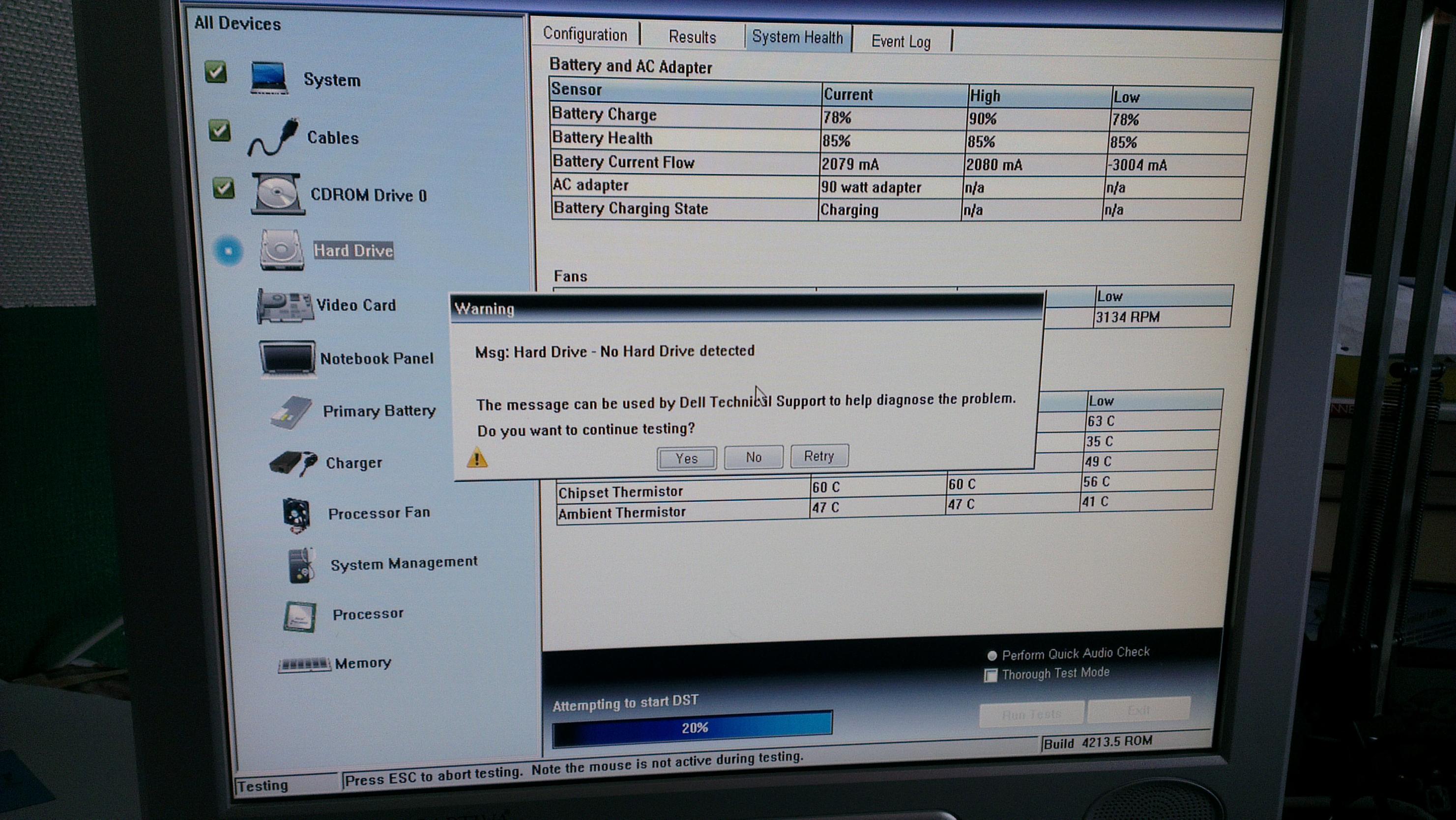

Entschuldigung, dass Ich mich so spät erst wieder melde. Ich habe ein SATA Kabel gesucht,aber leider keins gefunden.. Deswegen werde Ich mir wohl doch auf Empfehlung von joerghalm diese Box kaufen.. vorher testete Ich aber nochmal den Anschluss und den Computer (mit Festplatte). Plötzlich bekam Ich ein Bild (ohne Boot-CD). Aber dort stand einfach nur "Operation System not found" . Ich drückte Entet und sah dann das Boot Menü.. Außerdem sehe Ich endlich eine kleine "Benutzeroberfläche" (ePSA Pre-boot System Assessment). Dort prüft er sich selbst. Als er bei der Festplatte angekommen ist, steht dort aber "Warning-No Hard Drive detected"... Ich denke also, dass die Festplatte komplett Schrott ist (Ich weiß nicht warum..). Was denkt ihr?

Es deutet sich an, ja. Aber Klarheit bekommst du wirklich mit diesem oder ähnlichen Adaptern bzw mit einem Anschluß in einem anderen Rechner. Es kann ja auch sein dass der Controller deines Laptops einen weg hat und es nicht die Platte ist.
Ich gehe aber auch von einem Defekt der Platte aus.

Du versuchst von der HDD zu booten was schon im Notebook nicht ging, es verwundert also wenig, dass es im Desktop auch nicht geht.
