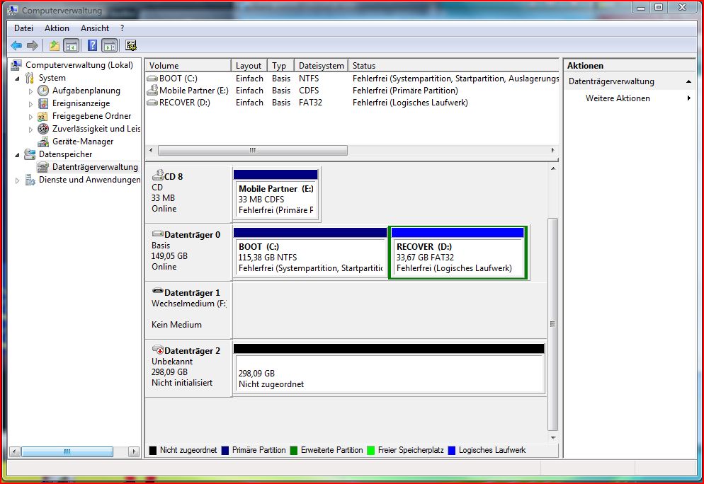

ich habe vista und die platte war nie in einem tower gewesen. es war nur das originalgehäuse von toshiba kaputt gegangen. in der verwaltung wird sie als nicht initialisiert angezeigt.
hab mal ein screenshot mti anhängt

Dann hänge den Datenträger wieder in das System ein und checke den Zugriff auf die HD.
Wenn die Festplatte da angezeigt wird, muss Testdisk sie finden, poste mal den Schirm aus Testdisk, der alle Disk's auflistet. Wenn Du bisher die 6.11.3 verwendest, probiere mal die 6.12 Beta!

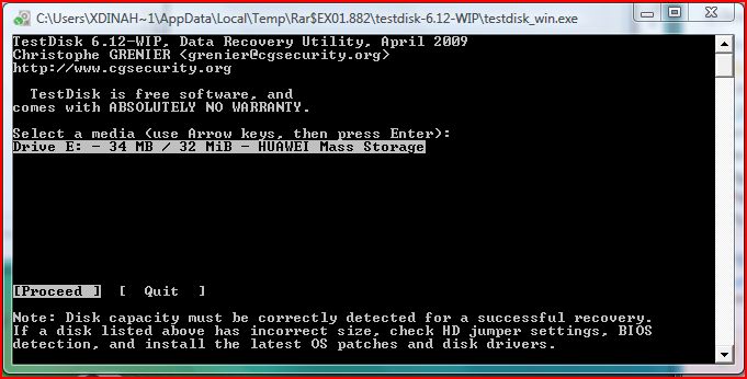

ich habe die aktuelle version genommen gehabt von testdisk. hier mal der screenie vom testdisk da is nur vom mobilestick womit ich online bin die speicherkarte zu sehn außer ich mach was verkehrt weil ich hab zuvor ja noch nir damit gearbeitet

Du musst Testdisk als Administrator ausfuehren.
Mit rechter Maustaste auf Testdisk klicken -> Als Administrator ausfuehren auswaehlen
danke nu wird die platte angezeigt aber wenn ich dann auf analyse gehe bekomme ich read error
