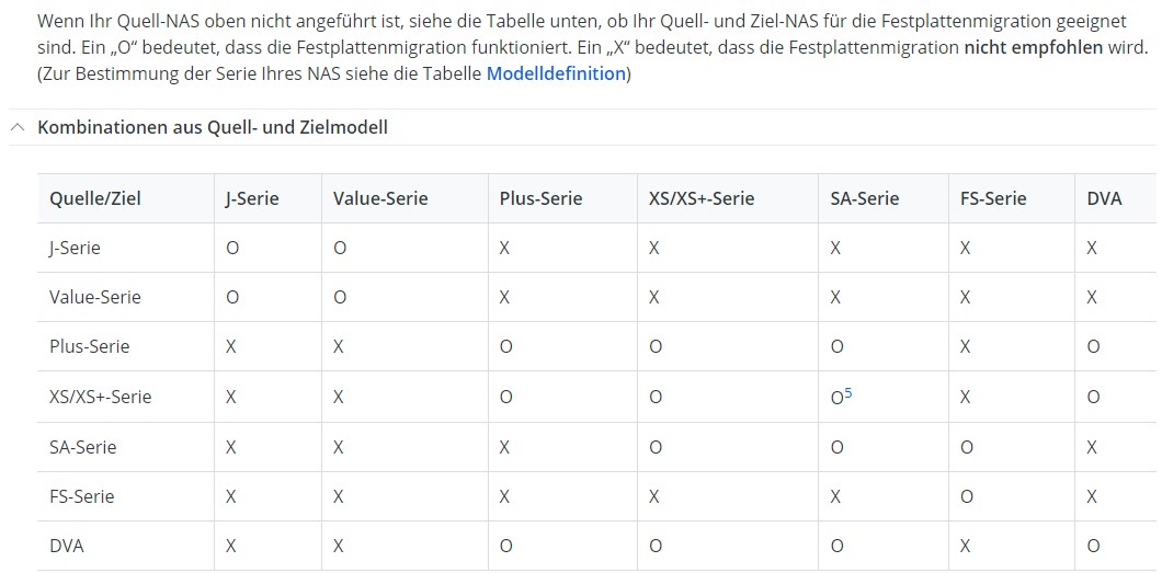

Ganz so einfach ist es von der J Serie zur + Serie nicht.
https://kb.synology.com/de-de/DSM/t...e_between_Synology_NAS_DSM_6_0_and_later#t3.1
Etwas weit unten unter dem Punkt "Kombinationen aus Quell- und Zielmodell" ist laut Tabelle eine Migration von J zu + nicht empfohlen:
HI @ZAKK
Wenn du zu einer Plus wechselst, solltest du direkt auf BTRFS gehen und ggfs nimmst du auch direkt neue HDDs?
Vor jeder Migrations Aktion bitte immer ein Backup machen.
Es gibt drei Hauptmigrationen
Hdd Migration -> Fällt raus weil offiziell nicht supported (das System wird aber die alten HDDs annehmen)
Migrations Assitant -> Fällt raus weil er dir dein Ext4 klonen wird und du dann nicht BRFS formatieren kannst
Hyper Backup Assistant -> Beste Option.
