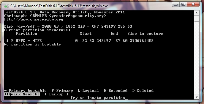

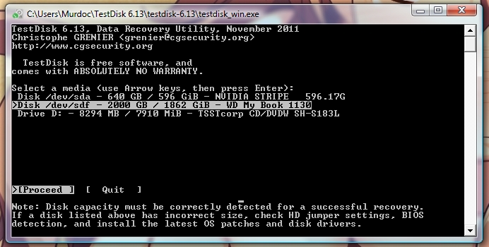

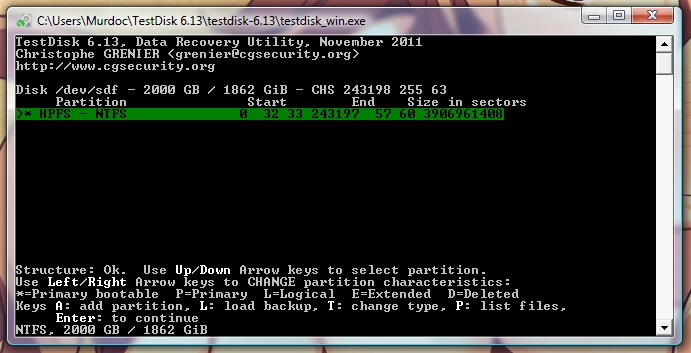

Hab mal gemacht was du gesagt hast, hab allerdings Angst weiterzugehen da ich nicht genau weiss was dann passiert. Wie man sieht ist die Platte 2Tb gross, von meinen Daten (die schätzungsweise 700-800Gb) umfassen seh ich nichts.
"Recovery" find ich nirgends. Und es wird mir auch angezeigt "No partition is bootable". Oje ich ahne nichts Gutes :S

Nach dem dritten testdisk-Bild sieht es ja noch rosig aus, danach mal 'P' eingeben und sehen, ob sich der Inhalt anlisten lässt, dann sollte er sich auch partiell kopieren lassen ...
