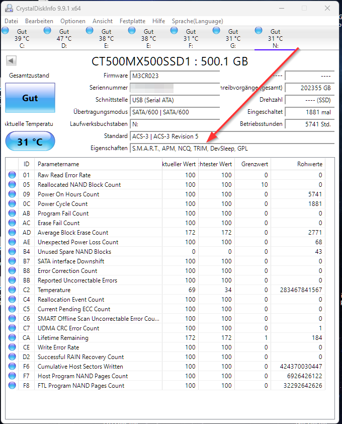

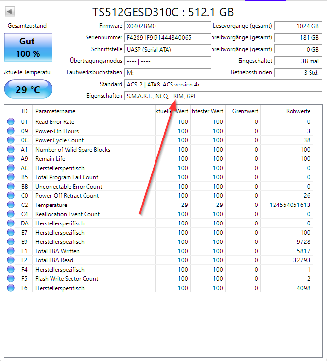

Wenn es eine USB SSD war, kann es sein das TRIM nicht ausgefuehrt wird, wenn der Kontroller das nicht unterstuetzt oder diskpart es nicht wirklich umsetzt @duabar Soweit korrekt.
Moderne externe SSD oder USB Adapter unterstuetzen aber TRIM sogut wie immer.
Hier mein USB-SSD-Stick Transcend 512GB ESD310 aus 2024.
Hier eine Crucial MX500 an einem USB3-SATA-Adapter mit eigenem NT den ich 2014 gekauft habe welcher aber bereits Jahre davor im Angebot war/ist.
Das meint, wie voellig richtig bereits getippt wurde, dass das TRIM ausgeloest durch diskpart clean gelaufen sein kann aber nicht gelaufen sein muss. @00Julius @Sebbi
duabar schrieb:
bei dem ich nicht mal weiß ob der überhaupt trim unterstützt.
Schau nach.
Und wenn Du sicher bist, das der Kontroller kein TRIM kann, greif Dir ein faehiges Programm was gekillte Partitionen finden kann. Das waeren fuer micht R-STUDIO, DMDE und Testdisk. Fuer die ersten beiden reicht vorerst die Testversion.
Damit schauen ob ueberhaupt was gefunden wird was sich lohnt naeher angesehen zu werden. Bei R-Studio koennte ich helfen falls Fragen. DMDE hab ich ewig lange nicht mehr genutzt und Testdisk tue ich mir nicht mehr an.

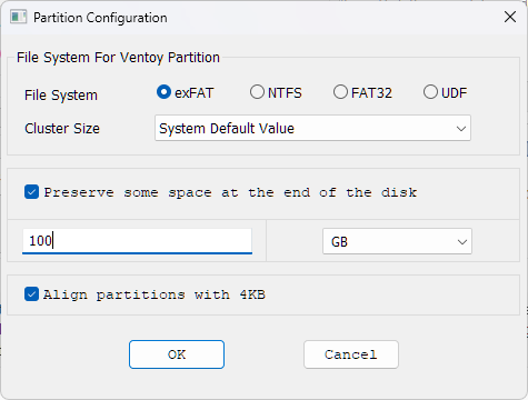

SSD mit 3 Partitionen, erstellt von Ventoy. Die ersten beiden Partititionen waren die von Ventoy, für die am Laufwerksende hatte ich im Ventoy Installer "preserve some space at the end of the disk" gewählt und dann in der Datenträgerverwaltung auf diesem gesamten Platz am Ende eine RAW-Partition ohne Laufwerksbuchstaben erstellt.
Wie hast Du per Ventoy die Partitionen erstellt? GPT oder MBR? Und was konkret hier?
Wenn Du default benutzt hast, waere es MBR und exFAT.
Das werde ich mal nehmen.

Ventoy-Einstellungen: war umgestellt auf GPT und file system for ventoy partition: NTFS.

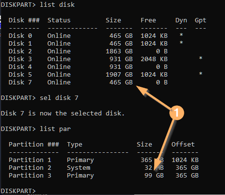

Disk 7 ist die externe Crucial MX500, die 99 GB ist die Partition welche mit Veracrypt verschluesselt wurde.

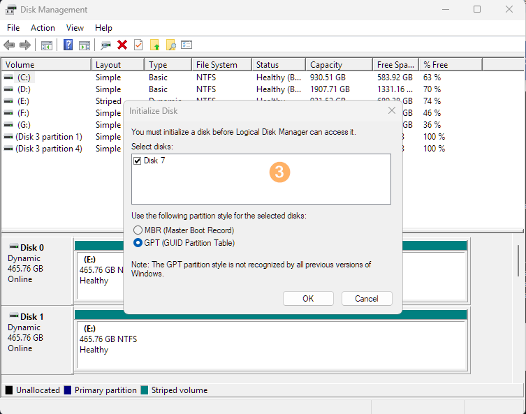

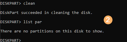

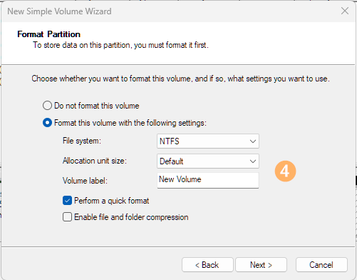

Reinigen der SSD
Ohne irgendwas anzustecken und ohne langes ueberlegen wird der Datentraeger initialisiert und auf NTFS schnellformatiert.

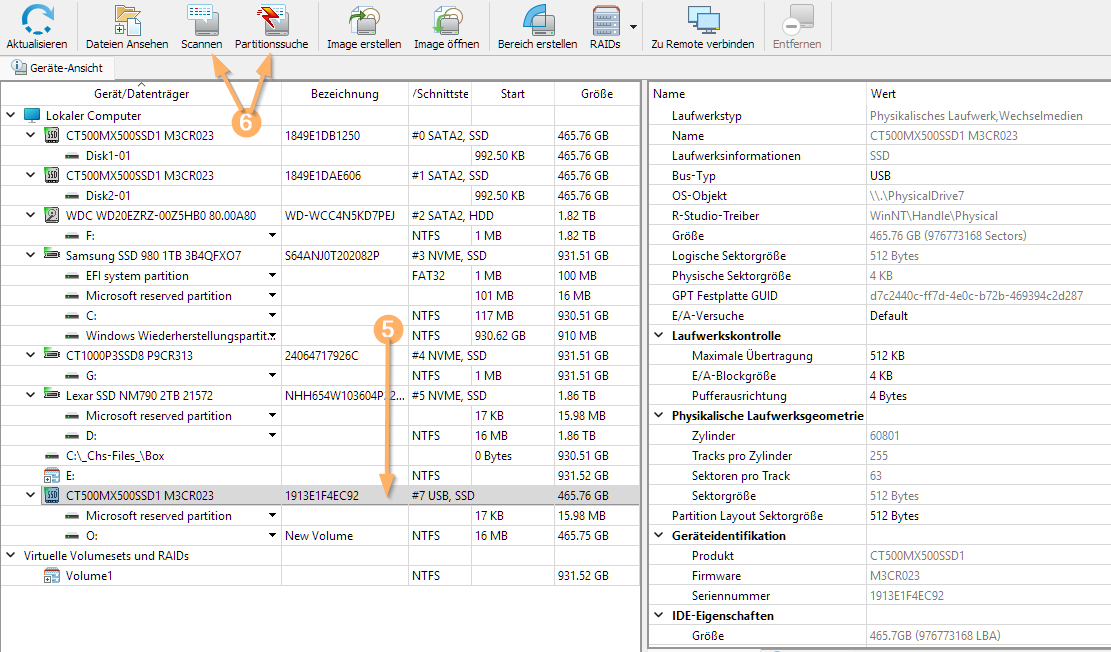

Nun R-Studio
Unter (5) ist die angeschlossene SSD zu sehen mit dem gerade erstellten NTFS Volume. Ich mache gleich einen vollstaendigen Scan.
Hier zeigt sich, dass definitiv kein TRIM auf meiner SSD angekommen ist. Weder von diskpart, noch von der Initialisierung/Schnellformatierung. Ja ok. Alter USB-SATA Adapter/alte SATA SSD. Trim in Theorie unterstuetzt, nur Diskpart und Initialisierung/Formatierung zufaul oder unfaehig.

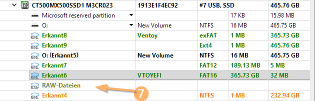

O: (Erkannt5) ist die "frische" NTFS Partition, Erkannt8 die Partition wo unter Ventoy die ISO hinkommen und Erkannt6 ist das Bootdingens von Ventoy. Ungemountete Veracrypt-Partitionen sind immer RAW. Das duerfte die Nummer 7 sein.
Die Theorie sagt, dass man Erkannt6 und Erkannt8 wiederherstellt fuer den Rest erklaert das das unformatiert sein soll und dann mal per Veracrypt ueber den Datentraeger herfaellt. Das wird garantiert schief gehen im ersten Versuch.
