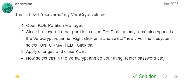

duabar schrieb:Weiterhin verstehe ich trotzdem nicht warum Veracrypt da keine zugreifbare Partition mehr "daraus macht". Nach meinem Verständnis hätte ich eigentlich erwartet dass dann eben nur teilweise Daten fehlen
Wenn Du es nicht schaffst die Partitionierung vor der Schnellformatierung wiederherzustellen wird nur 💩 rauskommen. Gerade dann wenn der Bereich der ausgelesen werden soll nett verschluesselt ist. Das mit der Schnellformatierung nach dem Diskpart clean so Einiges auch noch neu geschrieben wurde was Partitionen angeht versteht sich.
Das ist auch das was ich weiter oben schon tippte.
Hier bei mir konnte ich eine vollverschluesselte VeraCrypt Partition unter Zuhilfenahme des Headerbackups wieder nutzbar machen nachdem per diskpart clean die SSD behandelt wurde. Ging ueber TestDisk die beiden Ventoy-Partitionen wiederherstellen, dann den restlichen Platz ohne Dateisystem bereitstellen und mit Veracrypt weiter.
Das ist das was ich damals auch bei einem Meeting so hoerte und scheinbar auch kuerzlich hier funktionierte. Das dort andere Dateisysteme vorhanden waren ausserhalb der Veracrypt-Partition lassen wir mal unbeobachtet.
https://forum.endeavouros.com/t/how-to-recover-a-lost-veracrypt-volume/60400/4
Aber! Da ist keine Rede von einer (Schnell)formatierung nach einem Loeschen.
Nach der Schnellformatierung konnte ich zwar noch den Krams von Ventoy auslesen und in Theorie wiederherstellen. An die Partition von Veracrypt war ausser zu sehen das da in Theorie Platz ist kein rankommen.
