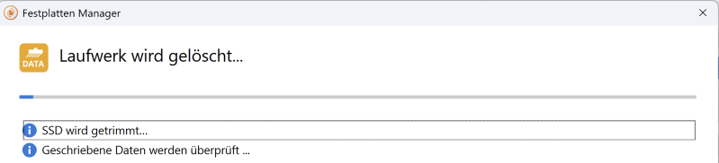

Ich teste gerade den neuen Paragon Festplattenmanager 18 Advanced. Der hat tatsächlich jetzt beim Löschen auch die Funktion SSD Trim drinnen:
Reaktionen: Evil E-Lex
Es ist gut zu sehen, dass die Softwareentwickler so langsam dahinter kommen, dass SSDs speziell behandelt werden wollen.
