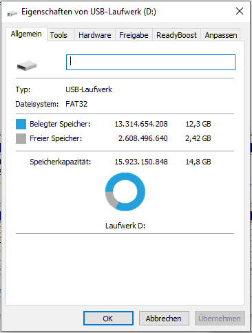

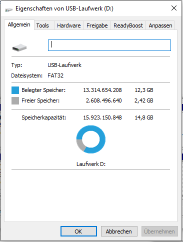

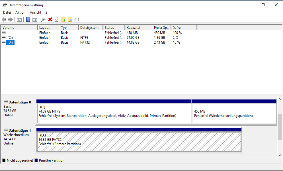

1. Betreffende Platte anschliessen, danach in die Datenträgerverwaltung, Platte markieren, Eigenschaften - Sicherheit.
Den Screen setz mal hier rein.

4. nein, es war nicht immer so..kann mich dran erinnern, dass ich vor eineinhalb jahren daten auf meinen usb-stick (siehe screenshot 14,83 GB) ziehen konnte. jedoch weis ich es nicht seit wann das nicht mehr funktioniert..

1. Platte ist markiert - oki, aber den Weg zu Eigenschaften usw. noch machen bitte.
Maus auf Platte - Rechtsklick - unten

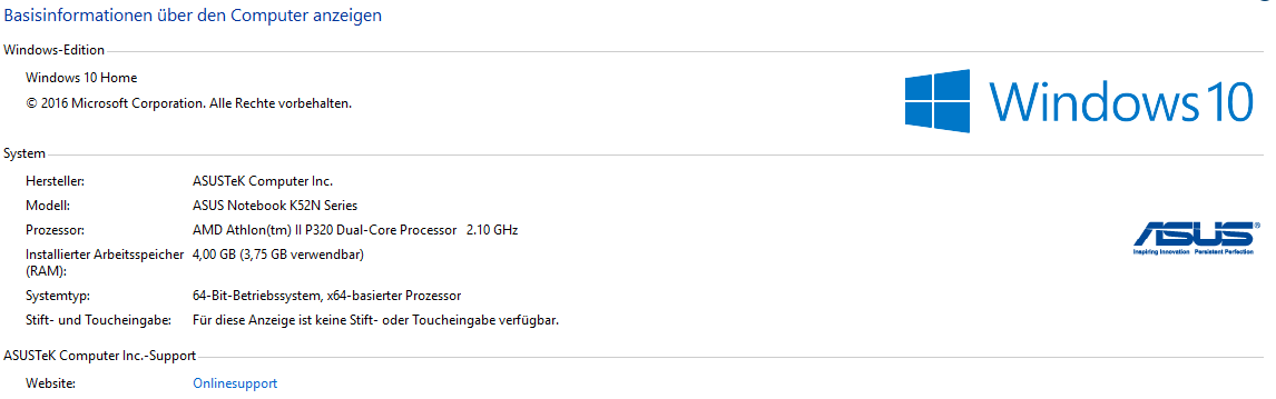

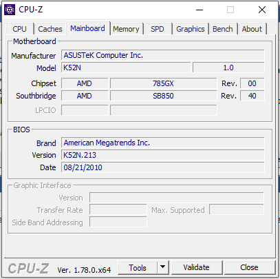

6. Genaue Boardbezeichnung + BIOS-Version posten oder Screen von CPU-Z - Reiter Mainboard posten.
1.hab mich schon gefragt^^ das problem ist dass ich unter eigenschaften nur folgene reiter habe:
- Allgemein
- Tools
- Hardware
- Freigabe
- ReadyBoost und
- Anpassen
(siehe screenshot)

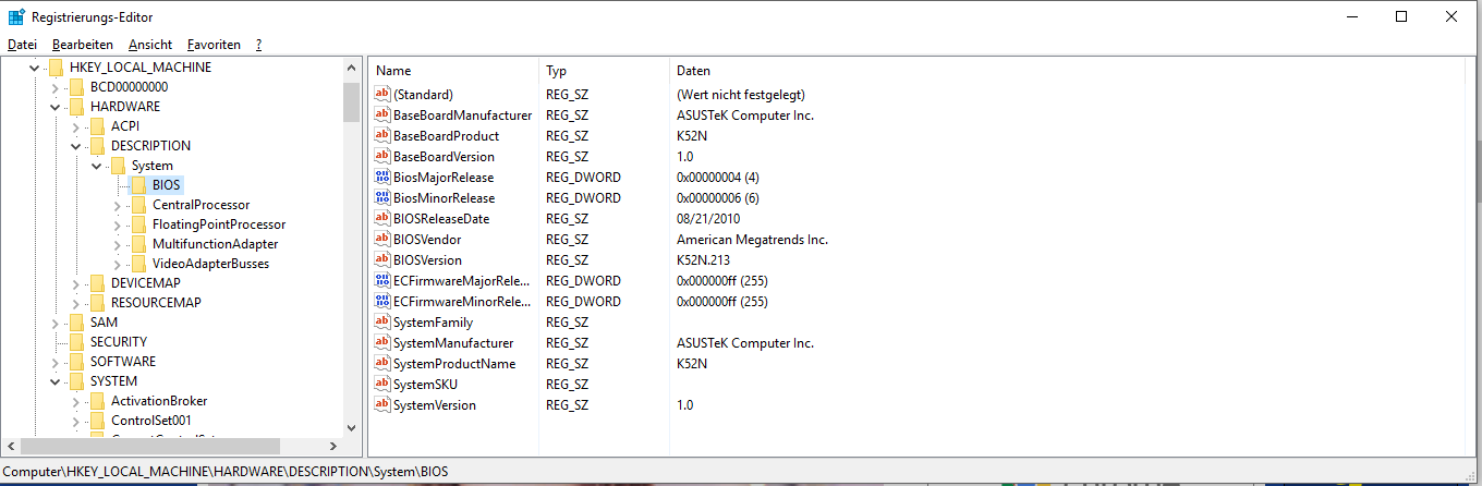

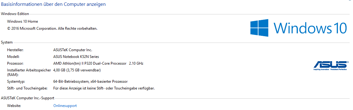

6.

6. edit ist editiert ;)
(siehe screenshot von Beitrag #8)
Nicht wirklich,machs mal bitte mit CPU-Z = btauch das Datum zur absoluten Sicherheit.

Im Ordner BIOS die Version 2.18 inkl. des Winflashtools.

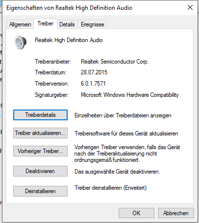

an dieser stelle erstmal vielen DANK für deine bemühungen!!

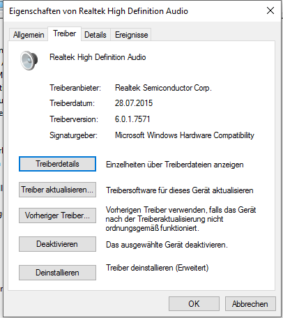

ich hab nun alle treiber unter geräte-manager aktualisiert..bis auf 2 waren alle aktuell, diese sind jetzt auch aktuell.

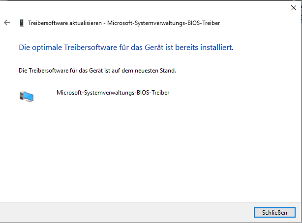

ich habe die datei K52nas218.rar heruntergeladen und in den ordner BIOS den ich selber erstellt habe hinein entpackt (heißt jetzt K52nas.218)
soll ich nun mit dieser datei den alten treiber (siehe screenshot unten) ersetzen?

Welche 2 Treiber waren es genau?
das waren keine wichtigen treiber sofern ich das beurteilen kann^^
der eine war:
den anderen weiß ich nicht mehr...

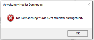

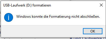

Sichere mal alle Daten eines Sticks extern, danach an dein Gerät anschliessen.
Nun unter Systemsteuerung - Verwaltung - Computerverwaltung - Datenträgerverwaltung diesen Stick selektieren, Partition löschen, neue Basis-Partition erstellen, in NTFS formatieren.
Danach Schreibversuche.
wenn ich das mache kommt folgende Fehlermeldung:
wenn ichs im explorer mache:
