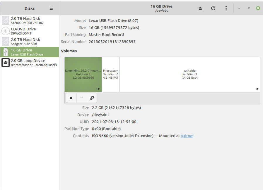

Moin,
ich habe ein Problem, bei dem ich Hilfe benötige.
Ich habe einen USB-Stick verwendet, um meine wichtigen Daten wie Bilder und Videos von einem Windows 10-System zu kopieren. Danach habe ich den Stick in ein anderes Windows-System gesteckt, um die Daten dorthin zu übertragen. Anschließend habe ich den Stick für die Installation von Linux vorbereitet und ihn in den Laptop gesteckt. Die Installation verlief problemlos, und ich bin sehr zufrieden mit dem Linux Mint-System.
Nachdem die Installation abgeschlossen war, habe ich den Stick wieder an das Windows-System angeschlossen und ihn auf FAT32 formatiert, da dies automatisch angezeigt wurde.
Nun zu meinem Problem:
Wenn ich versuche, die Daten zurück auf den USB-Stick zu ziehen und sie dann auf das Linux-System zu übertragen, werden nur 3,5 GB der Daten übertragen – obwohl ich alles ausgewählt habe. Auf dem Windows-System wird jedoch angezeigt, dass der Stick 14 GB belegt ist. Warum wird also nicht alles übertragen?
Ich habe es mittlerweile schon dreimal versucht, aber das Problem bleibt bestehen.
FAT32 ist sehr alt und hat auch eine Beschränkung der Dateigröße auf ca. 4GB. Hast du eventuell größere Dateien?
Reaktionen: konkretor und AlphaKaninchen
vermutlich ist auf dem stick mehr als eine partition drauf oder eine einzige mir 3,5 GB. kannst du unter linux mit dem gnome-disk-utilitiy (bzw. "disks" - ist vorinstalliert) nachschauen:
in dem fall alle partitionen löschen, eine grosse anlegen und diese (am besten mit exfat statt fat32) formatieren.
wenn es nur an dateien >4 GB hängt, dann ist fat32 schuld.
ich hoffe man kann es einigermaßen lesen...
dann nur mit exfat statt fat32 formatieren.

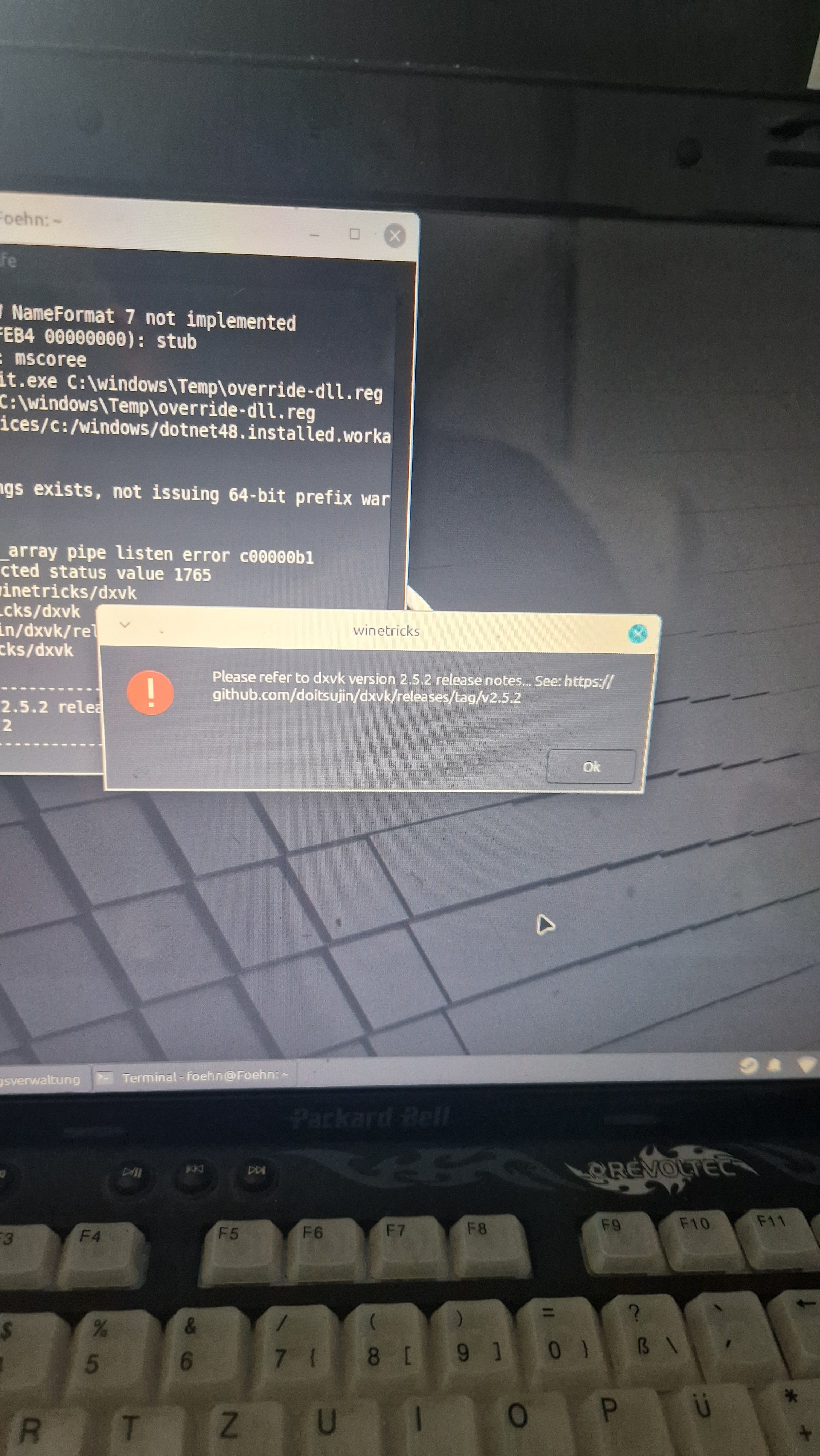

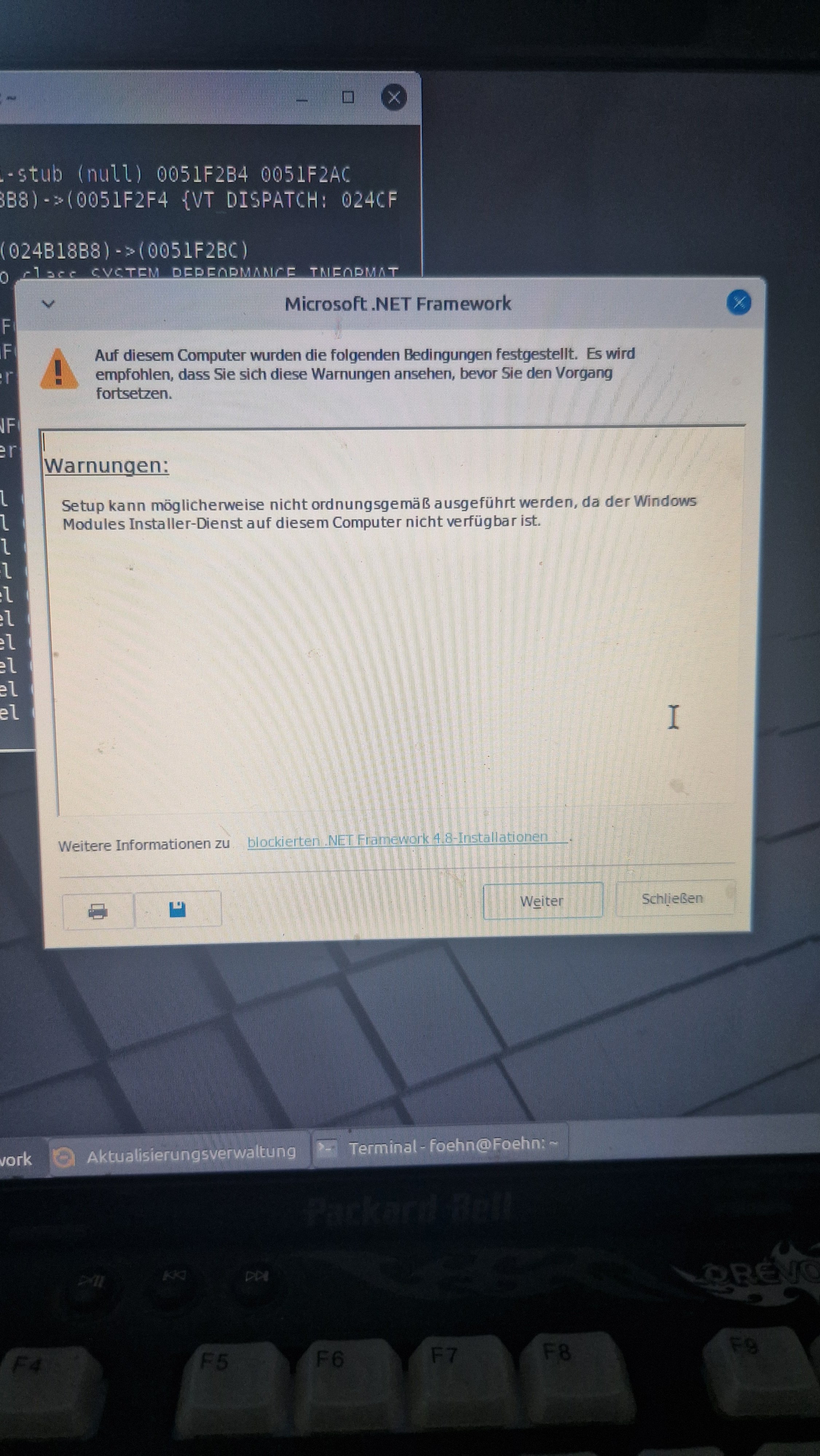

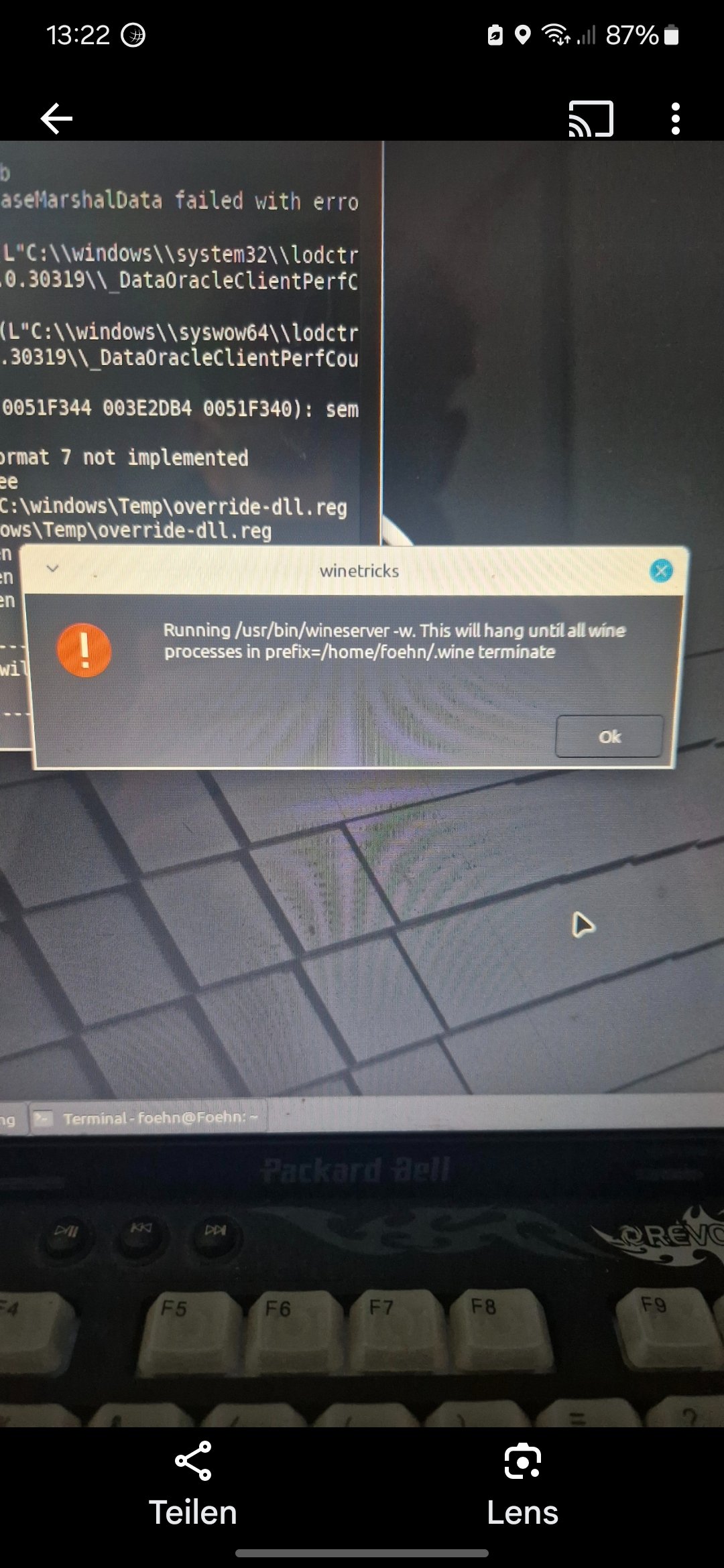

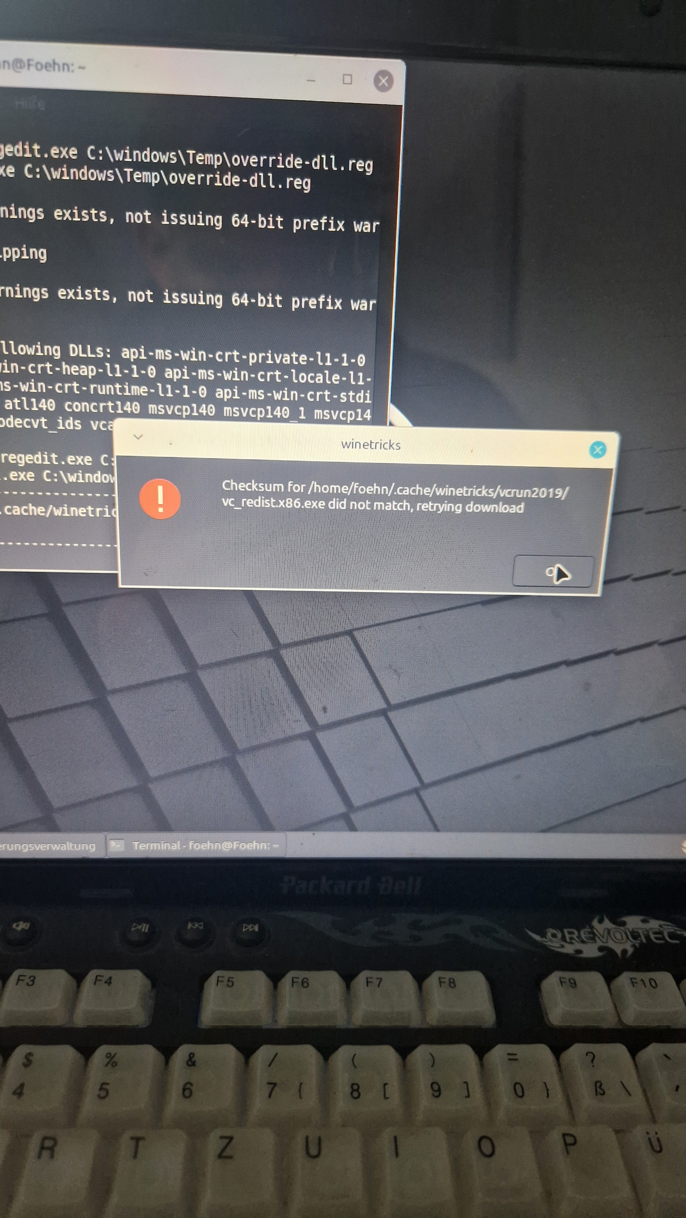

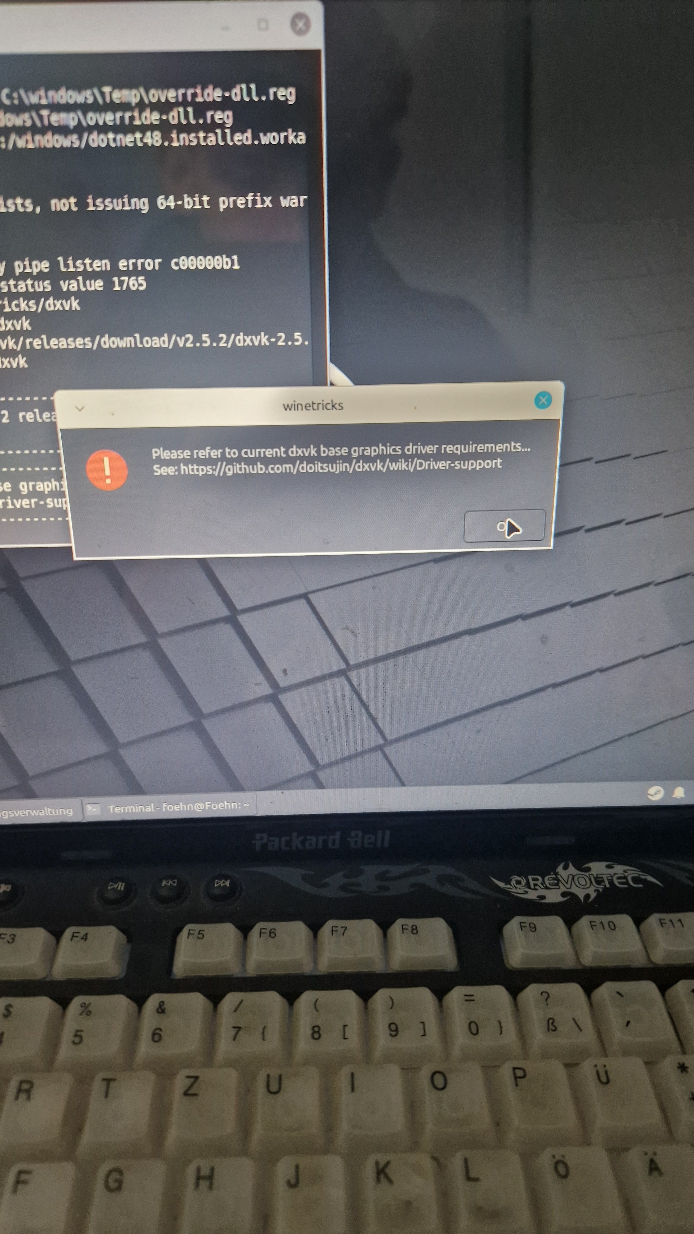

Nun hab ich ein anderes Problem:
Undzwar wollte ich den Rockstar Launcher installieren. Ich hab mir jilfe von Chatgpt gegeben weil ich komplett überfordert war/bin.
Undzwar meinte es ich sollte winetricks installieren. Das hab ich auch geamcht und zwar in der 64 bit Version anscheinen. Er meinte dann ich sollte irgendwie dotnet48 vcrun2019 d3dcompiler_47 dxvk auswählen und installieren. Jedoch gab es viele Fehlermeldungen wie das 32 bit besser währe und es zu fehlern kommen könnte. Ich hab jetzt einfach mal immer auf ja oder ok gedrückt. Ich hab auch noch ein paar bilder gemacht. Ich bin komplett überfordert und weiß nicht was ich tun soll.

Nutzt du Steam, EpicGames oder GoG? Welche/s Rockstar-Spiel/e soll/en auf welcher Plattform installiert werden?

Linux funktioniert nicht wie Windows. Damit musst du dich erstmal gedanklich auseinandersetzen. Und auf ChatGPT würde ich in dem Kontext nicht setzen. Da musst du schon selbst Gehirnschmalz investieren.
Vermutlich kannst du das Spiel / den Launcher einfacher mit Lutris installieren. Evtl. findest du auch was dazu bei Youtube.
Und Lutris bitte über den Paketmanager von Linux Mint installieren! Nicht downloaden und installieren wie bei Windows...
