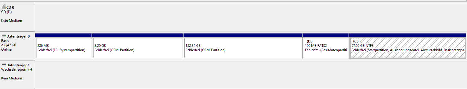

Nachdem ich zwischenzeitlich die W11 Installation gelöscht hatte um mehr Platz für Daten unter Linux zu haben, müsste ich feststellen, dass W11 den bootloader zusätzlich zum Debian bootloader auf dessen Partition geschrieben hatte. @Volume Z hatte hier den richtigen Riecher.h00bi schrieb:Hi habe zunächst LMDE6 installiert, dann die (jetzt 132,34GB große) LMDE6 Partition geshrinkt und dahinter 2 neue Partionen erstellt:
Die 100MB mit fat32 formatiert und die 97GB mit ntfs.
Die ersten 3 Linuxpartionen mit GParted auf hidden gestellt.
Der W11 Installer hat trotzdem alle Partionen gesehen, hat den Bootloader aber scheinbar in die 97GB Partition mit rein kopiert.
Im UEFI habe ich jetzt trotz allem einen "debian" und einen "Windows Boot Manager" Eintrag zum bequem wechseln.
Das war dann ein ziemliches gefummel um das wieder sauber zu bekommen.
Anyway, aus "Gründen" sollte und doch wieder eine echte W11 Installation aufs NB.
Wie bereits einige geschrieben hatten, muss man zusätzlich zum hidden setzen noch "boot" und "esp" entfernen.
Der W11 Installer sieht die Partitionen dann trotzdem, aber als "OEM (reserviert)".
Wenn man dann im unpartitionierten Bereich über den W11 Installer eine Partition anlegt, dann werden automatisch eine neue Bootpartition und die Wiederherstellungspartion zusätzlich angelegt. Der Windows Bootloader landet dann korrekt in dieser neuen Bootpartition.
Nach der Installation muss man "boot" und "ESP" wieder auf den Debian/Linux Bootloader setzen.
Beim Entfernen von Boot und ESP kann es passieren, dass automatisch msftdata gesetzt wird. Das ist kein Problem, einfach so lassen und später beim rückgängig machen wieder entfernen.
