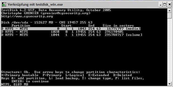

ok hier die screenshots:
1.
2.
3.
und hier noch ein screenshot von der Datenträgerverwaltung damit mal deutlicher wird wie meine festplatten von den partitionen her aussehen, wobei die 141gb große, grüne die ist wo die daten drauf sind die ich wiederherstellen möchte.
mfg lynx
Nach Search werden deine Partitionen gefunden.
Nur die erste und dritte sind interessant.
Die mittlere bitte in Ruhe lassen.
Setze mal die Partition media mit dem Links oder Rechts-Pfeil auf * (Stern für primär aktiv und bootfähig).
Wenn du von der nicht bootest kannst du die auch auf nur P (P für nur primär) setzen.
Setze dann die Partition volume mit dem Links oder Rechts-Pfeil auf L für logisches Laufwerk.
Markiere die Partitionen auch mal und drücke p auf der Tastatur.
Schaue mal ob deine Daten angezeigt werden oder ein Fehlermeldung (Error) kommt.
Teile es dann mit.

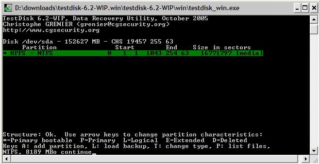

ok ich habe genau das gemacht was du beschrieben hast. hab media auf P gemacht weil auf der ja nichts drauf ist und sie ja auch noch geht, und volume (wo meine daten drauf sind) auf L. Wenn ich P gedrückt hab kam kein error sondern wurden daten angezeigt. Dann hab ich write gemacht und computer neu gestartet.
Dann kam: "DISK BOOT FAILURE, INSERT SYSTEM DISK AND PRESS ENTER" :(
Na toll, jetzt hatte ich endlich wenigstens nen funktionierenden pc, wenn auch ohne daten und jetzt geht wieder gar nichts mehr (bin im moment auf anderem pc). Hoffe du kannst mir helfen.
mfg lynx
Du mußt schon wissen von welcher Festplatte du bootest.
Vielleicht ist die primär aktiv und bootfähig und beinhaltet die Startdateien.
Du hättest d wenn du von der bootest auf Stern belassen sollen.
Hat keine Aussage über deine Daten.
Die sieht man erst wenn du auf der Festplatte zugreifen kannst.
Bestätige hinterher mit Enter.
Jetzt bist du wieder am Screen wo sich unten [Quit] [Search] [Write] befindet.
Gehe auf Write und bestätige mit Enter und y.
Beende Testdisk und starte den Computer neu.

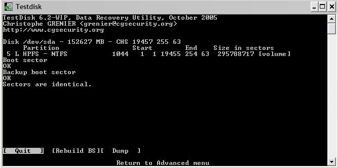

Edit:
Möchte da mal den Bootsektor überprüfen.
Starte Testdisk, wähle die Festplatte und gehe auf das Menü Advanced.
Wähle die FTP-Partition und bestätige mal bei Boot.
Setze mir einen Screenshot.
Ja habe die volume gemeint.
Auf F:\ kann nicht zugegriffen werden. Die Datei oder das Verzeichnis ist beschädigt und nicht lesbar.
Sieht nach einem Fehler im Dateisystem aus.
Testdisk hat keinen Einfluß auf das Dateisystem oder den Daten in den Sektoren.
Die Partitionstabelle passt jetzt und der Bootsekor ist auch gültig.
Mehr kann Testdisk nicht reparieren.
