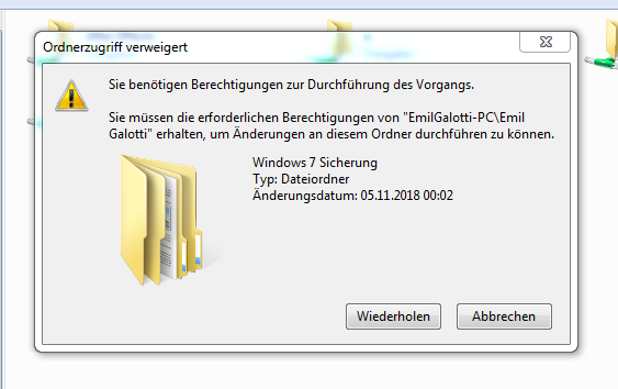

Es wurde ohne mein bewusstes Zutun ein neuer „Netzwerk- PC“ mit meinem Namen angelegt wurde, mit verschiedenen Ordnern, die insgesamt 76 GB an Daten beinhalten.Die Majorität entfällt auf die Windows 7 Sicherung „Backup-Image“ mit fast 60 GB.
Leider schaffe ich es nicht diese Ordner zu löschen, da mir die entsprechende Berechtigungen fehlen, ich habe es schon mit dem Löschen von Vorgängerversionen versucht,mit Freigabe und erweiterter Freigabe und Einfügen meines Namens im Berechtigungsfeld, alles vergebens, stets erscheint diese Message:
Alle Daten in den Ordner habe ich auf einer anderen Festplatte gespeichert.
Jetzt natürlich die entscheidende Frage, wer kann mir aus der Patsche helfen, und es mir ermöglichen, mit bei mir selbst zu berechtigen, auch weil ich ja der einzige Nutzer an diesem PC bin?

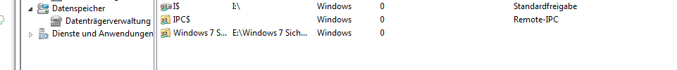

Jetzt habe ich tatsächlich die betreffenden Ordner gefunden, unter Computerverwaltung, Freigaben.
Der Verweis geht auf die Ordner auf der anderen Festplatte, die als Backup für die Sicherung von Windows 7 dient, und auch meine Softwarepakete enthält. Die kann ich auf gar keinen Fall löschen, die habe ich käuflich erworben. Wie kann ich den jetzt die Verknüpfung aufheben, bekomme die Ordner weg, denn obwohl sie woanders liegen, belasten sie ja auch die Festplatte mit dem Betriebssystem, liegen sozusagen doppelt vor?

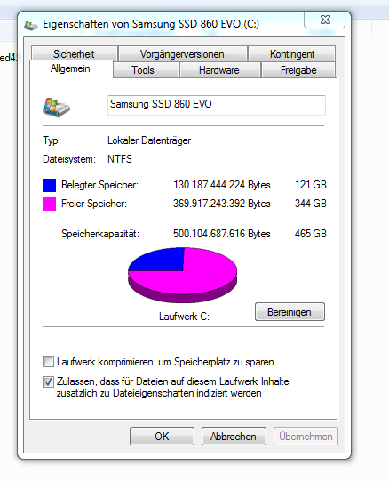

Jetzt habe ich alle Ordner nachdem ich sie auf eine dritte Festplatte kopiert habe,gelöscht, und sie sind auch aus der Anzeige Netzwerk- Galotti- PC verschwunden, allerdings zeigt die SSD immer noch die 76 GB eigentlich nicht vorhandener Daten an. Was kann ich da machen?
Unter Eigenschaften werden bei der SSD 121 GB Datenbelegung angezeigt:

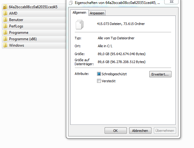

Alle Ordner auf der SSD zeigen 89 GB an:
Von diesen Ordnern zeigt der Ordner Benutzer 59 GB an:

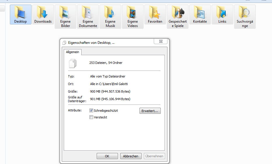

Mein eigener Ordner zeigt 900 MB an:
Irgendwie stimmt da was nicht!

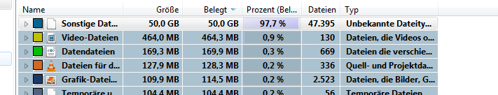

Jetzt ist die Frage wo sich dieses Monstrum befindet, habe mit %appdata% irgendwo etwas geöffnet, kann aber diese riesige Datei mit unbekannten Dateitypen nicht entdecken!
Wo kann ich suchen?

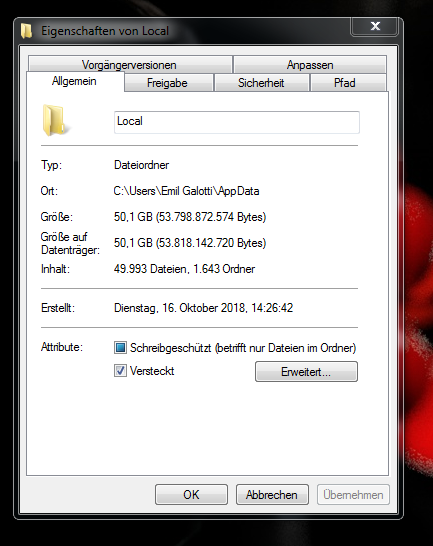

Lassen dir zuerst die versteckten Dateien unter Windows anzeigen.
Unter Windows werden einige Programmeinstellungen und temporäre Dateien im versteckten AppData-Ordner abgelegt.
Reaktionen: Emil Galotti
Hallo, und nochmals vielen Dank!

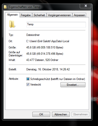

Habe versteckte Dateien aktiviert und in der Tat befindet sich jetzt in appdata ein "neuer" Ordner mit Namen local, der über 50GB groß ist!
In diesem Ordner befinden sich neben verschiedenen Software-Ordnern auch ein Crash Dump und ein Temp- Ordner(45 GB!)!
Temp könnte auf temporär oder zeitweises Anlegen deuten. daher jetzt die Frage kann ich diesen Ordner löschen, was ist mit den Anderern, die werden wohl benötigt?

WindowsTaste + Pause -> Erweiterte Systemeinstellungen/Computerschutz/Konfigurieren/deaktivieren/Löschen.
Wenns nicht aufhört -> Verwaltung/Dienste/WindowsSearch beenden/deaktivieren.

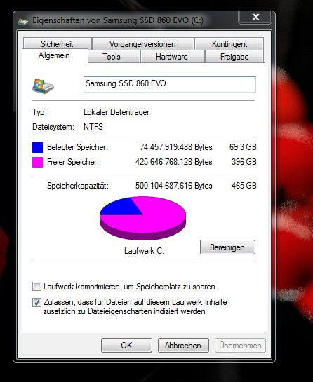

Sehr cool!
Die SSD scheint ebenfalls um 50 GB erleichtert:
Ja, bleibt mir nur noch den Hut zu ziehen vor dem Know how hier,und mich nochmals herzlich zu bedanken für Eure Hilfe! Ich werde diesen Ordner überwachen, oder grundsätzlich deaktivieren,wenn er sich weiter füllt.

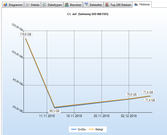

Anfang November konnte ich ja in wunderbarer Weise mithilfe des Forums den enormen Datenzuwachs auf meiner Festplatte stoppen, in dem ich den Inhalt des AppData-temp Ordners gelöscht hatte. Da ging es immerhin um 50 GB, die sich da abgelegt hatten.
Diesen Ordner leere ich seitdem in schöner Regelmäßigkeit. Dennoch muss ich erneut einen Datenzuwachs im GB- Bereich feststellen, der sich auch in der Verlaufsdarstellung widerspiegelt.

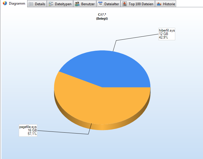

Ich habe die beiden Dateien mit sys- Endung „entdeckt“, die sich scheinbar die virtuellen Bäuche mit großen Datenpaketen vollgeschlagen haben, und so wieder zum Ansteigen der Datenmengen beitragen.
Kann man den Umfang dieser Dateien reduzieren, und wie verhindere ich ein weiteres Zunehmen von Daten?
In den letzten Wochen sind weder neue Updates aufgespielt worden, noch habe ich selber irgendetwas in diesem Umfang heruntergeladen.
Wie immer schon vorab ein Dankeschön!

Wenn Du kein StandBy-Mode im Desktop nutzt.
Eingabekonsole öffnen : powercfg -h OFF

Update: Energiesparmodus und Stand-by stehen auf „niemals“, also OFF. Die pagefile sys richtet sich ja wohl nach dem vorhandenen Arbeitsspeicher,16 GB, und war vermutlich auch schon im November in dieser Höhe vorhanden.
Also muss der Zuwachs von 8 GB woanders herkommen.Vielleicht mache ich alle paar Tage eine bildliche Inventur, um der Vermehrung der Daten auf die Schliche zu kommen.
